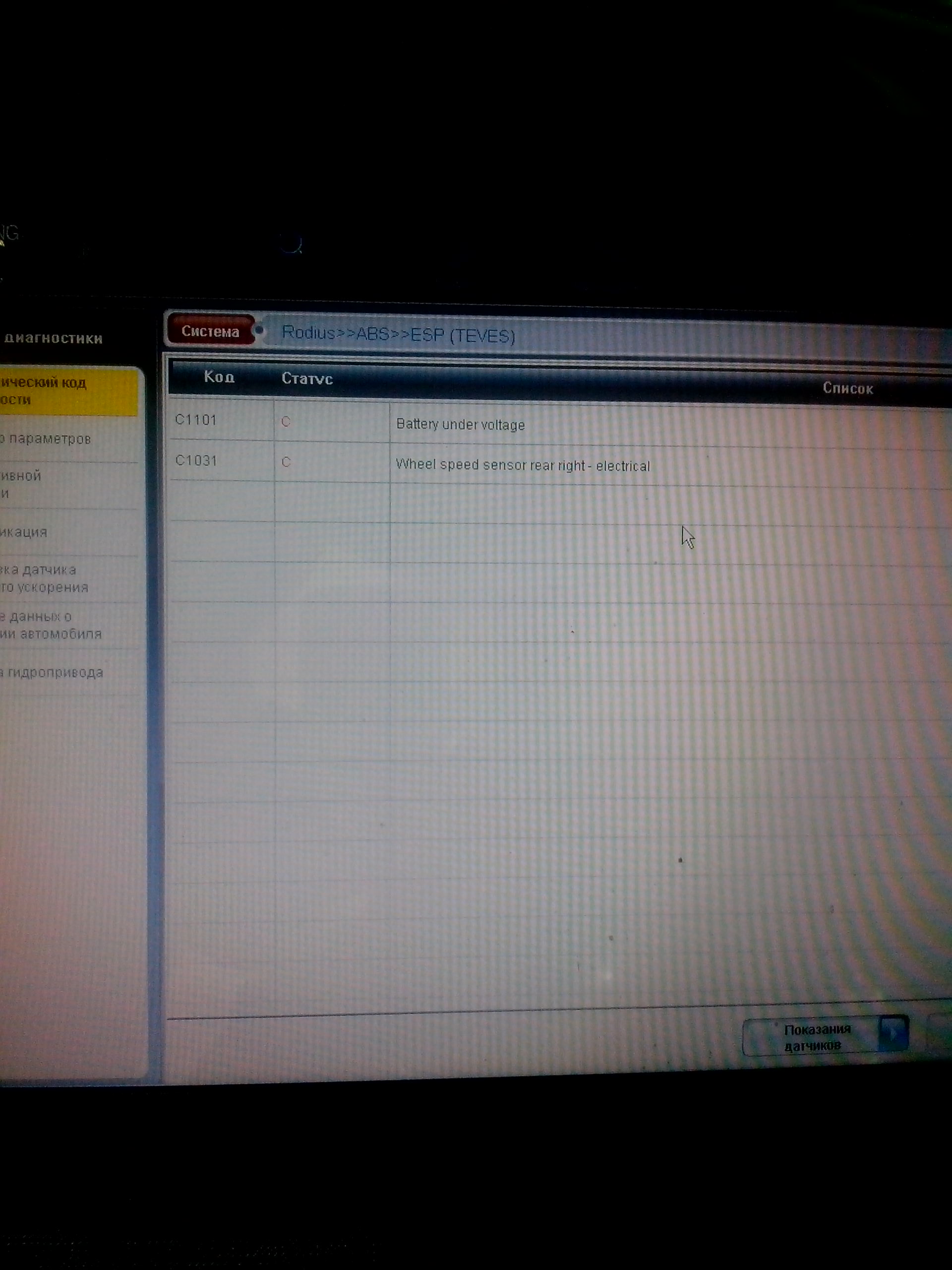

    Цитата Сообщение от РоманВТ Посмотреть сообщение
    номерок ошибки можно озвучить? обучение к топливу кого или чего?
    По коробке: C1101, C1031.
    По двигателю: P0700, P1171, P1148.
    Кстати, для справки: Multitronics МС731 не умеет читать ошибки АКПП. На эту тему нарыл инфу интересную

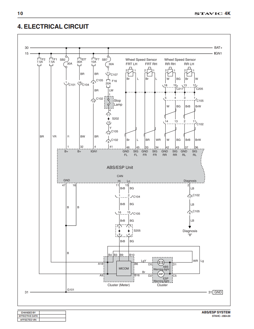

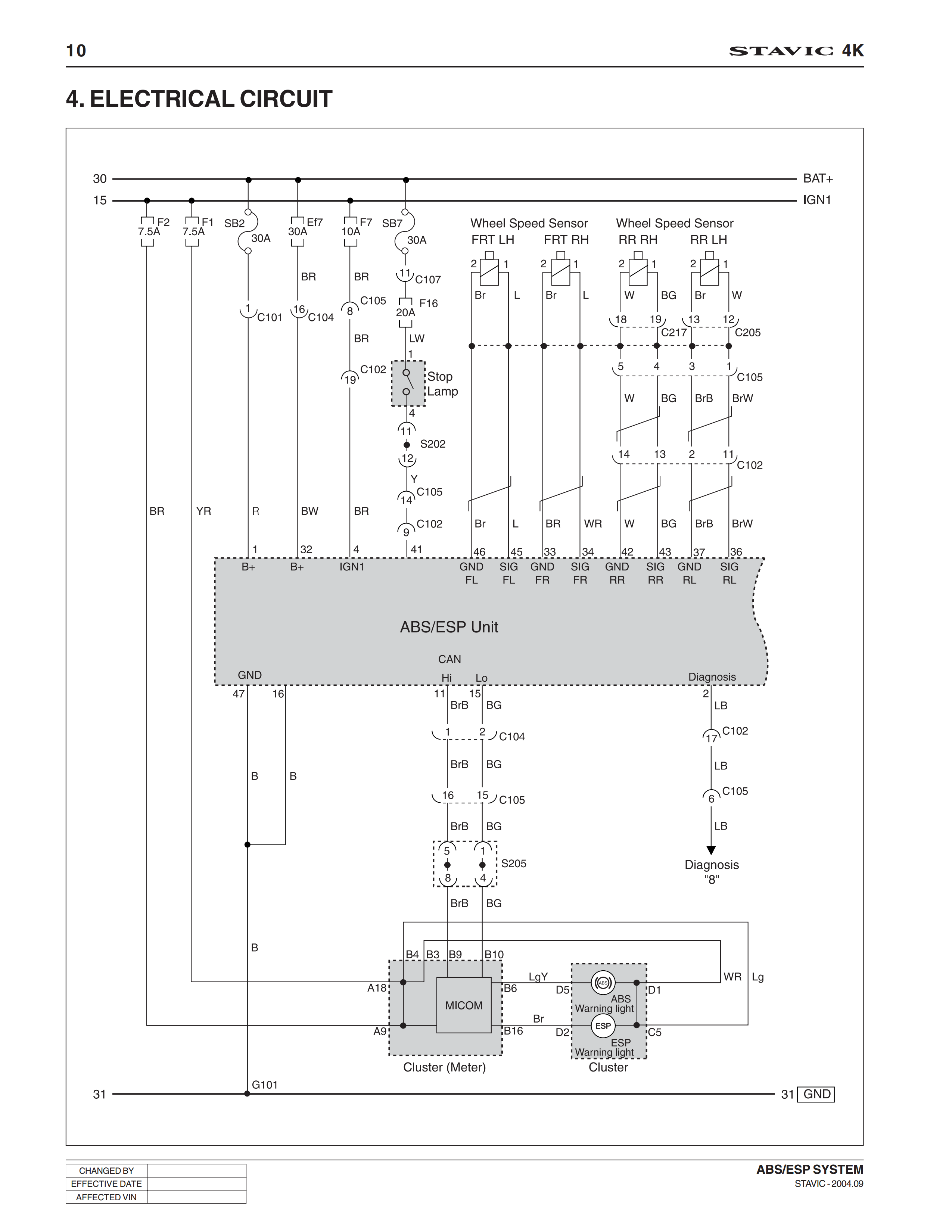

    Отчитываюсь! Проблему решил две недели назад, все никак не отписывался. Действительно там есть масса в сигнальной паре проводов.
    Масса на датчик задний берется откуда то из-под капотного пространства!!! Неисправность была в том, что на датчике не было массы. Место "потери" массы обнаружил на разъеме под коробкой предохранителей под капотом (не в салоне). Откуда приходит этот минусовый провод в коробку предохранителей - не смог понять ни из документации, ни воочую, т.к. провод уходит в жгут, а жгут в нескольких местах разветвляется. Разбирать жгут - муторное дело... Пока решил так: прям в коробке предохранителей на разъеме кинул перемычку с массы левого заднего датчика на массу правого заднего датчика.
    Итого: Снимал панели на порогах дверей, боковую панель в ногах пассажира переднего, боковую панель в ногах водителя, панель под рулем, снимал сиденье водителя и разбирал коробку предохранителей под капотом и лазил под машину для доступа к разъему датчика колеса. Это ДОСТАТОЧНЫЕ операции.
    А так по мере выяснения помимо вышеперечисленных занимался дополнительным рукоблудием - снимал подлокотник, кожух АКПП, центральную панель под приборкой (там где магнитола), правую панель пассажира - где бардачок. Все это делалось по незнанию ДОСТАТОЧНЫХ операций. :)
    Зато теперь езжу на работающих АБС, ЕСП и 4ВД! Ура товарищи! :)

    Вобщем масса на датчики берется из HECU. У меня массы нет из самого этого блока. С проводкой все ок. Снимать блок не решился, т.к. надо демонтировать трубки на тормоза. Вместо временной перемычки сделал пока "постоянную" временную перемычку ))))
