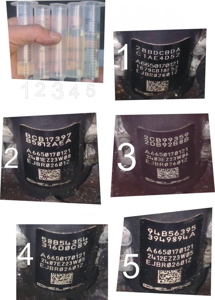

    Всё как раз не гуд!!! Это значит что датчики в норме и показывают на форсы или саляру. Второе я всё перепробовал ( наверно всё гавно но другой у нас нет, только лукойл, сибнефть, татнефть) . а форсы и ремонтировать особых спецов нет и цена в екзисте 15000 руб штука!Показывает методом рандомайзе на все форсы кроме четвертой (за пол года ни разу на 4 не показала. Слив : 1 минута холостых 1 - 4 мл, 2 - 2мл, 3 - 1 мл, 4 - 18мл, 5 - 15мл (капельницы 0.8м и шприцы 20мл)

    А может из-за одной или нескольких нерабочих форс показывать ошибку на другую форсу? ( переодически показует на 1,2,3,5 форсу а на 4 ни разу! и ещё первая меняная 10 тыщ км назад, хозяин предыдущий вспомнить не мог какую менял но на 1 форсе номер совсем другой)
    Так для начала в "мозги" надо ПРАВИЛЬНЫЕ номера форсунок "прописать"
    Ошибки могут быть по всем форсункам, но сильнее всего изношены 4 и 5. Не факт, что после их замены не начнут сильнее лить и остальные.

    Не правильно выразился : вначале идет код прописки ниже артикул и ниже номер (так у всех номер с одной серии а у первой совсем другой)
    Коды записаны верно, проверили сканером.
