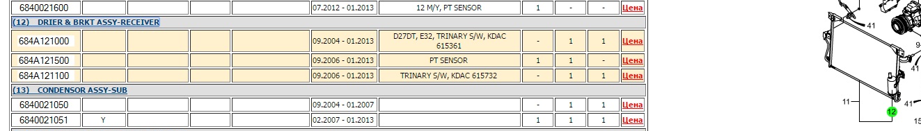

    Безымянный_cr.jpgПодскажите какой фильтр покупать? 3 номера на выбор?

    Ладно, 3-й номер не бьётся нигде. Какой мне подойдёт 684A121000 или 684A121500?
