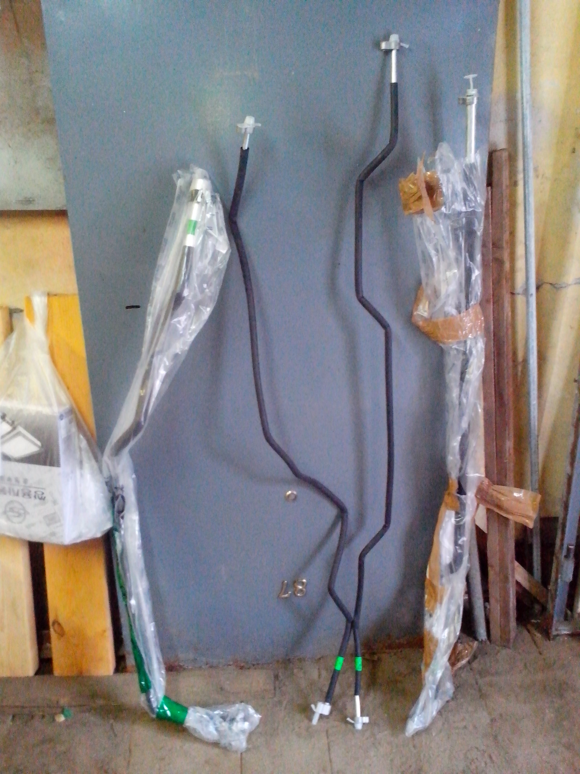

    Доездил лето без кондиционера. Не решился я перейти на шланги. Основная причина в том, что штуцер для перехода на шланг нужно приваривать к трубке сантиметрах в пяти от места соединения трубок. А у меня как раз дыра в месте завальцовки трубки в соединительною площадку.
    После ремонта это место так и осталось подтекать. За 3 недели газ выходит.
    Точное место течи не видно, в масле обе трубки и высокого и низкого давления.
    Заказал из Кореи две трубки высокого давления через Дениса, контакты взял с красного форума. Других в наличии не было. Цена за 2 трубки с доставкой 1100 р. Приехали за 2 недели.
    2 трубки низкого давления заказал в ссангенг шоп ру за 3200 еще и 300 р за доставку до меня содрали. Эти трубки шли 2 месяца.
    Я вообще фигею над нашим ценообразованием. Нашим дядям я подарил 2000 р., а подождал бы, то Денис прислал бы за те-же 1100 р. За что ему большое спасибо.
    Ждут своего часа.
