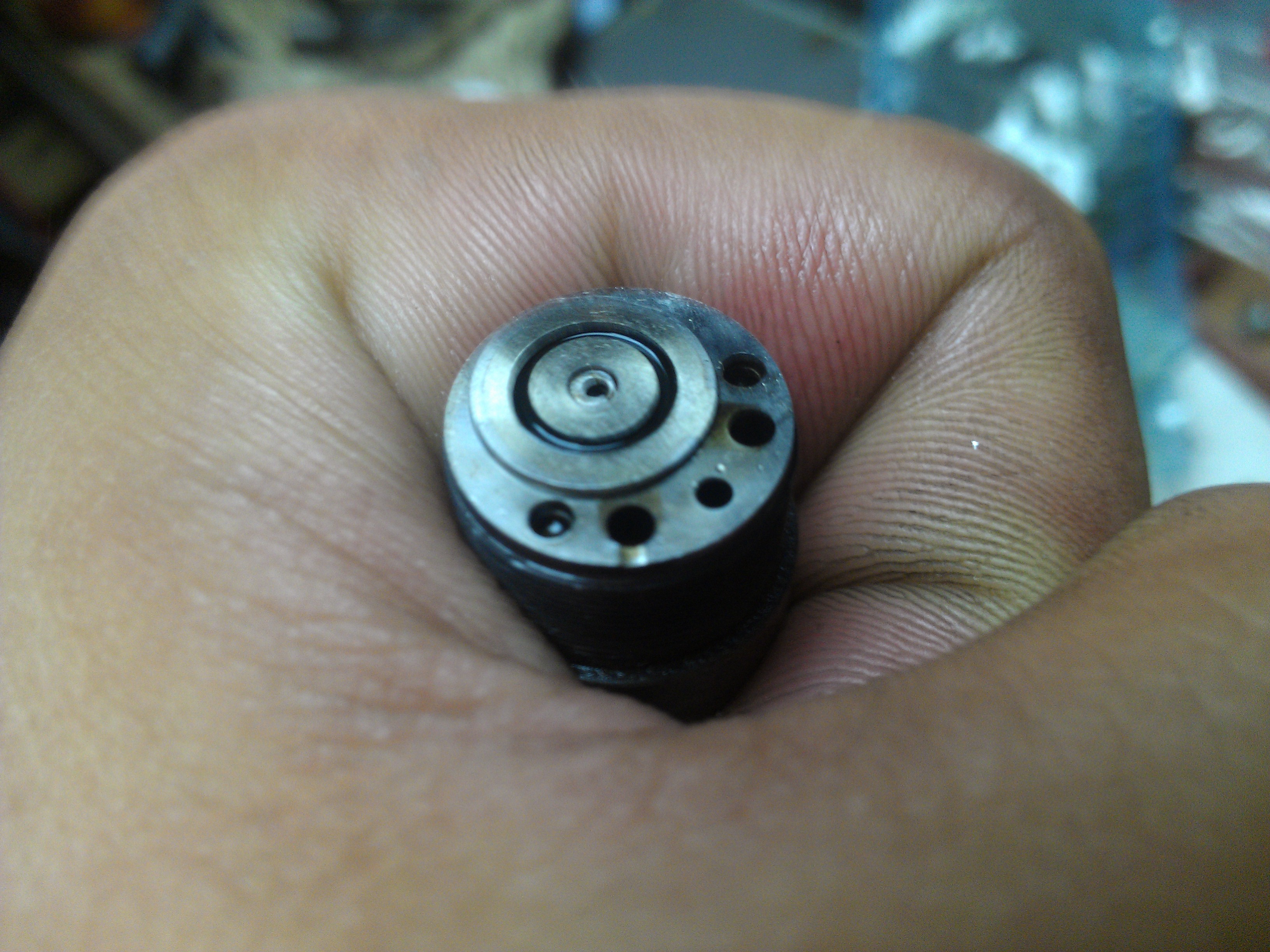

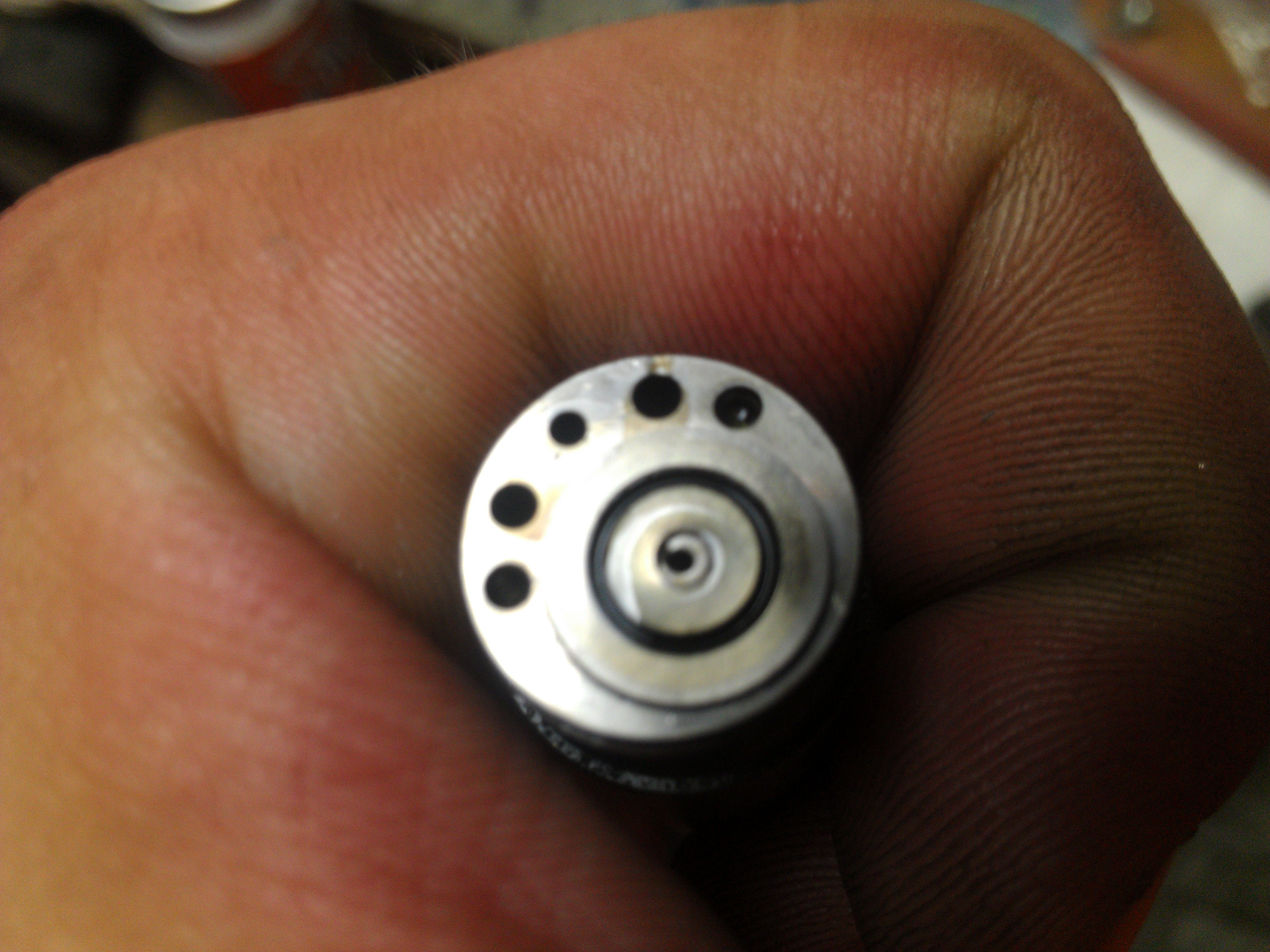

    Мдя... 2-я и 3-я форсунки тоже кончились... Утром еще нормально завелся, на а в обед на работе пробовал завести - не вышло, но я долго и не крутил!
    В итоге мною сегодня в Карси куплены еще 2 новых управляющих клапана! Если что придется прямо на коленке перебирать форсунки чтобы домой уехать! Но сначала так попробую завестись еще! А то погода как назло не летная да и в гараже условия получше и пачкаться можно!
    до зимы явно не дотянул..... я когда с ремонта получил форсы, хоть все и работало и не лило почти , то сразу оставшиеся 2 форсы поменял чтобы больше не возвращаться к этому вопросу. ремонтируй до конца сразу.
    В итоге очень-очень тяжело, но завелся! И доехал до гаража! Ошибок конкретно по форсам нет, ошибок, не считая ЕГР только 2: одна датчик детонации, другая - слишком медленной увеличение давления топлива в системе! В общем, все и так давно понятно! Щас чего-нибудь перекушу, переоденусь - и в гараж!
    Все! Форсунки я вроде победил!!! 2 и 3 я перебрал с учетом снять-поставить за полчаса!!! Теперь они не льют! Машина заводится с полоборота, ошибок нет, работает ровно, но чуточку шумновато - будем ждать адаптации! Сделал тест на слив - сейчас самое слабое звено - 4- я! Которая менялась на новую в феврале 2013 и прошла грубо 35000! Она сливает 10 мл! Все остальные по нулю! Браться за нее тоже или пока оставить? Что-то денег маловато уже...

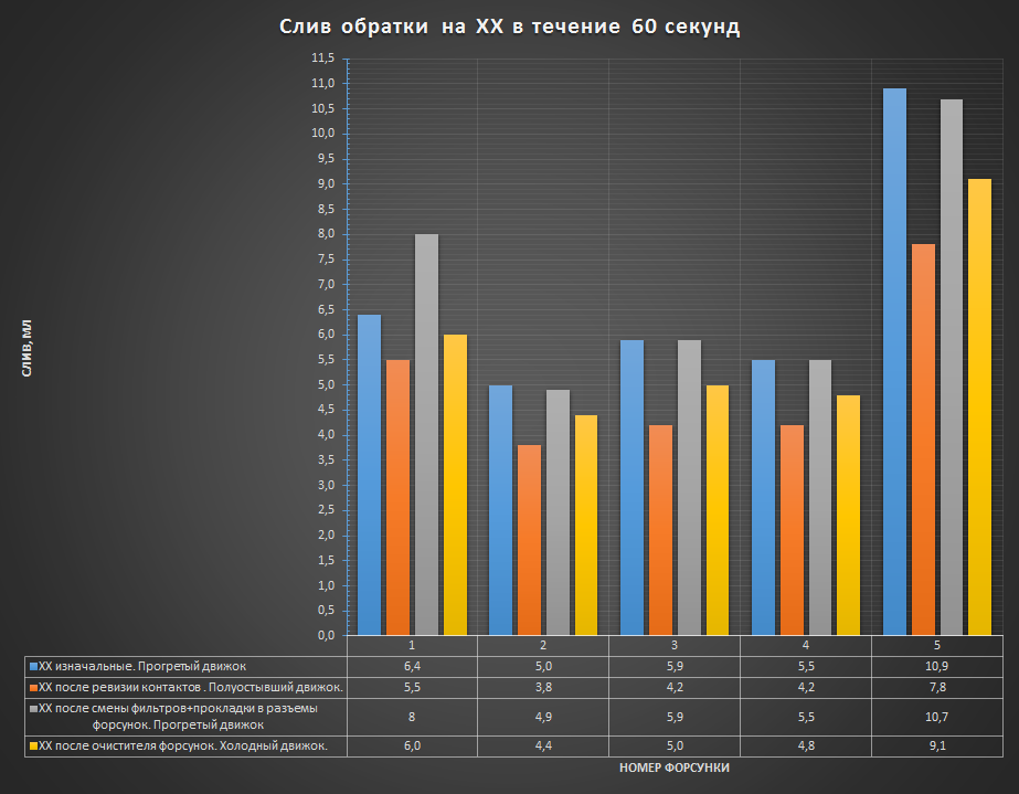

    Она сливает 10 мл!
    В таком случае Охотник мне отвечал :- 10мл? под замену!

    я запамятовал.. ты на слив тест делал? какие там результаты
    не делал уже тыЩ 70-т как...просто поводов нет: заводится с пол-оборота, не троит, не дымит, не стучит, мощность не теряется, чеков с ошибками форсунок нет... Но осенью на очередном ТО наверно сделаю, тем более все равно тестировать свечи накала надо, т.к. весной приговорили 4-ю к замене, а пока не менял.
