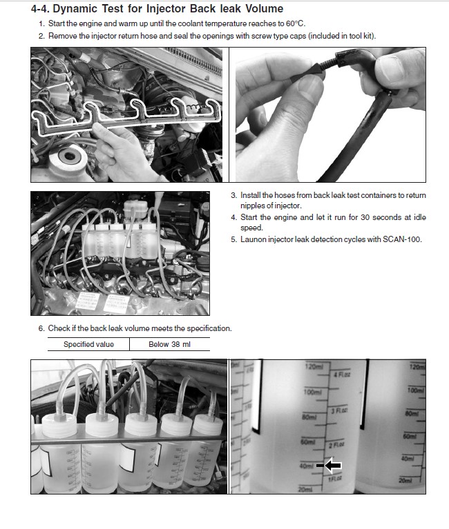

    Слив в обратку!.jpg38 мл за 30 сек!!!!!!
    Мда,с .. что-то непонятное.. вернее все было понятным до этой цифры в 38мл!
  23. #1043
    Блин... Трудности перевода... Начал читать различные мануалы и ох..л
    Осталось обратиться к первоисточнику ;-) Жаль по-корейски не копенгаген...
  24. #1044
    Хоть в статике разночтений нет... Придется проделать и то и то. Тем более грозная запись про замену форсунок касается только статики.
