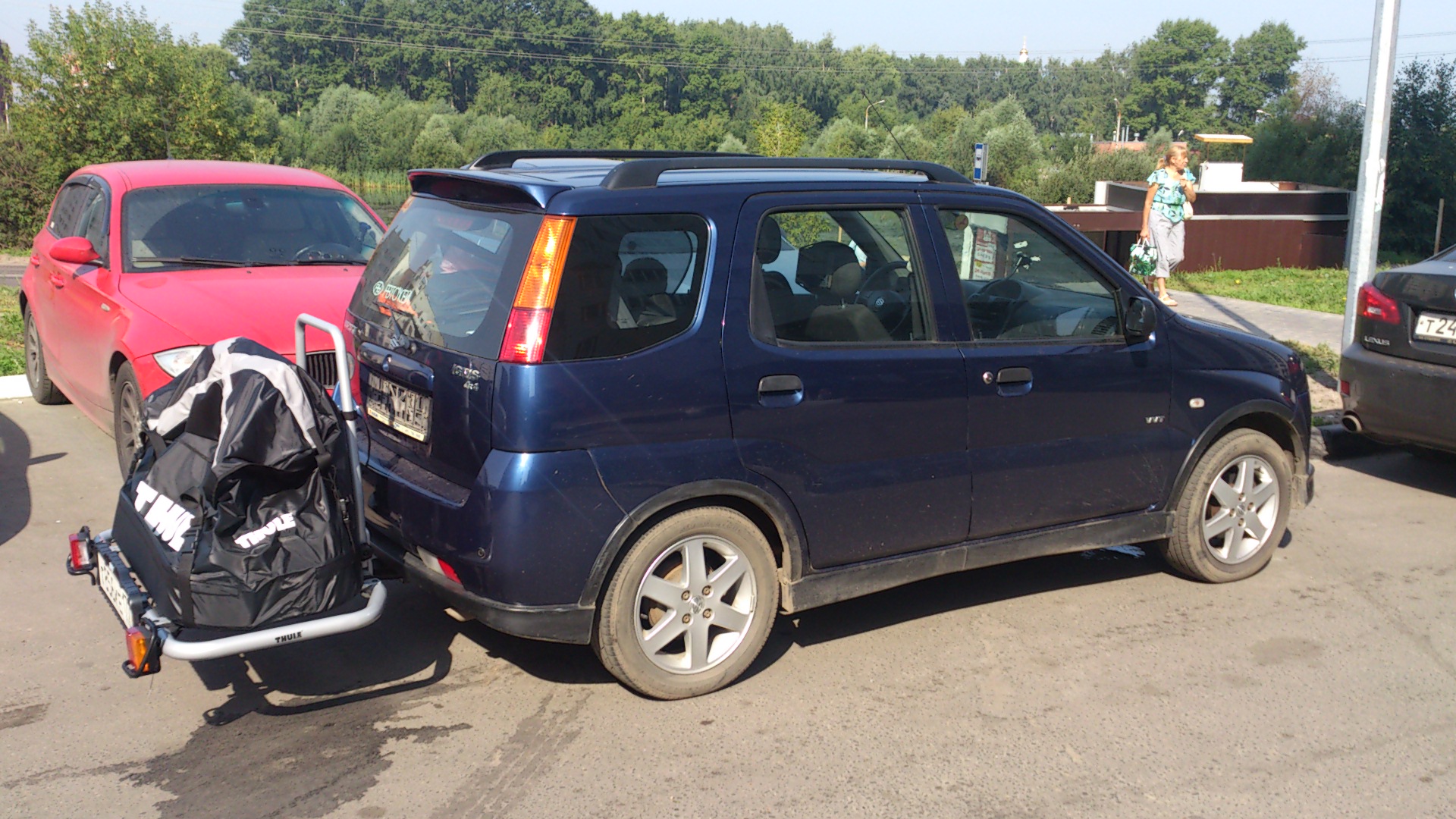

    Хочу поставить грузовую платформу. У меня на Игнисе такая стояла, ну не выкидывать же её ))) А 4-ре велика в салон пожалуй будет некомфортно.
    Это я перед выездом в Грецию.

    Почему не потаскаю? В 50 кг уложусь - 2 взрослых, 2 детских.

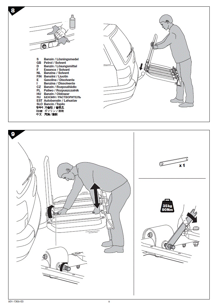

    thule949_j.jpgОна ставится именно на шар. Вот кусок мануала.
    Вот это да! А я почему-то считал, что все ищут американский квадрат из-за его универсальности... А насколько серьёзно будет это соединение? Не придётся ли как у Виктора подвязывать потом верёвками?
    Около 6000 км - достаточно серьезно? Я с этой платформой из Москвы в Грецию и обратно через Белоруссию-Польшу-Словакию-Венгрию-Сербию-Болгарию-Македонию скатался, в Греции слегка платформу рихтанули (ослабил, развернул и Ок.).

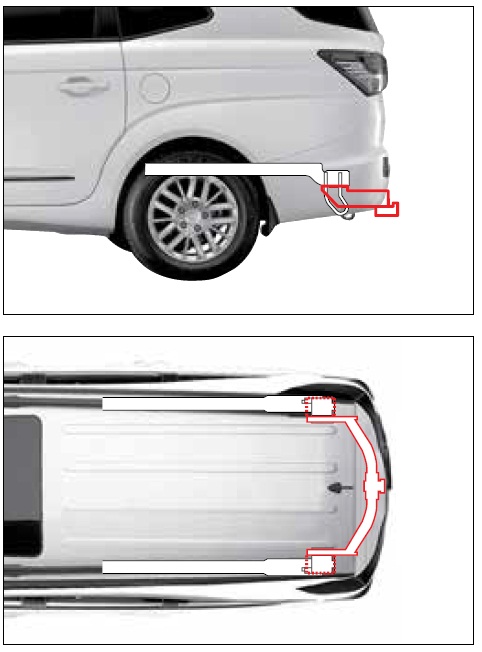

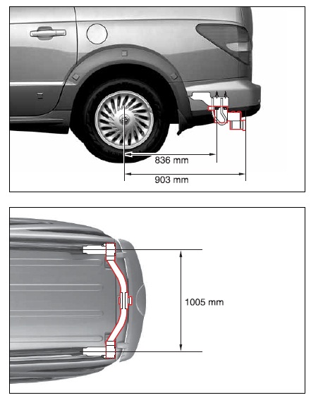

    Хозяева новых Ставиков, если есть возможность можно ли снять размеры межу точками крепления фаркопа. Есть мнение, что фаркопы Родиуса/Ставика (нового) взаимозаменяемые (например VFM 6454/6456).
    У Родиуса в мануале всё Ок:
    А вот ваш мануал подкачал:
    Собственно в основном интересует базовый размер - 1005 мм. Остальные не столь критично.
