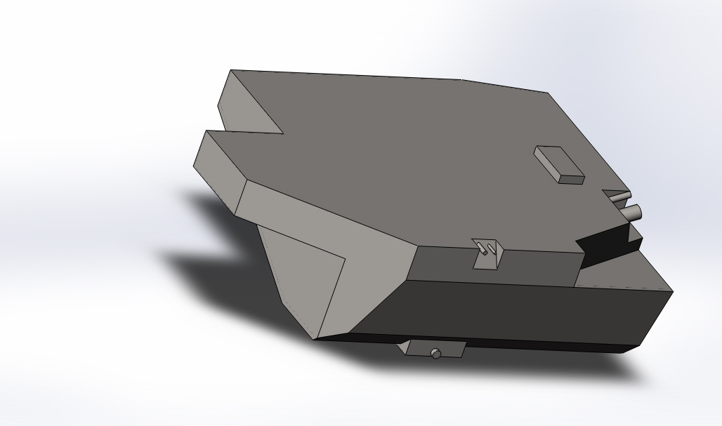

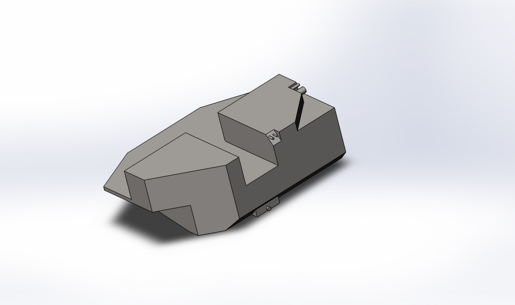

    На стоковый Рекстон доп.бак получается такого же объема - 110л. А вот лифт кузова на Рекстоне дает не столь существенную прибавку, всего 15л при тех же 40мм.
    Дополнительный бак 110л на Кайрон
    Дополнительный бак 110л на Рекстон

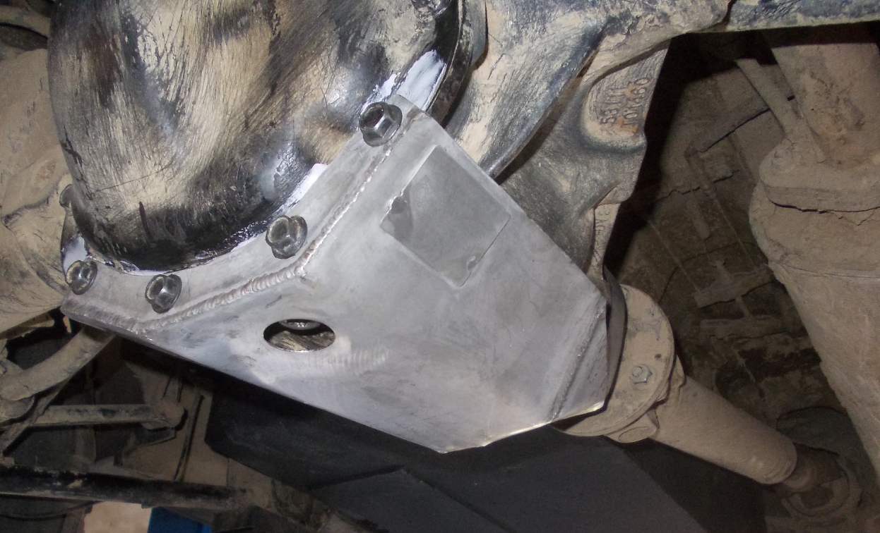

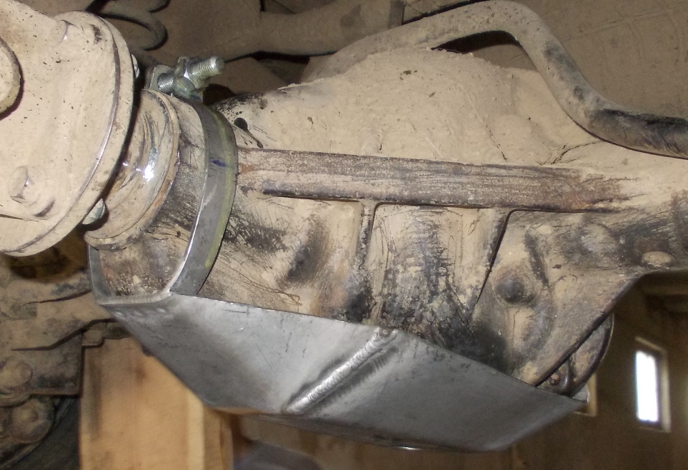

    Защита заднего &#1.jpgЗащита заднего &#1.jpgПредставляем еще один "силовой аксессуар" - защита заднего моста. Материал - нержавейка 2мм.
    P.S. В разговорах с людьми выясняется, что многие считают нержавейку недостаточно прочным металлом. Например, что она менее предпочтительна при изготовлении защит. Хочу разубедить. Во-первых, практически любая нержавейка куда прочнее черняги, из которой делают защиты, то есть Сталь3, 08ПС и прочие; эту чернягу выбирают поскольку она самая дешевая, а еще хорошо гнется, то есть работать с ней легко. Во-вторых, если еще и нержавейку для производства баков и защит выбирать с умом, то ее характеристики ничуть не уступают такой известной стали, как 40Х.
    А между редуктором и защитой всяка гадость типа земли, грязи и т.д. набиваться не будет? А то каждый раз пол редуктора раскручивать для снятия-чистки как то не комильфо.
  30. #60
    Товарищи! А на Родьку вариант изготовить бак бОльшего объема?
    именно так, нужны только замеры
    Алексей, а цена на защиту моста? Актуально!!!
    она в процессе.... только сегодня сделали первый пилотный экземпляр, все размеры сняты...
    если бы видели сколько сегодня грязи вынули с машины после снятия бака, да и с самого моста килограмм точно убрали...
    конструкция удобна для мытья мойкой высокого давления, имеет отверстие для слива грязи.... следующая модель будет иметь больше отверстий, а открутить 4 болта снизу (даже масло не вытекает) и один сверху... думаю вообще не проблема по сравнению с потерей масла где-нибудь на Кольском...
