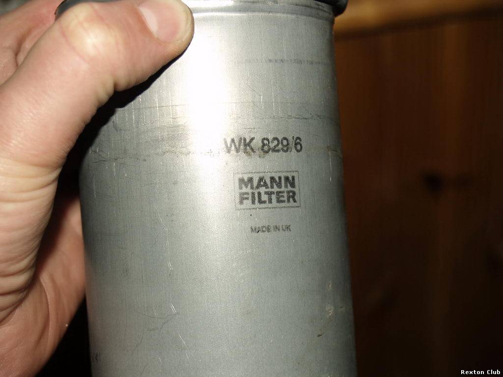

    По поводу топливных фильтров Mann (я на них целился, т.к. MB использует их, а не Делфи): очень интересный отзыв (сообщение 52).
    Суть: внутри корпуса фильтра с надписью Манн находится фильтрующий элемент, на пластиковой основе которого написано Делфи.

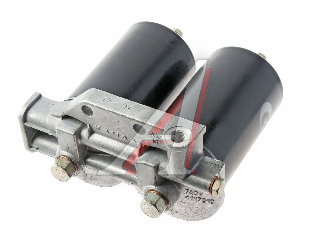

    Камазовские фильтры: там два фильтрующих элемента элемента - каждый рублей по 30-40. В сумме два элемента меньше 100 рублей.
    Фильтр в сборе с корпусом стоит в районе 1000руб.
    Видео небольшое по этому фильтру
    Сам фильтрующий элемент - 740.1117040-хх (хх - ест разные цифры, надо дальше разбираться, что они значат). Для примера с тонкостью отсева - не более 15 мкм 740.1117040-05
    Фильтр у мну стоит прям возле бака - территориально снизу в районе водительского сиденья (стойки между дверьми).
    Вот только я не могу найти инфу - сколько микрон фильтр...

    Товарищи по оружию! Я извиняюсь за свой французский, но не занимайтесь херней, т.е. не ставьте камазовские фильтра!!! КАМАЗу похрен на чем ехать(как и тепловозу) и камазовский фильтр не обеспечивает необходимой для нашей топливной системы чистоты фильтрации. Система коммон рейл подняла на новую ступень мощность/крутящий момент дизеля, но так же на новую ступень она подняла и требования к топливу. Помните об этом(кто этого по тем или иным причинам не знает).
    Оставайтесь с миром. Мне бы очень этого хотелось. Увы, так как было раньше уже не будет. 08.03.14.
    P.S. Прошу модератора почистить ненужное и оставить полезное.
    Ставьте Манн смело, без проблем, это тот же Делфи, только с другим названием. Про это уже написано 100 раз.
    Так же добавлю, что промышленной фильтрации 2-3 мкр, в природе не существует. Все начинается с 5мкр. И тот же делфи фильтрует от 5 мкр.
    Скажу больше, еще 8 лет назад о Делфи практически никто не знал.
    Сетка на фильтрах по ячейкам стоит одна - 5мкр, вот количество сеток на фильтрах бош и делфи разные. Соответственно и период эксплуатации их разный. ИМХО.
    ЗЫ: Манн можно ставить да же 826/3. /6 по стоимости так же как и делфи - одинаково.
    никто не говорит о применении камазовского фильтра одиночно. Только вкупе с родным фильтром.
