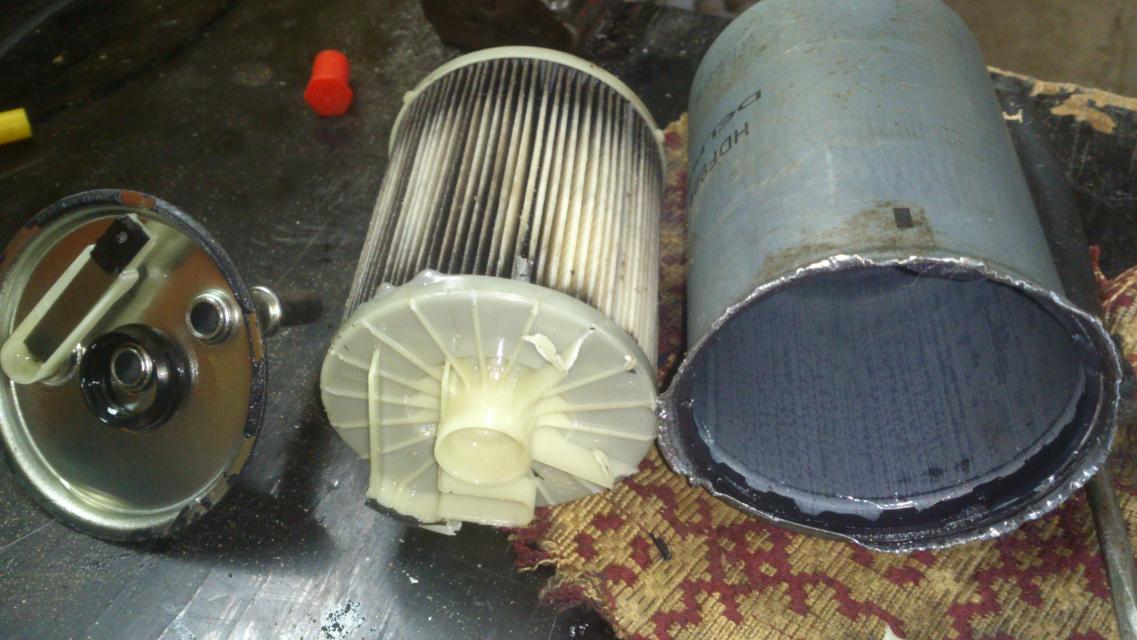

    Тему создам по результатам препарирования ТФ оригинал Делфи HDF-924.
    Произвел замену фильтра после зимней эксплуатации и пробега 15 тыс км с последней замены. Честно говоря "изменил" сам себе: в последнее время, начиная с пробега 80 тыс км. менял каждые 10 тыс км. "Не доходили руки" к замене месяц с небольшим, за это время наездил сверх своего лимита 5 тысяч км.
    Заправлялся все это время только на Лукойле, добавлял антигель, использую присадки от ЛМ (Суперкомпекс для дизелей "Цузатс", присадку для коммон-райл "Системпфлиге", очищающую присадку - "супер аддитив").

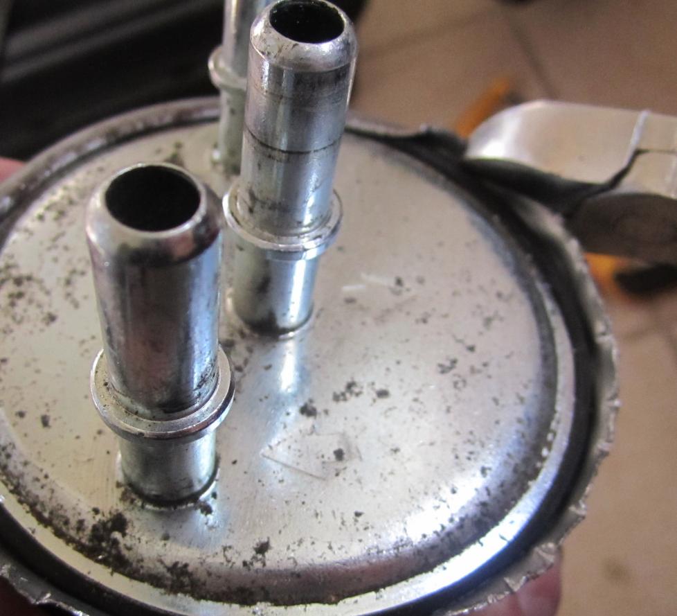

    Процесс вскрытия:
    кусачками отогнул завальцованные края корпуса, пассатижами помог ослабить крепление крышки ТФ

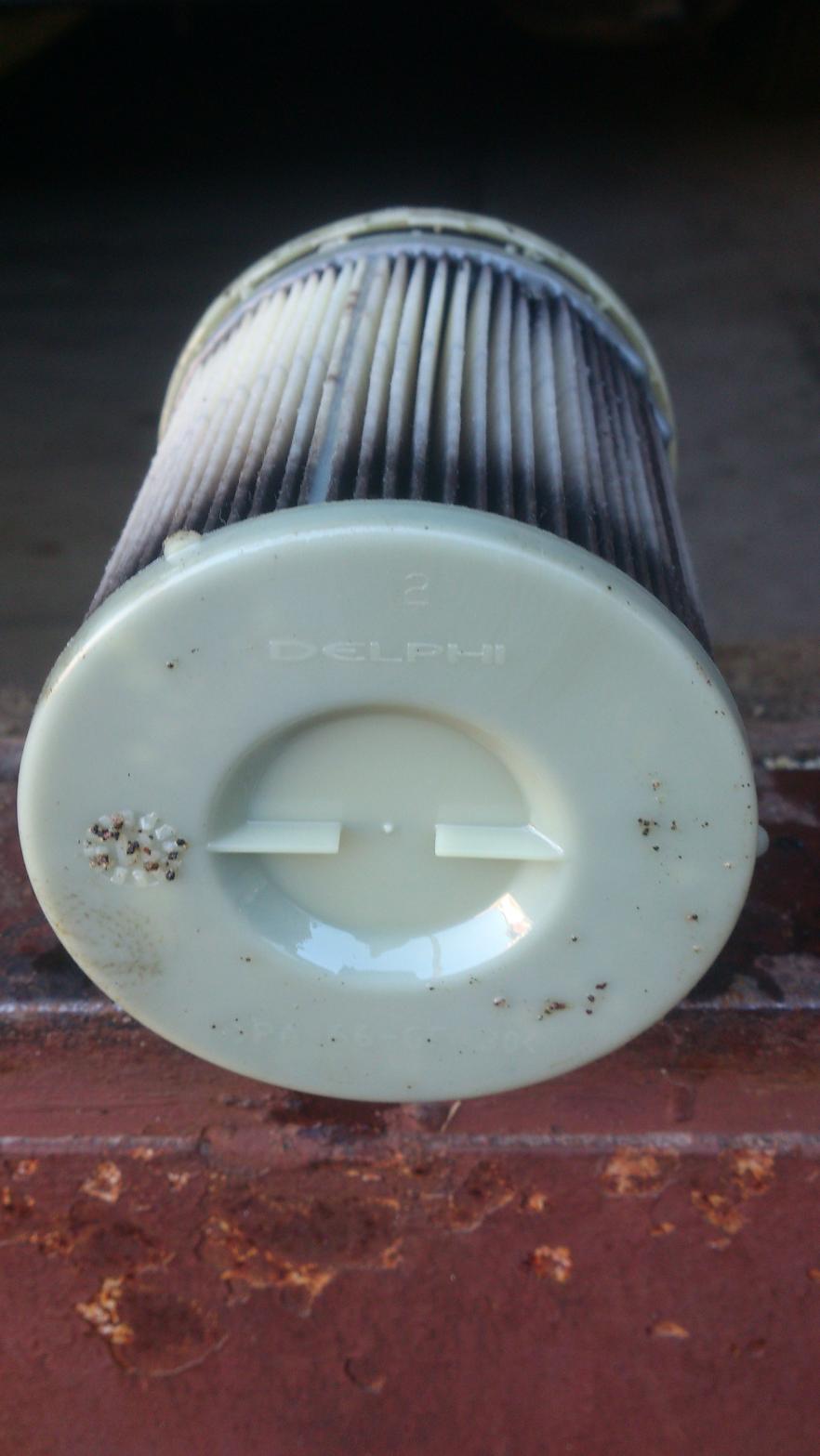

    вот так выглядит фильтр с отсоединенной крышкой и вытащенной обоймой фильтрующего элемента

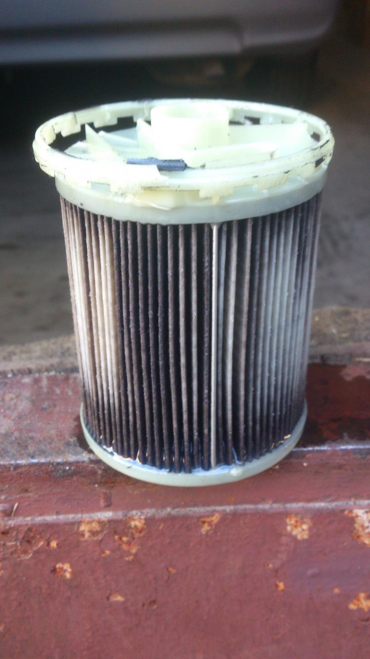

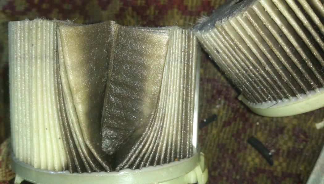

    Сам фильтрующий элемент в полной "красе"- "засран" (да простят меня за сленг) почти на 2/3
    Он же в разрезе
    DSC_0843.jpg и его "нутро" (на песчинки не смотрим-он у меня упал на пол) DSC_0844.jpg

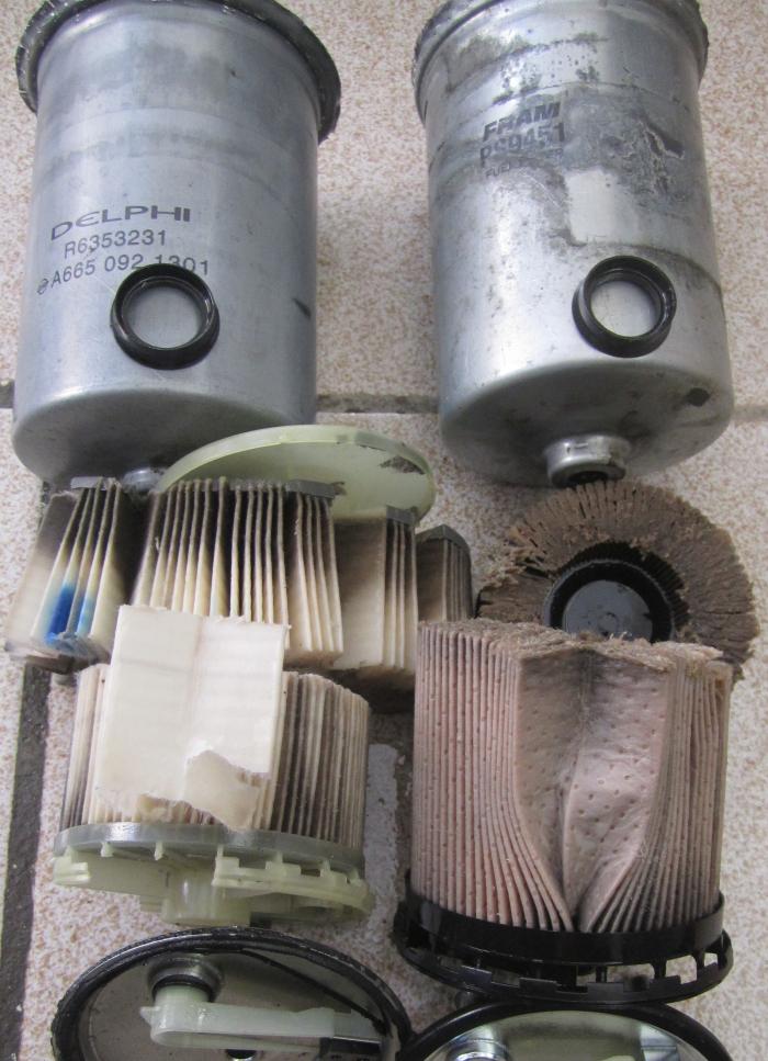

    До этого был опыт препарирований ТФ:-> оригинал SsangYong А 665 092 1301 (Делфи), FRAM PS9451
    Собственно их внутренний вид после пробегов 10 т.км. и 20 т.км.(для сравнения)
    Оригинал покупал сам и ставили официалы когда еще был на гарантии, неоригинал (FRAM PS9451) ставили на первой замене ТФ на 20 т.км официалы, ВЫДАВ мне его за оригинал А 665 092 1301(сужу по тому, что было написано в заказ-наряде). Когда я это обнаружил-ни одного расходника у НИХ больше не покупал, привозил все свое и оригинальное.
    Ели проанализировать как эти фильтра выполнены, как завальцованы и закреплены крышки этих ТФ, внешний вид фильтрующей бумаги, состояние после работы самого фильтрующего элемента, то для меня вывод однозначный: использовать буду и в дальнейшем Делфи HDF-924.
    Очень качественная сборка: завальцованный край еле-еле отогнул, пришлось сбивать загнутый край молотком и зубилом, чтоб было за что прихватиться кусачками. Под завльцовкой крышка фильтра, помимо резинового уплотнения, "сажается" на герметик для исключения малейшего намека на подсос воздуха. К слову, на оригинале -только крышка на резиновом уплотнении, прижатая завальцовкой. Судить по качеству фильтрации могу только по внешнему виду- со своей работой справляется на отлично, не смотря на то, что замена произведена раньше положенного по регламенту срока, фильтрэлемент заполнен на 2/3. Понравился внешний вид самой бумаги на HDF-924 и оригинале А 665 092 1301, а на FRAMе ни цвет ни структура бумаги не понравилась.
    HDF-924 (на песчинки не смотрим, выпал из рук)DSC_0839.jpg оригинал А 665 092 1301 IMG_1643.jpgи неоригинал FRAMIMG_1679.jpg
    Смотрим и судим сами, делаем выводы для себя и отвечаем на извечный вопрос: топливный фильтр для дизелей-что брать: оригинал или неоригинал?

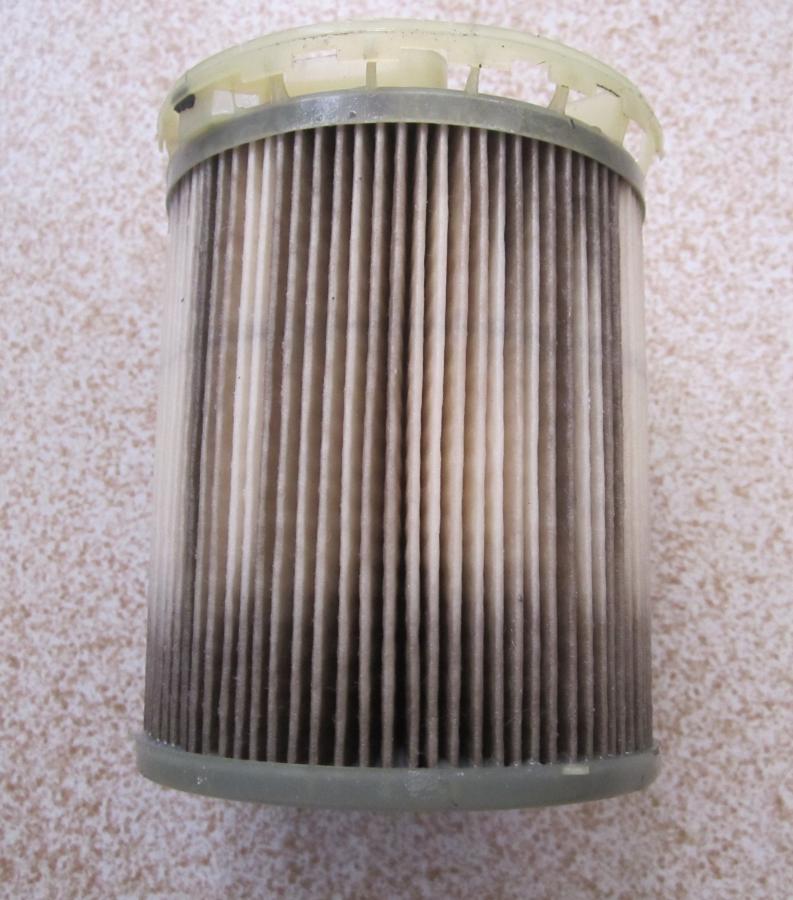

    Андрей привет, покажите пожалуста в разрезе мой фильтр топливный. оставил вчера в сервисе. народ уже интересуется. спасибо.
    Привет, Роман!

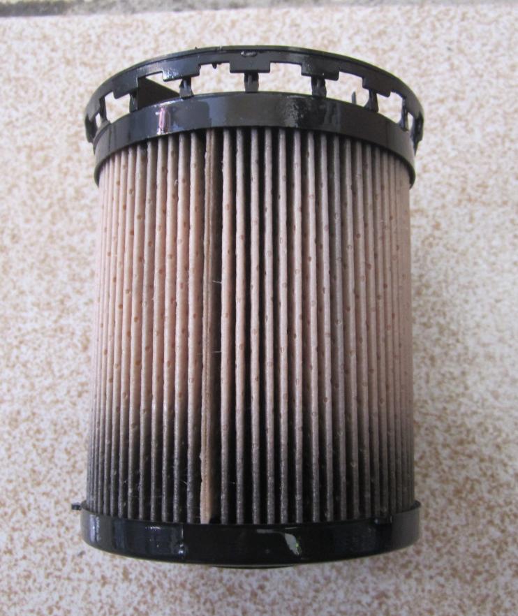

    Сначала просто фото
    Это твой фильтр, как ты утверждаешь с пробегом 97000 км
    Это для сравнения Делфи с пробегом в 20000 км
    Картридж из Бош
    Сравнение Бош и Делфи
    Теперь моё мнение и выводы:
    1 Откуда у тебя Бош, если ты говоришь, что ни разу его не менял?
    2. Пропускная способность у Бош больше, а соответственно и фильтрующая способность у Бош в несколько раз меньше чем у Делфи
    Соответственно все идет в топливную систему.

    НО-> это, на мой взгляд, из области "очевидное невероятно"!
    Я Разбирал и делфи, и делфи SSY, и немецкий фильтр KS 974-FP (там тоже картридж с пружиной внизу), и фрамм....
    ИМХО- все они "засоряются" на 50% (по внешнему виду "чистоты" кардриджа) после 10тыков пробега(тоже лью 99% Луку!). На фото Делфи с 20 тыкам пробега "реальней" выглядит, чем БОШ после 100тык (!)
    На твоем видны даже области еще "целые, так сказать не затронутые...Но такого просто не должно быть...( мож когда то поменяли фильтр, а? ...а ты подзабыл...?)

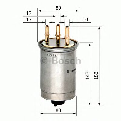

    Судя по фото номер такой - Bosch 1 457 434 442.
