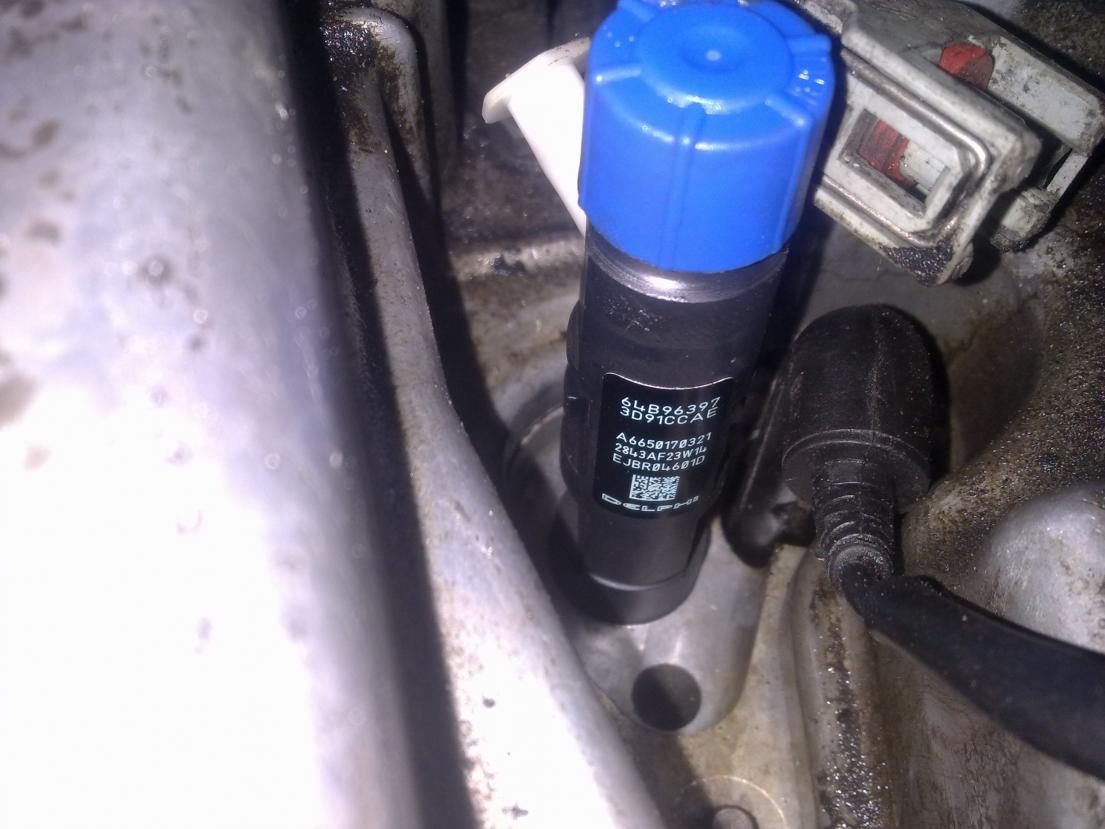

    Слив всех 5 форс, но они загорелись когда давления в рампе уже не было. Дым пустил сегодня даже на 3 форсах. Заглушал поочерёдно и нашёл 2 форсу нерабочей. Оно и видно было раньше, что подтраивало, газанёшь - прекратится. И ещё смутило что, у Романа на фото 121 артикул, а у меня все 221.
    Прописка форсунки - 420 рублей.
    Так всё таки прописываете? заочно что ли? Тогда я распылитель трогать не буду, коль у меня Евро-3.
    Форсунке присваивается код на стенде по результатам испытаний, этот код заносится в ЭБУ (прописывается) для того чтобы ЭБУ знал время впрыска основного и педварительного именно этой форсы. Все они разные как отпечатки пальцев. Никто не присваивает коды фосунке в России .А прописать код в ЭБУ можно на любой диагностике
    Ликбез, дерёвня. Дима - Делфи обнадёжил помочь по приезду. Но у меня уже желание поставить всё новое, у него новьё оригинал 11200*5=56000, а это дешевле чем в России взять 4 форсы. Восстановленные идут по 8 тысяч рублей с присвоенным кодом. А не тот ли это код, который я прочитал на снятом сегодня клапане? Надо сравнить с наклейкой. Мастер сказал, что через время мой ЭБУ сам увидит и пропишет новый клапан. Завтра 3 форсунка на очереди в расход.
    Не прав Ваш мастер, ЭБУ сам ничего не увидит и не пропишет, только сканером.

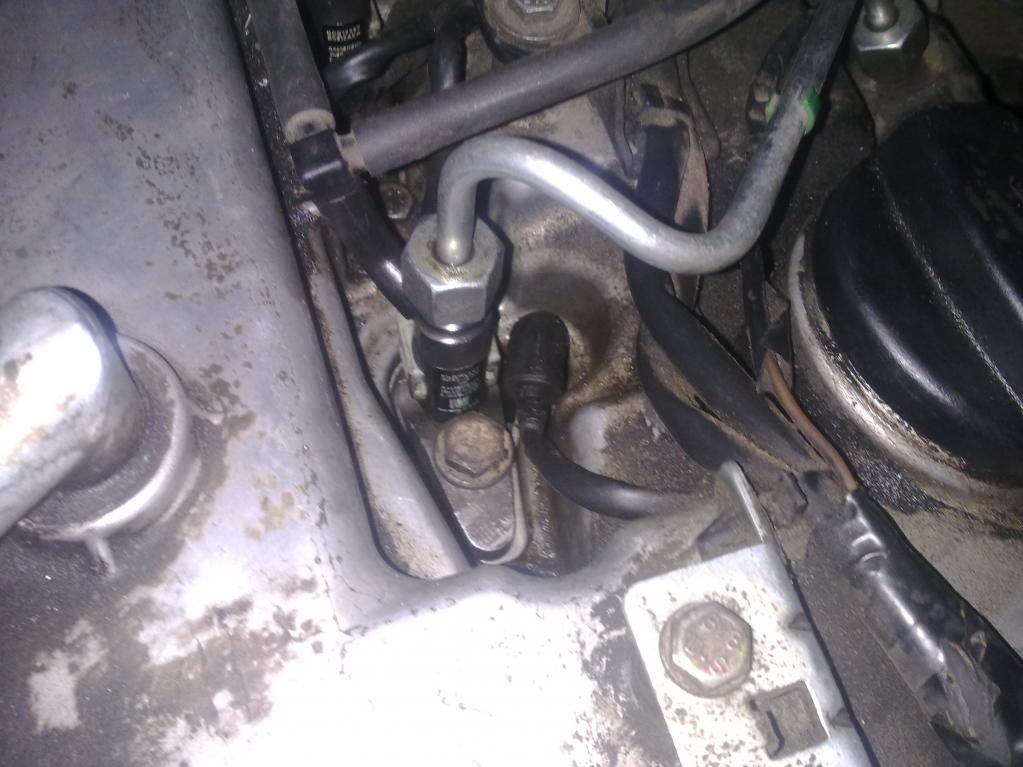

    никуда еще толком не ездил , утром прописал форсу , но остался не понятный стрекот(прям не кузнечеки а саранча по громкости) гдето с 2000 до 3000 об/мин. может воздух еще не выгнал. (выеду на трассу и дам жару).
    еще вопрос это что за "дырка) через которую масло выходит наружу и размазывается по всему движку( я туда болт закрутил)
    6 мес назад двигатель и головка гораздо чище были.
    По моему это технологическое отверстие для снятия успокоителей.
    Посмотри тему Кирила про снятие и переборку движка, он с ней по моему мучился.... 16 пост.
    Последний раз редактировалось Nikolaich; 17.07.2013 в 09:11.
    вроде оно ! только какого перепуга сифонит?!!!! коротенький болтик туды закрутить чтоли? через кровельную шайбу с резинкой.
    Роман все верно ответил!:very_drunk:

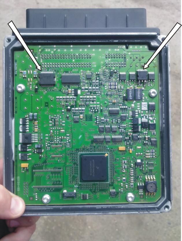

    Был сегодня у электронщика , к которому отослал дизелист. У всех форсунок осциллограмма МДП ровная (прямая линия) а у третей форсы зигзагом шъет. и ещё воздуховоды интеркуллера замаслены ( а масло тоже дизельное топливо и , попадая в цилиндр , создает перелив топлива , как следствие детонация 1148), в понедельник будем выяснять откуда масло ( из пробитого сепаратора или сальники турбины пропускают) и разбор ЭБУ с проверкой работоспособности и ремонта, если потребуется). Вот такие пироги - мы все про датчик, а он не при делах вовсе...
    По поводу ЭБУ СЁ электронщик говорит что частенько приходится вскрывать и ремонтировать, не самое надежное место в машине.

    Свершилось. Эбу сняли и увезли на ремонт, тем временем поменяли местами 1 и 3 форсу ( вышли достаточно быстро с помощью обратного молотка ,изготовленного из болта м12х120 , приваренной к нему гайки м14х1,5 и молоток 1 кг внутри).
    Приехал эбу управляющая микросхема и ключ 3 форсы заменили. Все собрали ,прописали и завели - колбасит на 4-х и ошибка Р0263. первая форса ( которая раньше была третьей)неисправна. Тут нарисовался один любопытный , тоже из пострадавших от корейцев (владелец рекса менявший все форсы и ремонтные ставил и новые потом....великомученник по его рассказам) и как бы нечаянно обмолвился что у него ( он заказывал форсы в разных местах , потом обменивал так как прислали с 2-х литрового движка.... и последняя пришла уже после того как все поменял) есть одна форса!!!!!! тут у него разыгрался аппетит и видя мою ситуацию зарядил мне 15000 за форсу + 2 шайбочки тоже остались. Форса у нешго 6650170321 а у меня родные 6650170121 вроде как аналог и евро3 тоже. Меняем форсу , подкладуем шайбочки под форсы которые вынимали и бацц!!!!! при затяжке лопнул болт на скобе 1 форсы. Пришлось нарезать резьбу М8 на башке и рассверлить скобу ( они сами не смогли. метал зверь-булат!!!! поехал к себе в гараж, поменял угол атаки на победитовом сверле по бетону и используя смазку для токарных станков рассверлил , изгадив 2 сверла). Всё собрали , прописали и двигун запел чисто. Завтра на трассе прогоню послушаю. Проехал пока только с сервиса до гаража 5 км и появился стрекот при хорошей тапке до 3000 оборотов и потом пропадает, может воздух еще не выдавило весь ... посмотрим, но работает ровно и тащит хорошо . Вывод сделали такой что зависающая форса вывела из строя эбу, поскольку она была по центру так не заметно было да и эбу пробитый уже не реагировал адекватно , а когда её поставили на край да на рабочий канал эбу она себя показала. p.s. вечером разговорились уже на отвлеченные темы электронщик оказался по образованию учитель музыки, а слесарь - цирюльник.эбу.jpg27052013163.jpg27052013164.jpg
