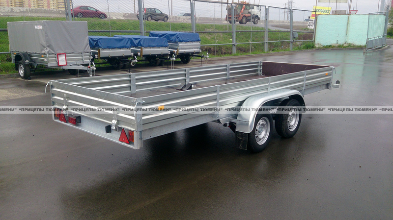

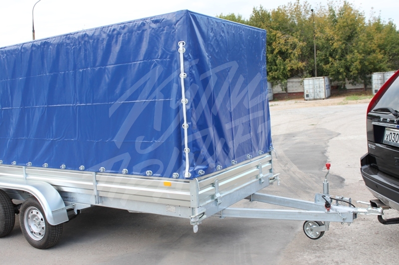

    Вообще я мечтаю об этом: МЗСА 817735.001-05
    Такой не каждому дано тягать , тут доп.категория нужна.И никого не касается, что в нём воздух можно возить.
    Конкретно для этого - на надо!!! Он по документам проходит как до 750 килограмм!
