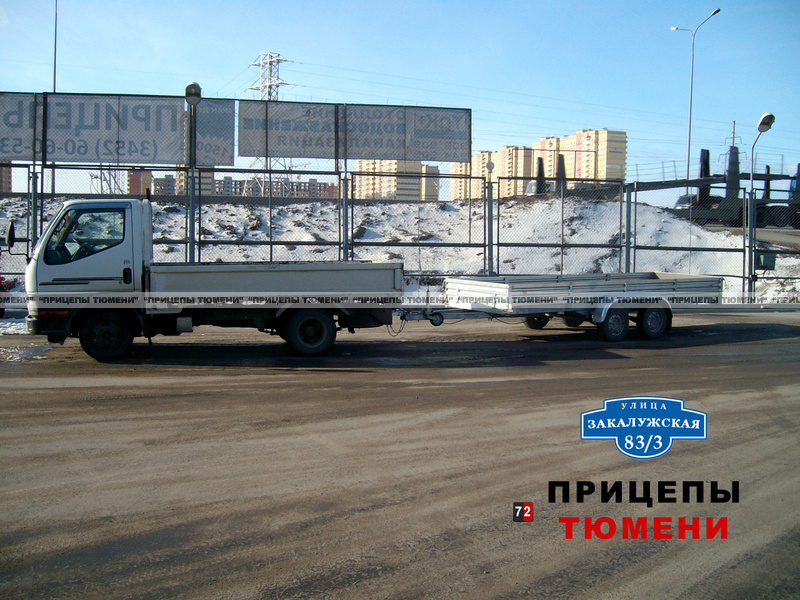

    Вообще я мечтаю об этом: МЗСА 817735.001-05
    IMG_8532.800x600w.jpgIMG_8537.800x600w.jpgmitsubishi_canter_and_pricep_mzsa_817735-001-05.800x600w.jpgpricep_mzsa_817735-001-05_1.800x600w.jpgpricep_mzsa_817735-001-05-001.800x600w.jpgpricep_mzsa_817735-001-05-002.800x600w.jpgpricep_mzsa_817735-001-05-003.800x600w.jpgpricep_mzsa_817735-001-05-004.800x600w.jpgpricep_mzsa_817735-001-05-005.800x600w.jpgpricep_mzsa_817735-001-05-006.800x600w.jpgpricep_mzsa_817735-001-05-007.800x600w.jpgpricep_mzsa_817735-001-05-008.800x600w.jpgpricep_mzsa_817735-001-05-009.800x600w.jpgpricep_mzsa_817735-001-05-010.800x600w.jpgpricep_mzsa_817735-001-05-010_1.800x600w.jpgpricep_mzsa_817735-001-05-011.800x600w.jpgpricep_mzsa_817735-001-05-012.800x600w.jpgpricep_mzsa_817735-001-05-013.800x600w.jpgpricep_mzsa_817735-001-05-014.800x600w.jpgpricep_mzsa_817735-001-05-016.800x600w.jpgpricep_mzsa_817735-001-05-017.800x600w.jpgtoyota_hilux_and_pricep_mzsa_817735-001-05.800x600w.jpg
    Игорек, эти прицепики я пока продавать точно не буду! Бежевый - память от дедушки, это святое! Ты бы знал и видел мою радость когда я в субботу поставил его на учет и получил номер! ))))
    Хочу зимой его отреставрировать!
    У меня к тебе другое предложение - покупай любой прицеп в любом состоянии (ну в разумных пределах разумеется), а я тебе помогу со сваркой, наращиванием, реставрацией и т.д.!
    Так перекрась ))))
    Такой не каждому дано тягать , тут доп.категория нужна.И никого не касается, что в нём воздух можно возить.
