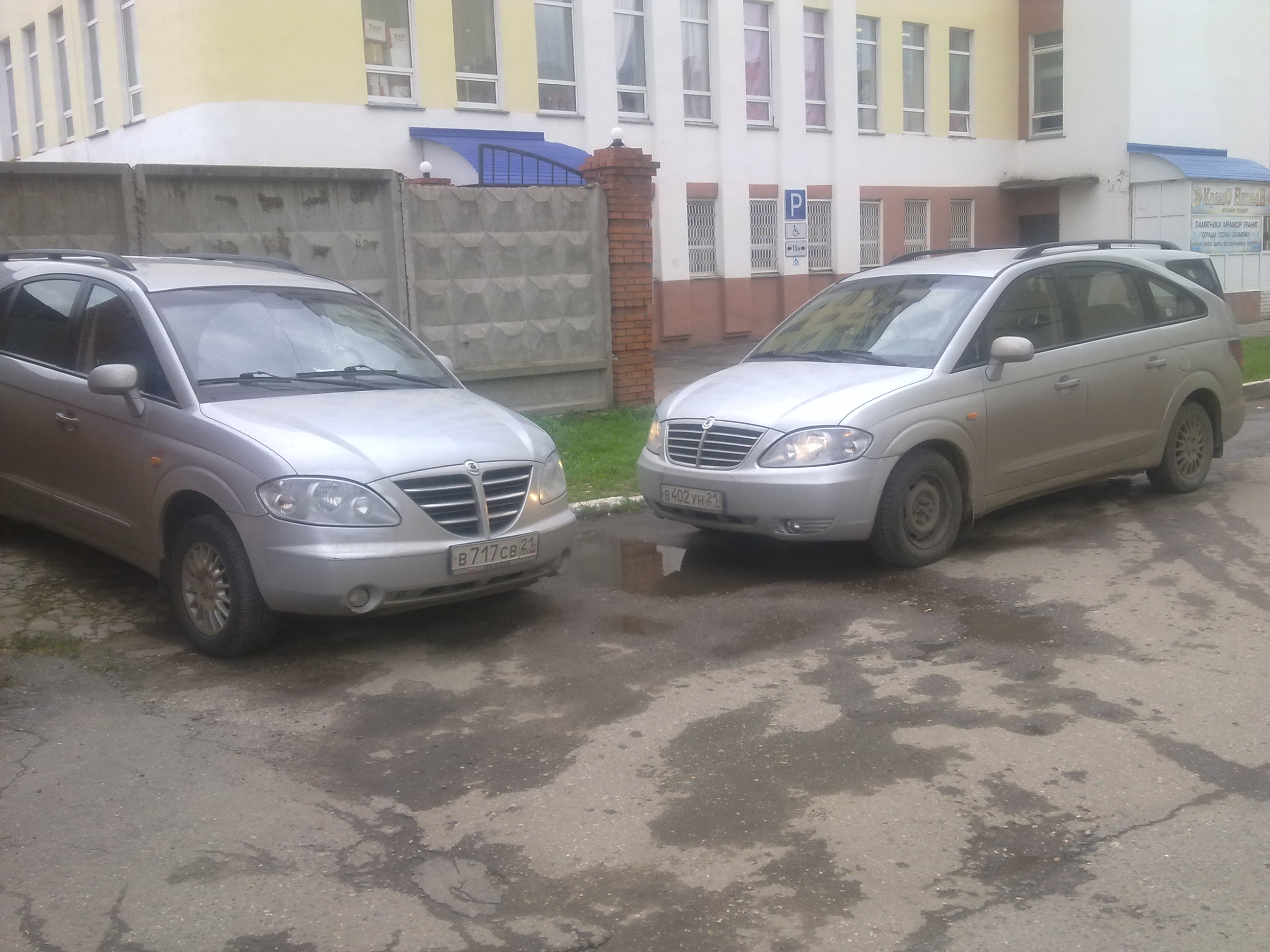

    А я Родиусы с штамповкой вообще не видел.
    Посмотрите:
    Ну это наверное специально купленное! Или нет?
    Штамповку могли брать для зимней резины!
