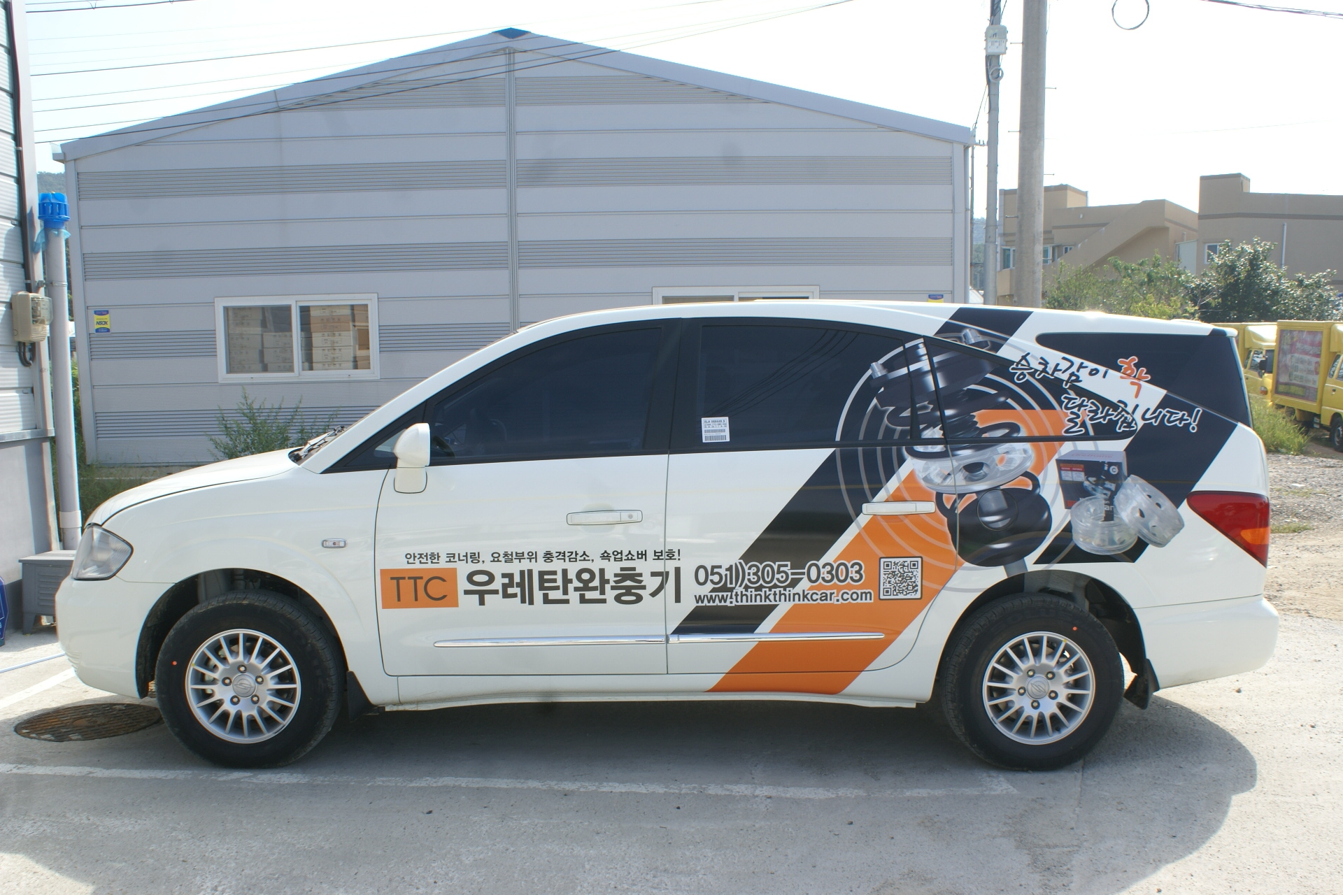

    Некоторым нашим клубным активистам корейцы призыв написали, чтобы они не мастырили кустарные амортизаторы,
    а просто сами поставили своим Родикам бафферы : )
    Например, http://www.stro.co.kr/product/engine_room/1575.html
    (для Родика в табличке прописаны модели E и F, соответственно на перед и зад)

    Роман, поскольку задний амортизатор под наклоном, то задрав так высоко зад получилось, что заднее колесо в арке фактически "просит" обрезать ближайшую к центру машины нижнюю часть арки.
    Как будете решать эту ситуацию?
    Местный Аватар для Ромкин
    Москва, Чертаново
    406
    Игорь, удлиннить ход амморта, у него они дохлые. ну и есть ещё пару пробных заделок. жду его машину. арки резать не будем.
    Не арки резать мы пока не будем! Так это машина ПУСТАЯ!! Вот я только вернулся из Тамбова, практически все было отлично! Почему практически - задние аморты дохлые...
