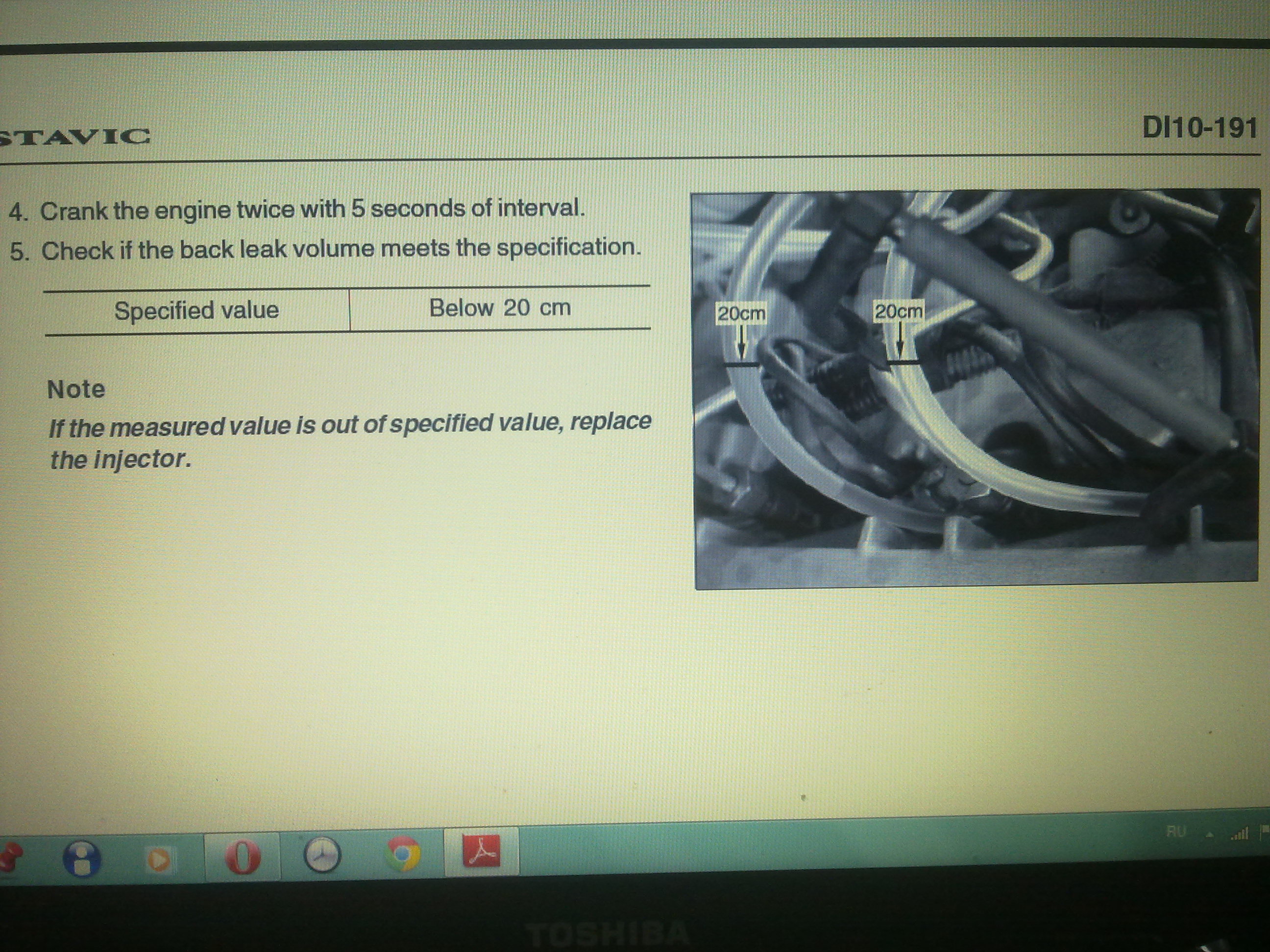

    Цитата Сообщение от alexnik Посмотреть сообщение
    Необходимо на обратку форсунки надеть прозрачную трубку (капельница), с датчика IMV снять разьем, далее прокрутить коленчатый вал в течении 5 секунд. Объем сброса топлива в трубке не должен превышать 20 см.
    Вы такие глупости не говорите никому!!!
    По поводу если бьет ошибки, но обратка в норме. То скорей всего заклинил клапан внутри форсунки, и заклинил в таком положении при котором будет обратка в норме. Клинит из-за хорошего топлива , просто ржавеет и залипает.
    Ремонт форсунок Common Rail
    какие глупости? про статический тест он как в мануале (на английском) написал. стр 723
    Последний раз редактировалось РоманВТ; 06.09.2013 в 12:09.
