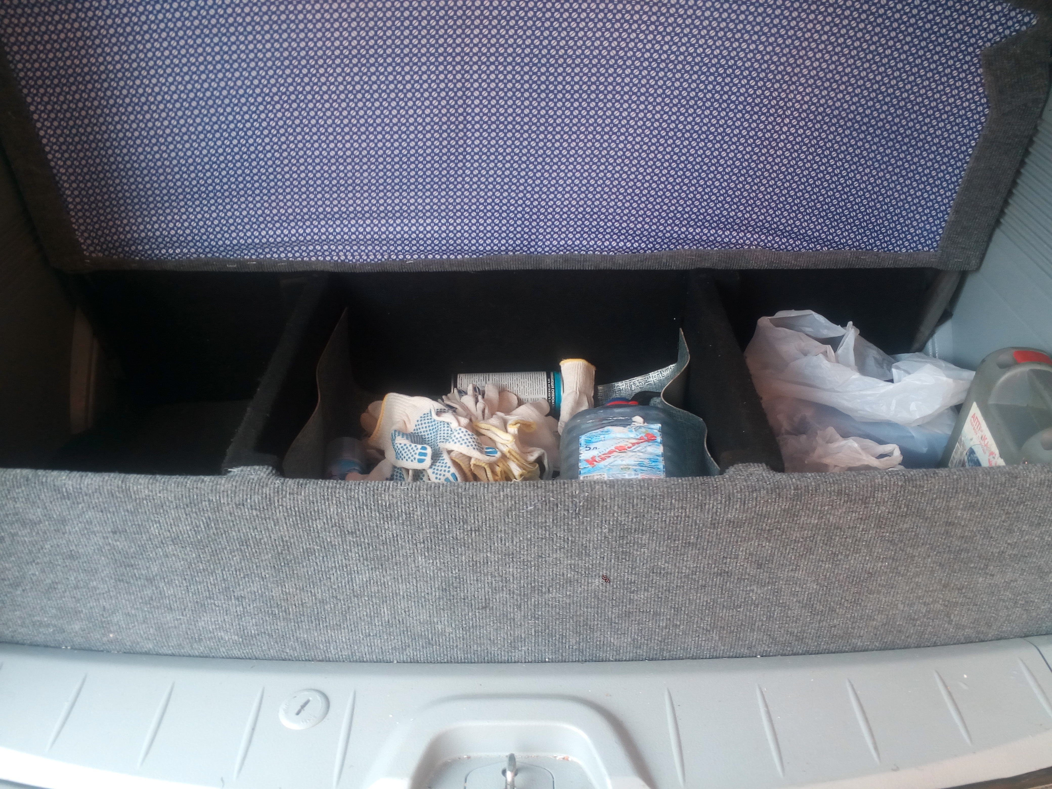

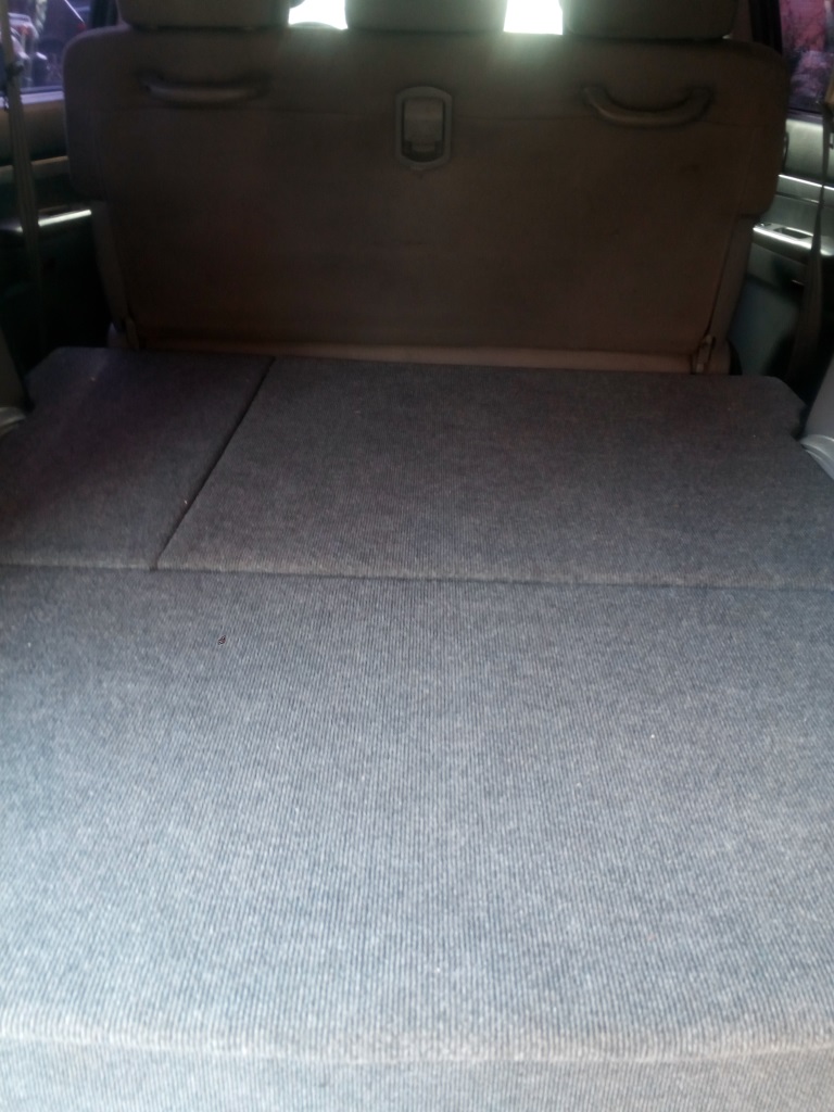

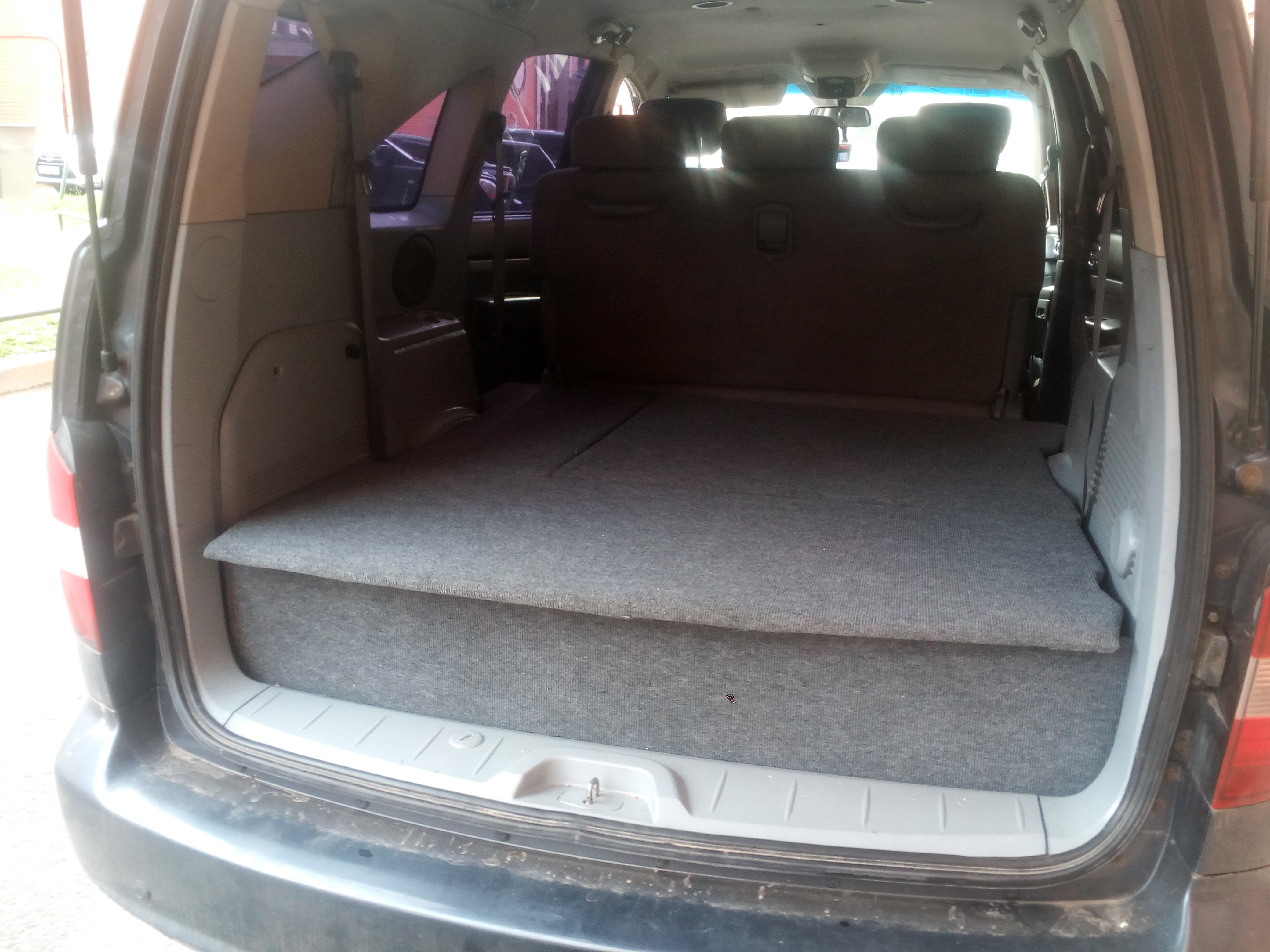

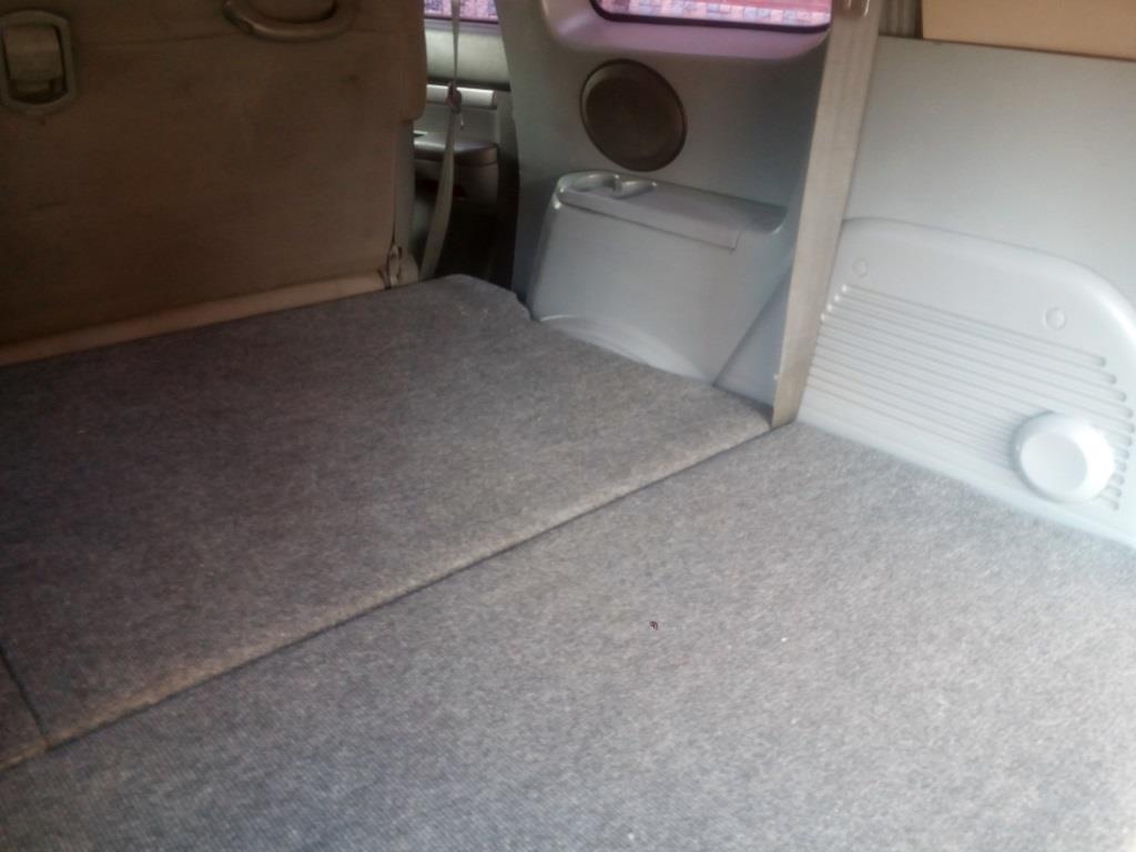

    Реализовал идею фальшпола.
    Считаю очень удобно тем кому не нужен 3-и ряд сидении как мне.
    Каркас выполнен из остатков осп плиты и фанеры, кое где применены бруски. Крышки - осп плита.
    Каркас обтянут карпетом, крышки прорезиненный ковралин.
    Влезает все необходимое для путешествии в дорогу, и не чего по салону (багажнику) не катается...при сдвижении дивана вплотную к передним сидениям получается почти 180 см!
    Разбирается за 2-3 мин.
    Единственный недостаток уменьшается объем груза и 4 колеса не встают.

    Эскизов нет, все делалось на машине....сама конструкция каркаса крепится в рельсах жестко, поэтому вымеряешь необходимую длину, делаешь 2 стоики вдоль, вставляешь их в рельсы, а дальше стягиваешь их поперек как душе угодно, в плане расположения будущих ящиков, от этих ящиков уже будут зависеть размеры крышек.
