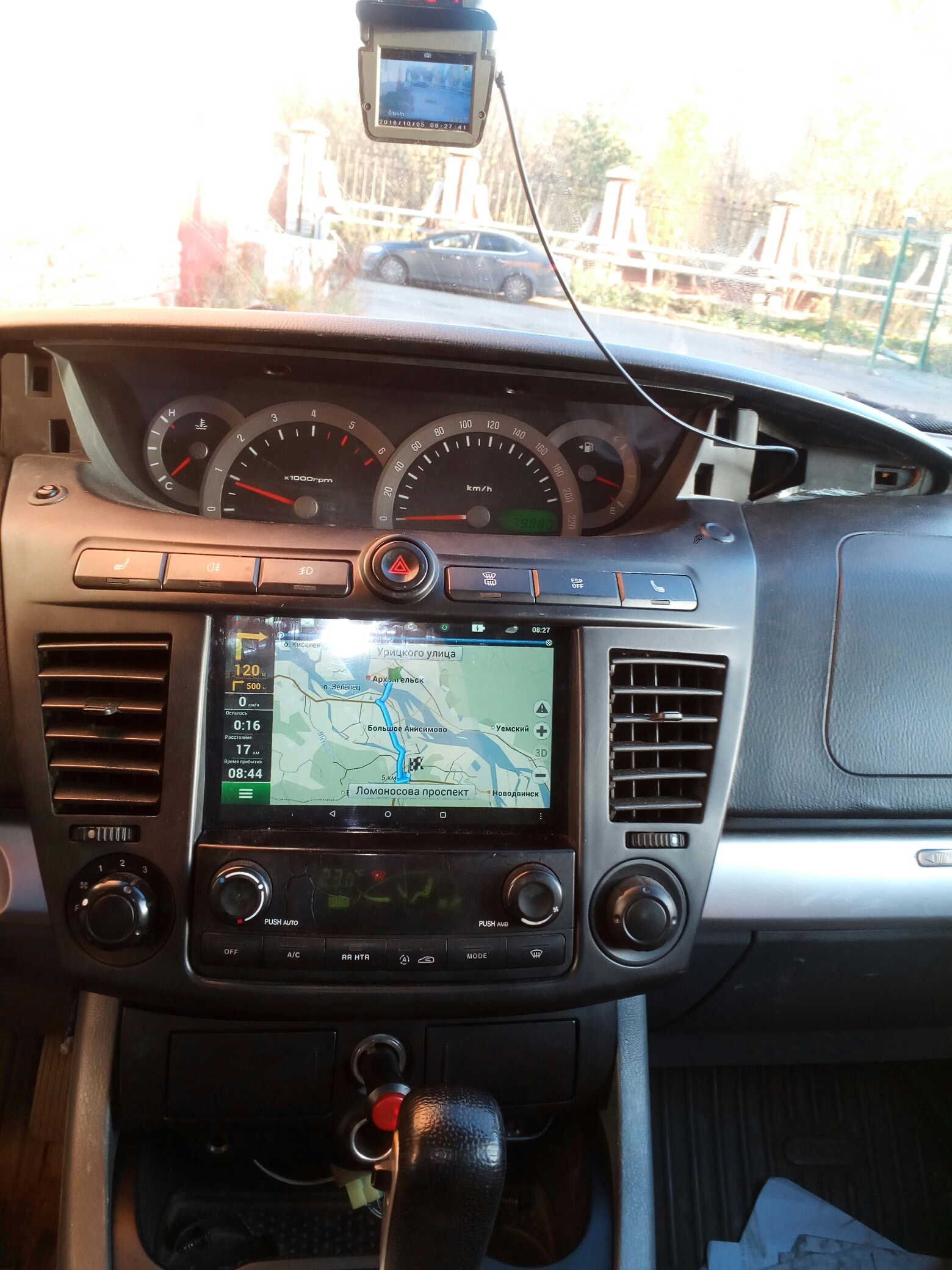

    Может кто пользовал такую штуку. Как она чувствует себя с 2.7 xdi?
    Шибко надоело платить за сканер по каждой ерунде ОД, больше нигде прочитать у нас в городе не могут.....
    А почему именно MPC-800, да просто имею на борту полноценный андроид, в виде 8 дюимового планшета (фото прикрепил).

    С дизелем 2.7 xdi это все или почти все не работает....
    7,395
    У тебя Андроид берешь 327й с вайай , или блютуз, закачиваешь программу и вперед я поставит Торкуе. С дизелями как раз на ура работает.
    Иван
    02.09.2013
    Архангельск
    195
    Есть такой 327, на форде работает, на соболе работает, на санг енг нет...
    7,395
    Странно! Профиль авто прописывал? Они бывают 2.0и 1.5 версии, для СЕ говорят лучше 1.5.
    Пробовал разные elm и через bt и через wifi, первый самый простой китайский, который на форде на соболе без проблем, второй дорогой у знакомого брал тот что по wifi.....и тот и другой не могут связаться с блоком двигателя....это проблема с 2.7 xdi в принципе известная....даже больше скажу: не все сканеры читают данный блок управления...
    вот такая засада..

    Здесь еще посмотри- http://autoclub-ssangyong.ru/showthread.php?t=3815
    вот тут http://autoclub-ssangyong.ru/showthr...758#post149758 пост номер 21 человек пользует 800-й
    и тут
    http://autoclub-ssangyong.ru/showthr...итроник
    http://autoclub-ssangyong.ru/showthr...мпьютер
    админы тему наверно можно перенести и закрыть
    У меня такой. Все работает.

    Всем спасибо.....
    Заказал, забрал, поставил...езжу наслаждаюсь жизнью
