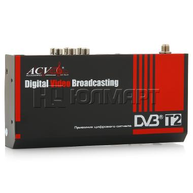

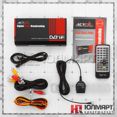

    06.07.2015 г. в Плеере был куплен приемник цифрового сигнала ACV TR44-1004 по цене 5 375 рублей.
    http://www.pleer.ru/_165966_acv_tr44_1004.html
    Идущая в комплекте антенна - "бабочка" смонтирована на лобовое стекло под зеркало заднего вида. Что удивительно антенна пассивная. Позже на "Горбушке" видел точно такие же только активные.
    Сигнал вывожу на 2 диновую магнитолу.
    В Москве сразу поймал 42 цифровых канала (если убрать кодированные - получаем 29 каналов) в прекрасном качестве. На месте картинка отличная, в движении рассыпается. В Московской области берет хуже, нужно парковать машину по несколько раз разными сторонами чтобы поймать сигнал.
    Основной задачей передо мной стояло смотреть ТВ в Москве когда жду супругу, то бишь на месте - с этой задачей данный комплект справляется на УРА! Но позже захотелось смотреть телевидение и в пробках... Начал эксперименты с антеннами.

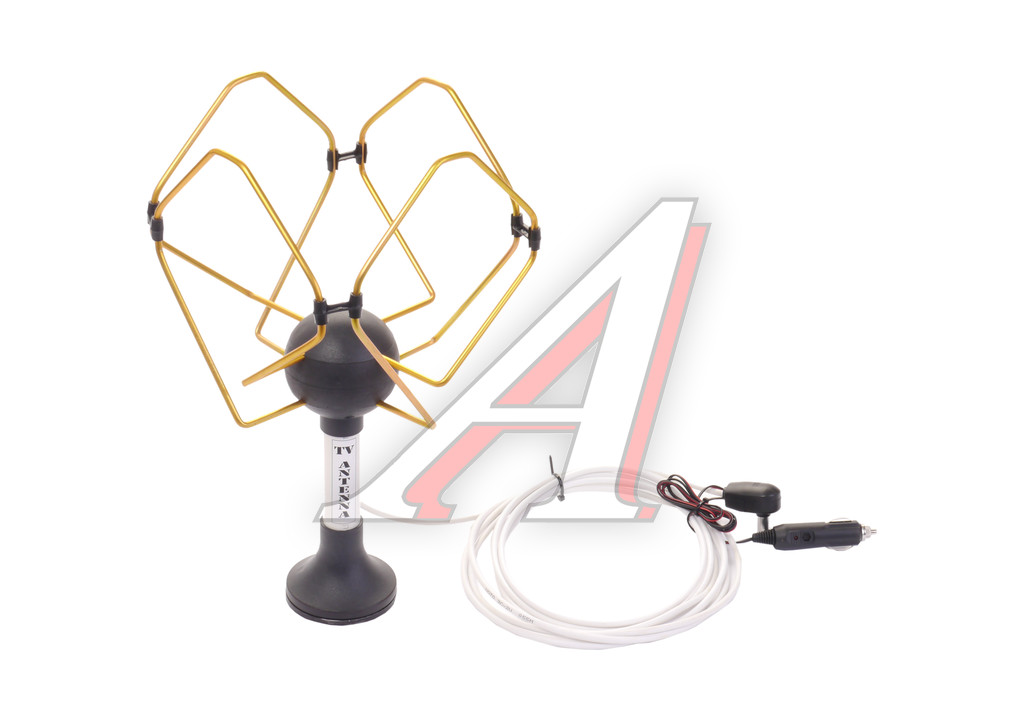

    15.07.2015, начитавшись отзывов об автомобильных антеннах dvb-t2 купил антенну марки ОЗАР за 1500р., а конкретно ОЗАР В3-ТВ+ФМ. ФМ не подключал, только ТВ. Хоть в интернете и много положительных отзывов, даже есть какие-то тесты, ловит она крайне плохо, даже хуже чем антенна, которая шла в комплекте с тюнером.
    Далее 10.08.2015 года была куплена "Корона Российской империи", а именно антенна на крышу Корона/Оптим врезная по цене 1750 р. в Сабурово-автозапчасти
    Вот такая
    Дома в гараже я приделе к ней магнит от старой радиоантенны и установил на крыше.
    По результатов тестов - пока самое лучшее!!!
    В Москве в движении прекрасно ловит до 40 км/ч, на месте замечательно, также отлично ловит в ближайшем подмосковье.
    На бОльшей скорости картинка рассыпается.

    Вот последняя антенна
    Путного ничего не могу советовать в этом вопросе кроме того что слышал следующую информацию.... чем и делюсь. Короны в цвете золото это чайна Китай, Российские идут в серебре, говорят лучше... опять таки информация со слов.....
    Описание товара:
    Антенна «Корона» обеспечивает надёжный приём всех телевизионных каналов (с 1-го по 68-й) в метровом и дециметровом диапазонах частот (47 - 862 МГц). Встроенный усилитель позволяет получить изображение высокого качества. Питание усилителя - комбинированное. Его можно подключать и к сети 220 вольт и к бортовому питанию автомобиля – 12 вольт. Антенна «Корона» выпускается в различных исполнениях. Фирменная модель польского производства имеет покрытие жёлтого цвета, а модель от китайского производителя – серебристого.
