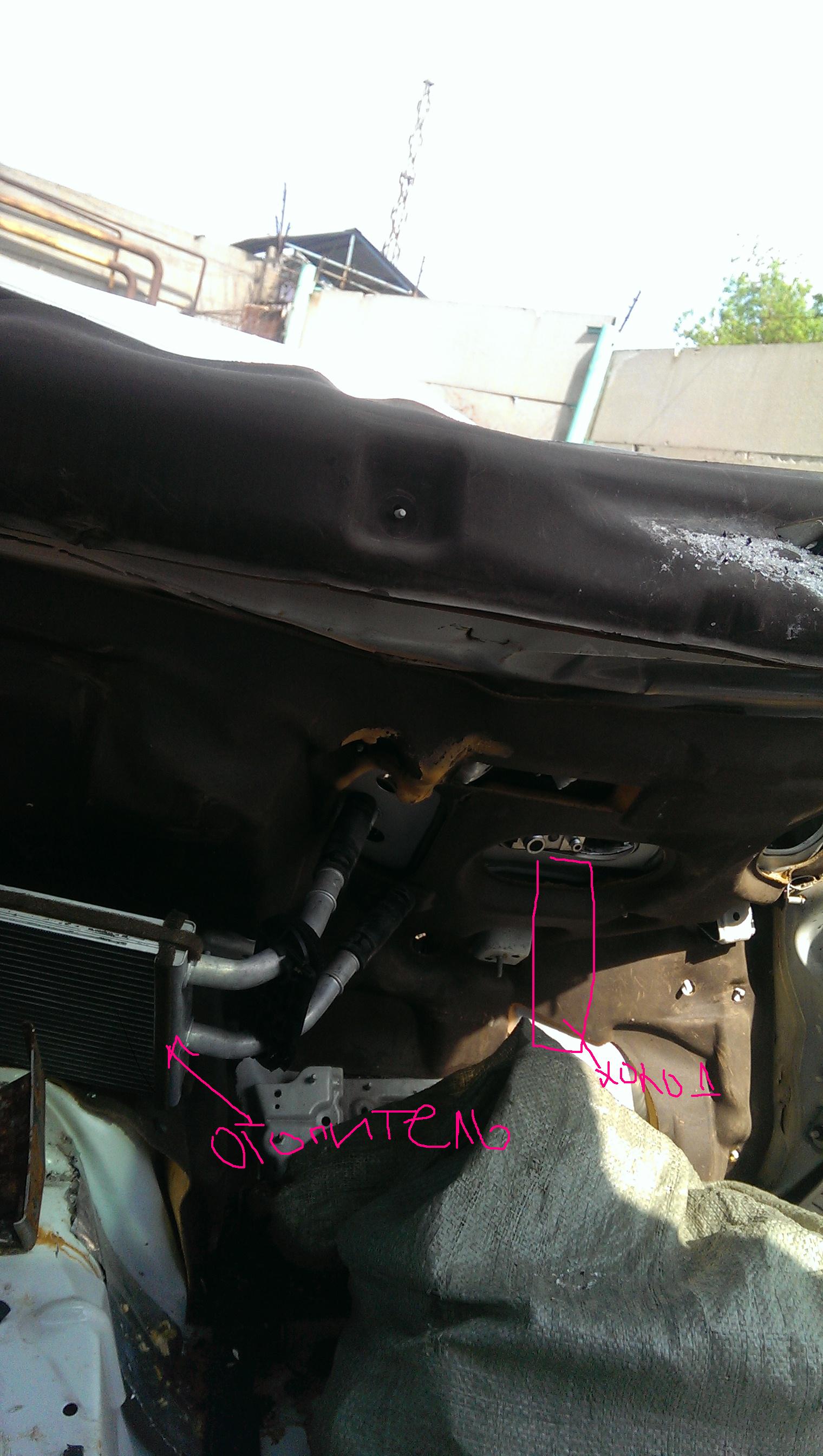

    как поталогоанатом выкладываю фоты про расположение радиаторов и слив! Жидкость пшикать, предпологаю, надо в левые воздуховоды!2015-05-06 10.02.39.jpg2015-05-06 10.06.13.jpg
