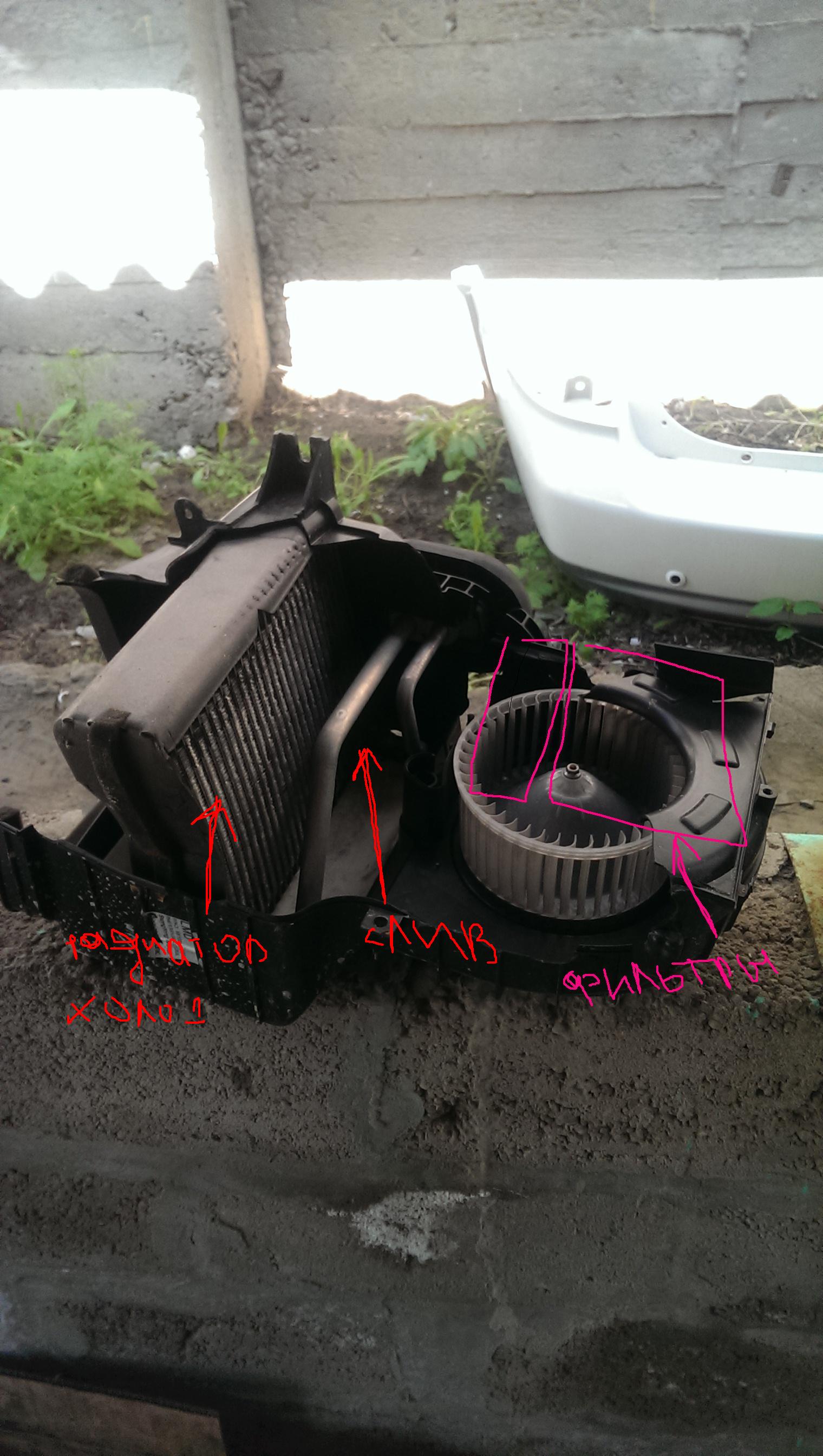

    Собрался пролить спецжижей кондиционер и вентиляционные короба, прочитал инструкцию и понял, что по матчасти еще не готов... В каком месте искать дренажное отверстие (трубку) кондиционера? Логика подсказывает, что где-то справа. Летом смотрел - капало перед колесом (примерно где пластиковая решеточка). Может кто подскажет?
    Справа где салонный фильтр, под ним вентилятор, а чуть левее радиатор и дренажное отверстие
    Rodius 2,7xdi Карта 0027
    Это со стороны салона? То есть для его прочистки надо снизу со стороны моторного щита смотреть?
    Фёдор
    752
    как поталогоанатом выкладываю фоты про расположение радиаторов и слив! Жидкость пшикать, предпологаю, надо в левые воздуховоды!2015-05-06 10.02.39.jpg2015-05-06 10.06.13.jpg
