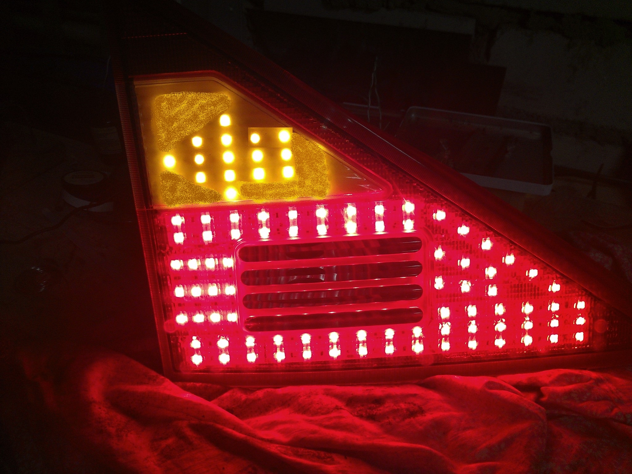

    Итакс, спаял, сейчас тестирую.
    У меня получилось в данном фонаре 27 желтых светодиодов и 77 красных.
    Ток потреблея желтого сектора при 12В - 0,6А
    Ток потребления красного сектора при 12В - 1,7А
    Соответственно ленту использовал такую:

    Немного фоток!
    Кто внимателен - заметят несколько иное расположение светодиодов.
    Пробно зажег в режиме стоп
    Сегодня произойдет подключение к электрике авто! Фонари уже на месте!
    ... Кто внимателен - заметят несколько иное расположение светодиодов...
    О! Уже лучше! Кирюх, идешь в правильном направлении. Нет предела совершенству. Надо было сначала сделать шаблончик, помозговать на геометрией рисунка, а уж потом "резать по живому". Думается, у тебя эти LEDы дармовые, не понравилось - оторвал и выбросил, приклеил новые))
    Нет, не дармовые! Но затарился я ими капитально!
    Пока получается так:
    Габарит
    Стоп
    Поворотники
    Нормально!
