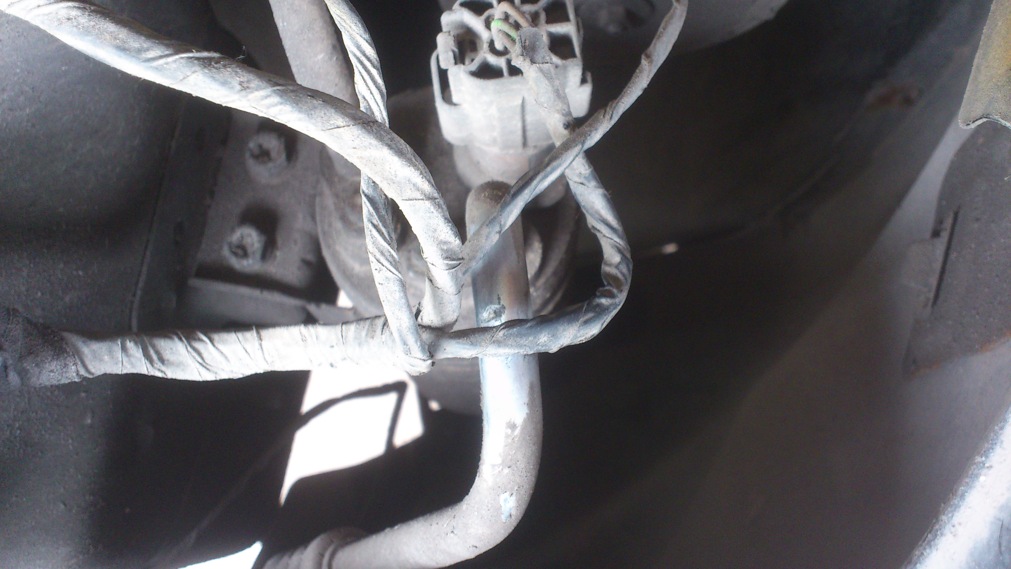

    Сегодня при снятии левой фары для замены лампы ближнего света снял это проблемное место на телефон.Обмотал изолентой трубку кондея и провода,пока они еще не перетерлись.
    P.S.колесо снимать не обязательно,как и писали выше,но удобнее все же поддомкратить,чтобы не пачкать голову о покрышку.

    Судя по "коцке" на трубке процесс уже был начат? Но ты во время все присёк!
    КУ Я СЕ . как виниловая изоляция люминь протерла .
    Вопрос к производителю
    1,438
    Эта зазубрина видимо с завода.Изоляция практически целая,но если бы она плотнее прилегала к трубке,то наверное уже перетерлась об этот заусенец.
