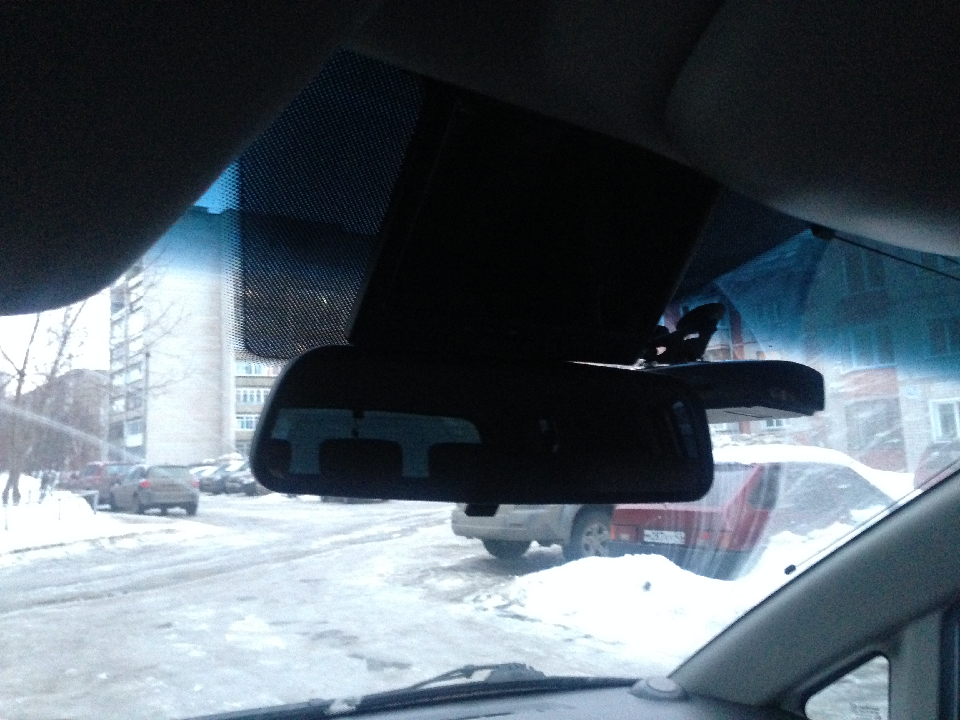

    Может кому пригодится. Над зеркалом входит 7-ми дюймовый монитор. Как раз!image.jpeg
    Так что всем советую. Самому без проблем установить. 5-ти метрового кабеля хватает, что идёт в комплекте.

    монитор
    Поделитесь секретом, куда вы этот монитор поставили, я себе такой же с алика заказал судя по всему..
    Rodius Platinum 2011
    а страницу пролистнуть и увидеть мои фото на отчете слабо ? если так сам копирну с сообщения выше и вставлю тут ещё раз.))))
    монитор видно ? над зеркалом
    ФАК кидает именно в эту тему, тут никакого отчета не увидел, поэтому и спросил.
    монитор видно ?
    Нет
