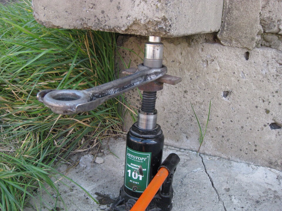

    А я рычаги сам снимал и возил их в Карси на перепрессовку! Сэкономил на снятии установке!

    Можно и самому перепрессовать,предварите ьно удалив старые,да раньше так и делали чтоб не маяться,старые выжигали,обойму наружную выбивали и потом новык туда.
    По сути нужен только пресс из спец оборудования! Но не каждый пресс возьмет! Поэтому не каждое сто сможет это сделать! Нужно просто поискать сервис с мощным прессом! А вот выжигать - это мазахизм!

    Я вот так придумал запресовывать

    В теме у Федора он же Riddik есть фото где он перепрессовывает один из рычагов.
