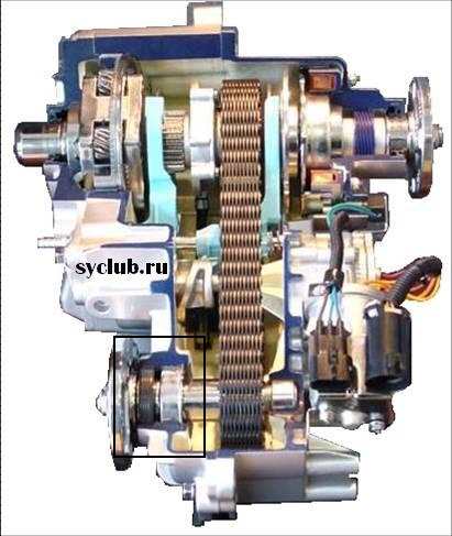

    Почитал форумы МБ, Пажериков и проч. Четкой инфы не нашел, посему:
    - что имеем на выходе кардана из РК: втулку, подшипник или ничего, т.е. корпус РК? Проще говоря, куда садится сальник?
    - как ремонтировать?
    Схему в экзисте тоже смотрел, есть какой то шарикоподшипник, потом сальник, но чего-то мутно как-то.
    Куда податься? Помогите, други, с инфой!

    После сбора инфы и звонка Кириллу SY (с Рекстон-клуба) проблема локализована - под замену подшипник и сальник заднего кардана, под вопросом передний подшипник и сальник. Смета у Кирилла: 3700 снять/поставить РК, 6400 ремонт, запчасти отдельно. В условиях мирового экономического кризиса и нехватки дензнаков в семейном бюджете принято решение ремонтироваться на месте у знакомого мастера широкого профиля. По предложению мастера РК не снимаем, для начала ограничимся задней крышкой, а там посмотрим.
