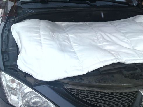

    Молодец! Только вот это одеяло весь вид машины портит!
    у нас все дизельки заматываются . зиму обещали суровую.....ждеммм, готовимся
    за то действует ! авто прогревается гораздо быстрее ( имею ежедневные короткие и размазанные в течение дня 1-5км поездки по городу). там ещё картонка между радиатором кондея и основным находится. раньше с утра в гараже темп воздуха и ОЖ были одинаковы. а сейчас утром темп ОЖ на 5-7 градусов выше.( от одеяла сверху нет толку пока нет одеяла спереди.)

    Рома,а с этим одеялом на решётке кулер нормально охлаждается?,я у себя засунул большой кусок паронита между радиаторами и всё.
    по мультику держится в районе 85-95С , но пару раз слыхал как карлсон вискомуфтовый шумел, тогда правда потеплело до +3С
    Да я не про температуру двига,а перед радиатором стоит же интеркулер для охлаждения воздуха,а ты его заткнул.
    Внизу бампера есть хорошие продухи, я тоже не стал их закутывать, чтобы был приток свежего воздуха. (Придётся тему сортировать/создавать про утепление)
    Там ещё термометр стоит и он сегодня выше +3С не показывал во время езды, а это далеко не ташкент ....(кстати это минус этого утепления термометр забортный не прально показывает, придется от мультика как то за подкрылок выводить что ли...)
    Соответственно термометр только у тех, у кого климат а не кондей. Соответственно у меня штатного термометра нет. А от мультика я вывел под левую фару.
    У меня от мультика выведено в левое крыло под фару где то-врёт гад.

    прошлой зимой ездил в Казань (-32С). спереди у меня была только картонка между радиаторами..
    как только газ бросишь на спуске через 10 сек температура с 83С падает до 70С. стекла затягиваются.
    а в Москве конечно это лишнее
    Да в Москве наверное уже давно больше -20 не было,поэтому можно и так,а если и будет больше то только день или два-это можно пережить.Я вот видел как в Якутии машины укутывают-это да,даже делают двойные стёкла на легковушки на зиму.
    Да в Москве наверное уже давно больше -20 не было,поэтому можно и так,а если и будет больше то только день или два-это можно пережить...
    ан нет, а я все-таки "утеплился", впрочем как и все предыдущие зимы...конечно не Сибирь у нас, но все же хуже не будет, надо дизельку облегчать "страдания" зимой
    тут все руки не доходили повесить на решетку "винтер картонку".... так заметил, что прогревается двиг ну очччень долго, прям на термостат грешить стал.....Но стоило бросить на двиг "одеялко" - и уже порезвее прогрев пошел....с закрытой решеткой еще не проверял, но уверен, что все Ок-ей будет....

    Я вот думаю решётку закрывать нельзя-интеркуллер то как охлаждаться будет?
    1. на улице зима !!! и воздух при наддуве уже не разогревается до 200С
    2. мы не забрызгиваем его монтажной пеной! интеркуллер находится в воздушном пространстве....и через низ (где находятся ел. вентиляторы ) при движении на трассе ,где и работает турбина в основном, на скорости 80км сквозняк не слабый. и термометр , находящийся непосредственно возле интеркуллера, почти не врет ., а значит он не нагревается от раскаленного интеркуллера. а по чему ? да по тому что холодрыга там не слабая
    и вообще все эти одеяла и закрывашки больше действуют во время стоянки (двигатель как бы накрыт тазиком и тепло не уходит в стороны и наверх) . но как только начинаешь движение снизу не слабо продувает

    и вообще все эти одеяла и закрывашки больше действуют во время стоянки (двигатель как бы накрыт тазиком и тепло не уходит в стороны и наверх)....
    Все правильно, именно и в основном для этого.. На ХХ особенно помогает.. Но всё равно и в движении роль одеялка проявляется , правда не такая существенная как на ХХ...
    Ну хорошо если так,хотя ты меня не убедил.
    Сейчас специально засекал...на улице -11С
    машина стоит горячая 15 мин возле садика термометр показывает -5С
    трогаемся и не спешно 50км/ч едем терм -8С
    разгоняемся до 80км/ч на термометре за 1 мин опускается -10,5С
