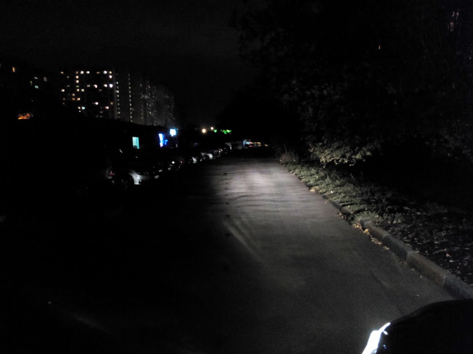

    Что было:
    Ближний свет
    Дальний свет

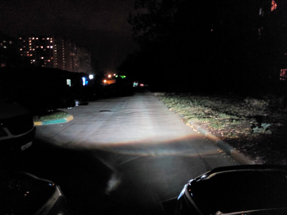

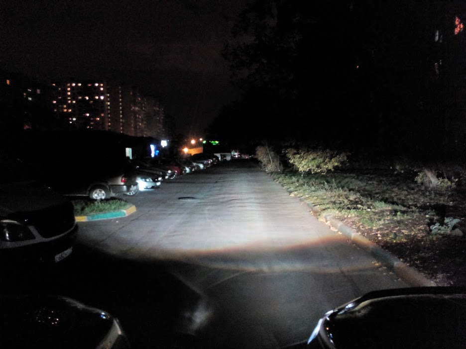

    что получилось:
    Ближний свет
    Дальний свет
    Конфигурация ДО:
    Сток фары с понтово-дорогими лампочками Филипс Экстрим вижен чего-то там. по сравнению со стоковыми лампочками, которые идут с завода - разница есть. Филипс выигрывает, причем ощутимо - около 2 метров света прибавляется
    Конфигурация ПОСЛЕ: Би-ксеноновые линзы Моримото Н1 тип А
    Ксенон МТФ + Лампочки Филипс 4300
    Процедура установки:
    1. Снимаем бампер
    2. Откручиваем фары
    3. выкручиваем все цоколи, оставляем только корректор. Не забываем открутить саморез, который держит отражатель
    4. берем фен или духовку, осторожно греем фары, потихоньку отклеиваем стекло
    5. корячим линзы без распиливания, рассверливания и прочего.
    6. герметизируем корпус фары. я выбрал герметик Абро WS-904
    7. греем, клеим стекло
    8. собираем все что сняли на автомобиль
    9. Загоняем на стенд на регулировку!!
    родной герметик хороший, удалять его нет необходимости, течет при нагреве очень быстро.
    на данный момент фары отрегулированы в положение 2 по родному корректору, СТГ ниже бокового зеркала впереди идущих автомобилей

    это обязательно сделаю. фары опустил так, чтобы на расстоянии в 66 метров от фар линия СТГ была ниже бокового зеркала легковушки что впереди, что на встречке, что на обочине. т.е. не слеплю точно, больше сам теряю в свете
