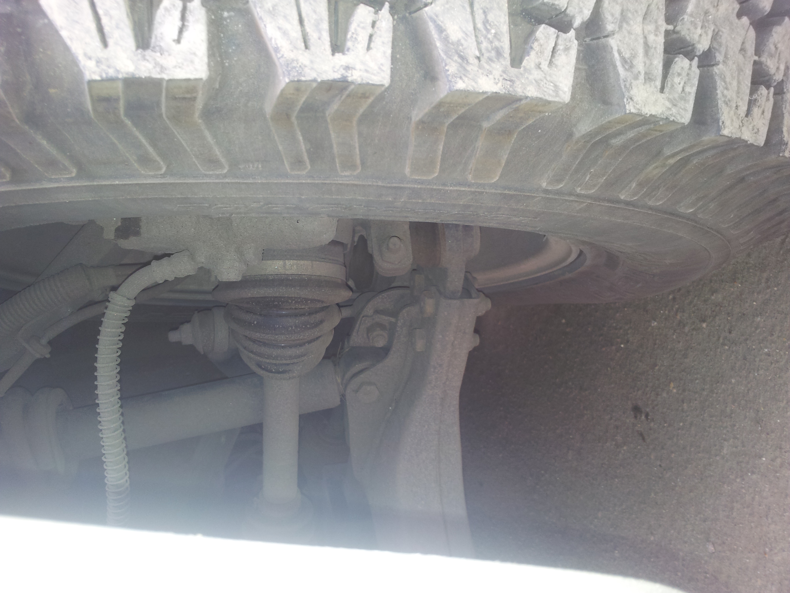

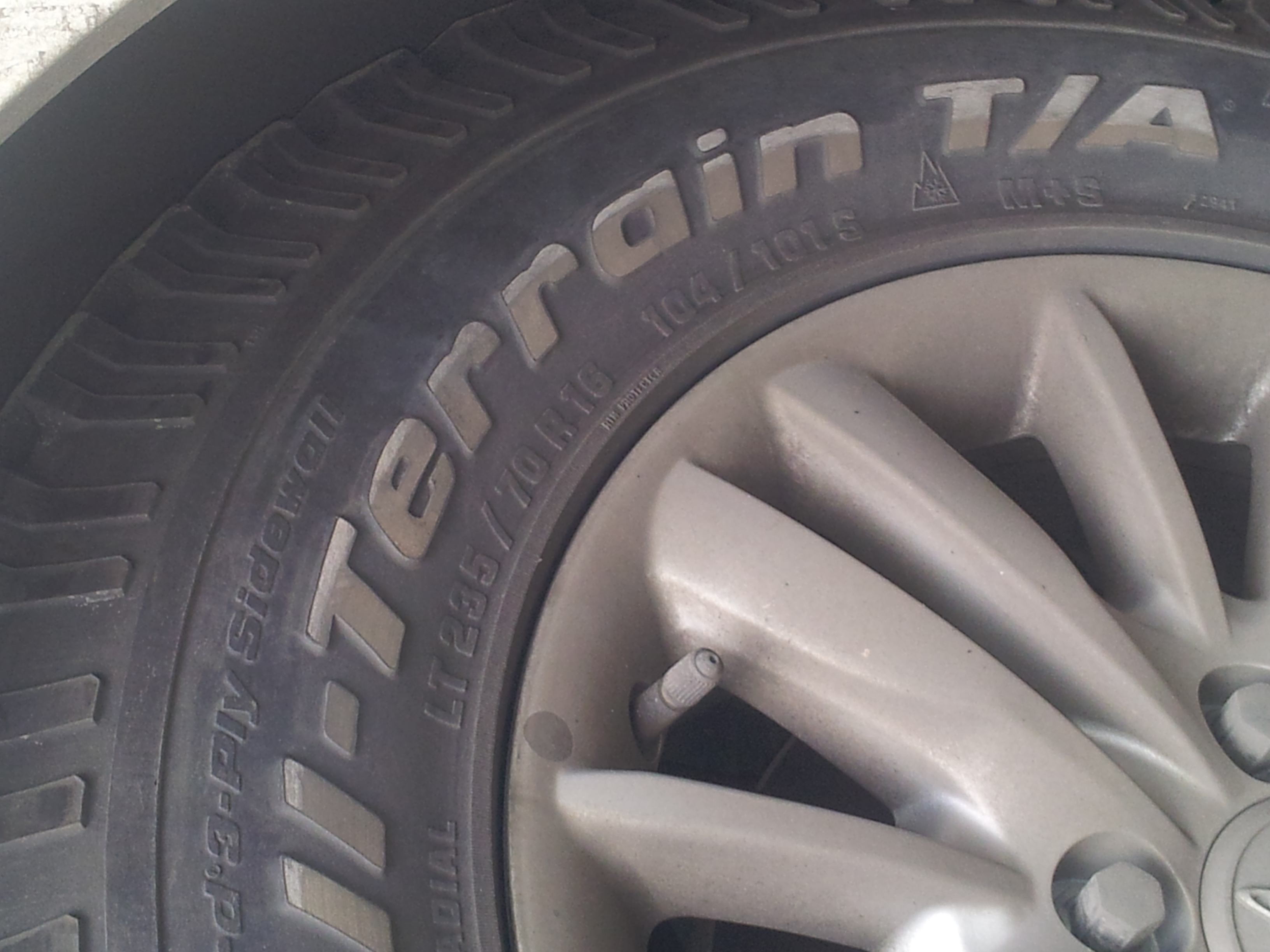

    Сейчас у нас в сервисе стоит Ставик с резиной 235/70 Гудрич, заглянули в арку колеса.... должна и 245 войти.

    У нас на родиусе стоит 225\75\16 , та которая родная с пикапа. между покрышкой и шаровой палец еле пролезает, боюсь что 245 не влезет, если только диски с другим вылетом.

    Саш, верхнюю шаровую не видно!
    Вот-вот . я тож не понял смысла фоток . самого главного и не видно. сколь микрон осталось до верхней шаровой?
