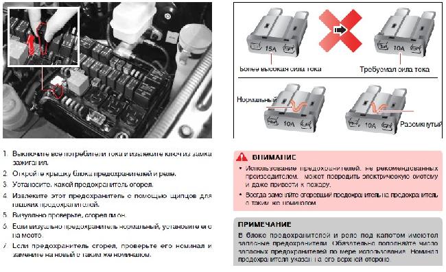

    Предохранители и реле RextonII :

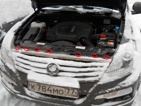

    На рексе W для снятия фары необходимо дополнительно снять переднюю решетку.
    Кружочками отметил саморезы и пистоны, на которых она держится.
    Kyron XDi --> RextonW XDi
    Точно также как и на первом.

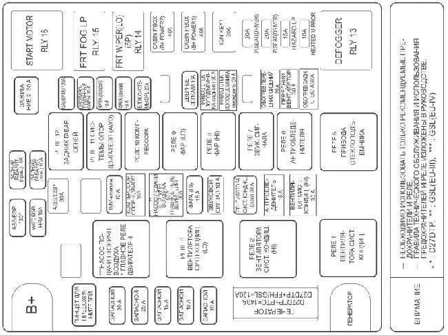

    Схема предохранителей Rexton 1
    ВНУТРЕННЯЯ КОРОБКА ПРЕДОХРАНИТЕЛЕЙ
    Обозначения предохранителей
    Diode – диод
    Sun Roof — люк
    RR Wiper — задний стеклоочиститель Clock, STICS, Cluster — часы, блок встроенной сист. упр., щиток приборов
    Siren, P/WWindow — сирена, стеклоподъемник Audio, Multi Vision — аудио, многофункц. диспл.
    Door Lock — дверной замок
    Start Motor — стартер
    Spare Fuse — запасной предохранитель
    Head Lamp — фара
    A/Con, O/S Mirror — кондиционер, наружное зеркало FRT Wiper, FRT Washer — передний стеклоочиститель, передний стеклоомыватель
    RR Wiper, RR Washer — задний стеклоочиститель, задний стеклоомыватель
    Defogger, Blower, A/Con — обогрев стекла, вентилятор, кондиционер
    Power Outlet, O/S Mirror, Clock — гнездо питания, наружное зеркало, часы
    Audio, Multi Vision, Navigation — аудио, многофункц. дисплей, сист. навигации
    Cigar Lighter — прикуриватель
    C/Fan — вентилятор охлаждения
    Stop Lamp (Trailer) — стоп-сигнал прицепа
    Hazard Lamp — световая сигнализация
    RR Fog Lamp — задние противотуманные фары
    Interior Lamp — фонарь внутреннего освещения
    Stop Lamp — стоп-сигнал
    А/Т SHIFT Lever Lock, Immobilizer — предохранитель рычага селектора АКП, иммобилайзер
    Cluster, STICS — щиток приборов, встроенная система управления
    B/UP Lamp, T/SIG Lamp — фонари заднего хода, задние фонари
    TCU, TCCU — блок упр. трансм, блок упр. раздаточной коробкой
    I/S Mirror, ENG Preheat, Auto Light — внутреннее зеркало, подогрев двигателя, автоматическое освещение Speed Sensor — датчик скорости ABS, ESP — системы ABS и ESP Air Bag — подушка безопасности
    КОРОБКА ПРЕДОХРАНИТЕЛЕЙ В ОТСЕКЕ ДВИГАТЕЛЯ
    АВТОМОБИЛЬ, ОСНАЩЕННЫЙ ПРЕДКАМЕРНЫМ ДИЗЕЛЬНЫМ ДВИГАТЕЛЕМ
    АВТОМОБИЛЬ, ОСНАЩЕННЫЙ ДИЗЕЛЬНЫМ ДВИГАТЕЛЕМ С ПРЯМЫМ ВПРЫСКОМ РТС (ОБОГРЕВАТЕЛЬ С ПОЛОЖИТЕЛЬНЫМ ТЕМПЕРАТУРНЫМ КОЭФФИЦИЕНТОМ СОПРОТИВЛЕНИЯ)
    ВТОМОБИЛЬ, ОСНАЩЕННЫЙ ДИЗЕЛЬНЫМ ДВИГАТЕЛЕМ ПРЯМЫМ ВПРЫСКОМ FFH (БЕНЗИНОВЫЙ ОБОГРЕВАТЕЛЬ)
    БЕНЗИНОВЫЙ ДВИГАТЕЛЬ
    Fuse Puller — пинцет
    Spare — запасной предохранитель
    Alternanor — генератор
    C/Fun RLY (HI) — реле высоких оборотов вентилятора охлаждения
    C/Fun RLY (LOW) — реле низких оборотов вентилятора охлаждения
    Compressor — компрессор
    Cabin F/Box — блок предохранителей в салоне автомобиля Horn — сигнал
    RR Seat Warm — обогрев заднего сиденья
    H/LP (HI) — дальний свет фар
    H/LP (LOW) — ближний свет фар
    FR FOG LP — передние противотуманные фары
    FRT Blower — передний вентилятор
    IGN KEY — замок зажигания
    A/CON — кондиционер
    TAIL LP — задние фары
    Deffoger — обогрев стекла
    RR Blower — задний вентилятор
    Illumination — освещение
    Р/SEAT — пассажирское сиденье
    Driver Seat — водительское сиденье
    P/Window — стеклоподъемник
    P/Outlet (RR, FR) — гнездо питания (заднее, переднее) TCCU, TOD — блок управл. трансмиссией, блок управл. раздаточной коробкой
    POWER ANTENNA — активная антенна Condensor — конденсатор Condensor Fun — вентилятор конденсатора FFH — система подогрева охл.жидкости Fuel Pump — топливный насос

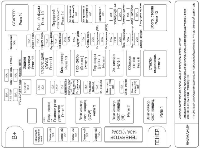

    Схема электрооборудования на Rexton II
    http://yadi.sk/d/RrL6nk_iLzQQ4

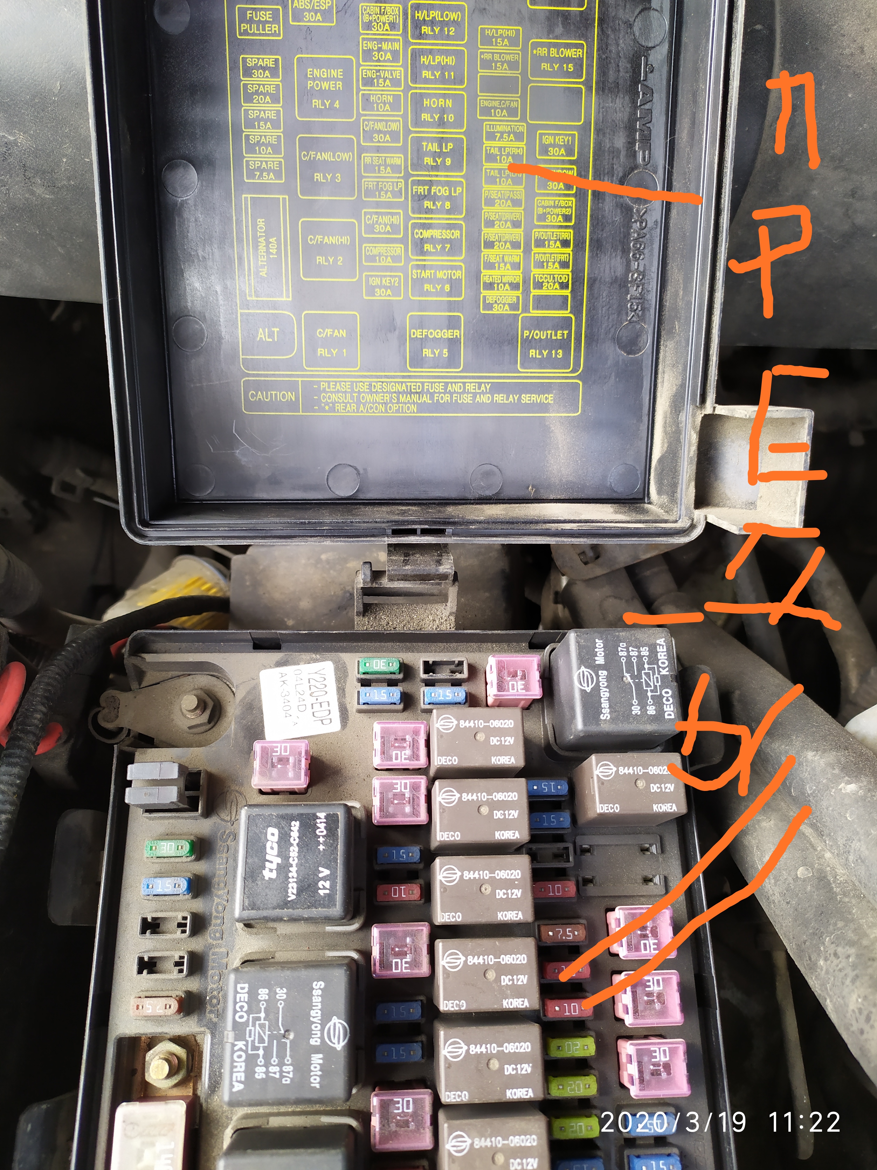

    Не подскажите, есть ли пред на освещение номерного знака??! Все схемы облазил так и не нашел(((
    Уже 340000 км пробежали!
    +7977-816-37-7один
    +7962-214-75-9один
    В гофре двери багажника надо искать.

    Не правильный ответ. Обнаружил в подкапотном пространстве два поезда именно на освещение номерного знака левый и правой стороны. Они на 15 ампер. Через минутки две вставлю сюда фото, чтоб народ не искал.

    Вот они. Два преда именно на освещение номерного знака. Извиняюсь на 10 ампер, обманул. Но это у дизеля 2,7XDI первый рекс у остальных я не знаю надо по названию на крышке смотреть. Они и в других местах могут расположиться.

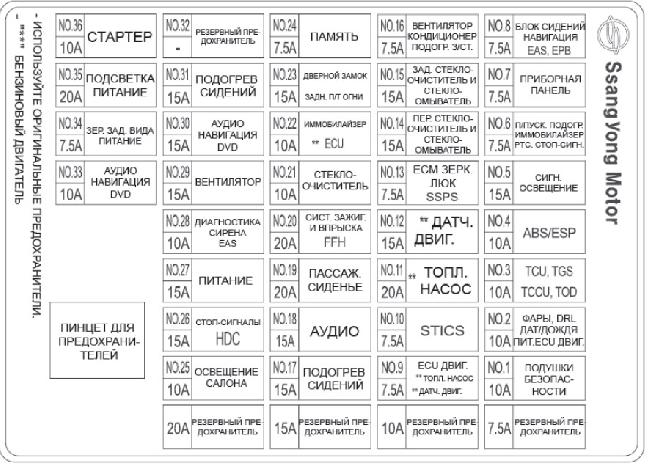

    салонный блок
    предохранитель Cluster, STICS — щиток приборов, встроенная система управления . что сие означает ? что он предохраняет ?
