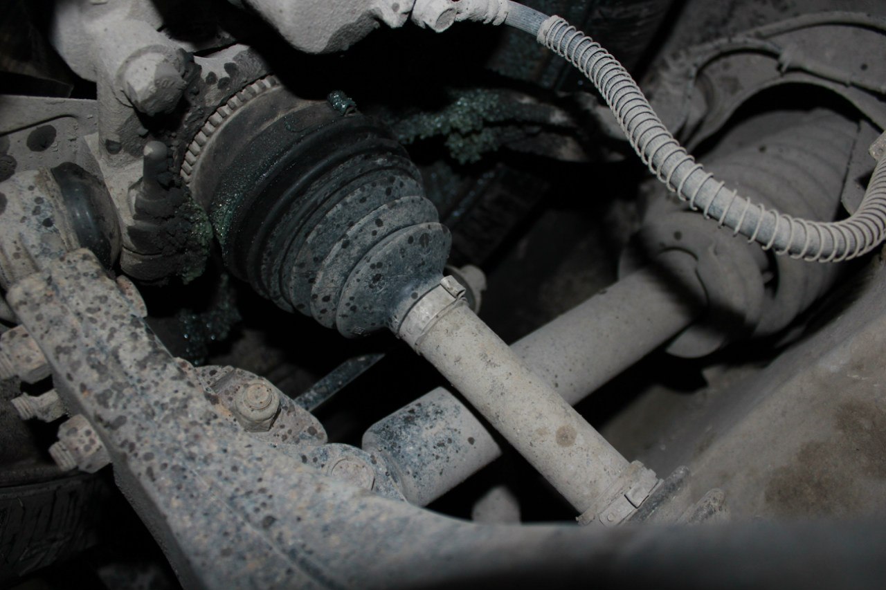

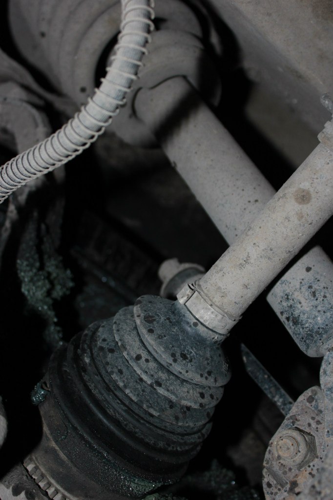

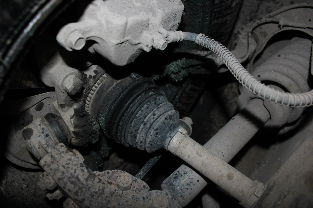

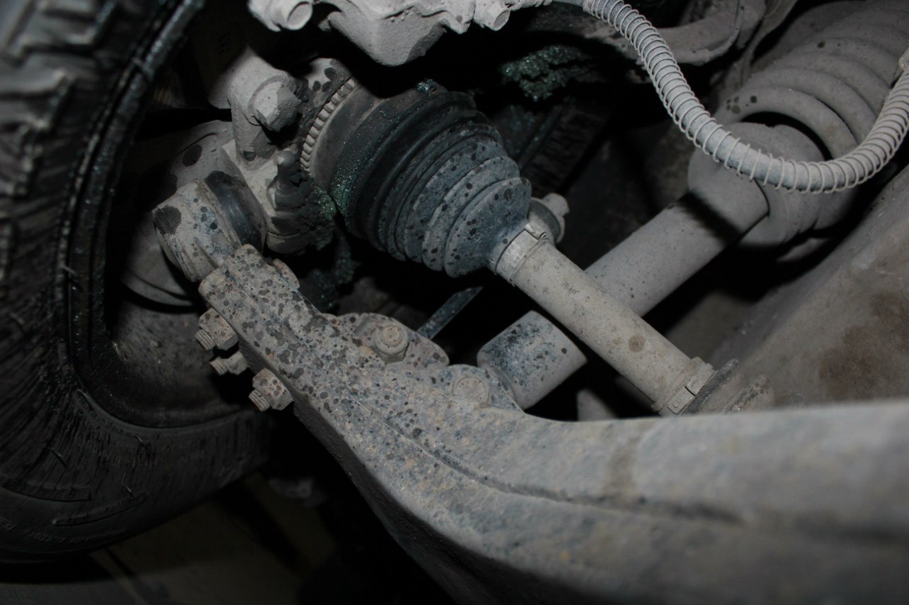

    Ездил Москва-Таганрог-Новороссийск-Таганрог-Москва. Неделю назад вернулся. Перед Новоросом в Таганроге сделал ТО-120 (Масла в АКПП+фильтр, ДВС+фильтр, раздатка, мосты, шприцовка карданов+замена сальника хвостовика, замена сайлентов в рычагах, фильтры топливные, ремень приводной и мелочи всякие). На обратной дороге в МСК на М4-Дон решил заехать на эстакаду - провериться, посмотреть, не течет ли что.
    Увидел следующее (благо фотоаппарат был с собой)
    Вот и думаю поменять, пока не поздно.. а то на выходных в питер...
    А причина замены пока неясна.
    Последний раз редактировалось vitteoz; 18.03.2014 в 15:27.
    не разгляжу что там ... стружка металлическая или смазка просто?
    Вы разрыв в пыльнике нашли?
    На фото не увидел.... Может просто из-под хомута смазка идет?
    У меня просьба - на ТЫ. "ВЫ" на работе хватает :)
    я тоже не понял - темно и неудобно было прощупать. На подъемник еще не съездил.. Как съезжу - напишу.
    Уже три версии :) 1-хомут, 2-камешек пробил пыльник, 3-износ пыльника.
    Меня волновал основной вопрос - материал пыльника ШРУСа. Потому что во многих каталогах под оригинальным номером в скобках указано - резиновый.
    Если многие говорят, что пыльник не из резины, то буду брать оригинал.

    Сегодня наконец то поменял пыльник. Разрыв был в районе хомута (со стороны колеса). Точнее была трещинка небольшая в месте где край хомута передавливал резину.
    Собссно так долго не менял потому, что на мой взгляд несерьезно. Смазки конечно выдавило, но не всю. Воды не было, ШРУС целый, смазки еще было достаточно.
    Поменял в Карси. Действительно у оригинала материал очень похож на полиуретан.
