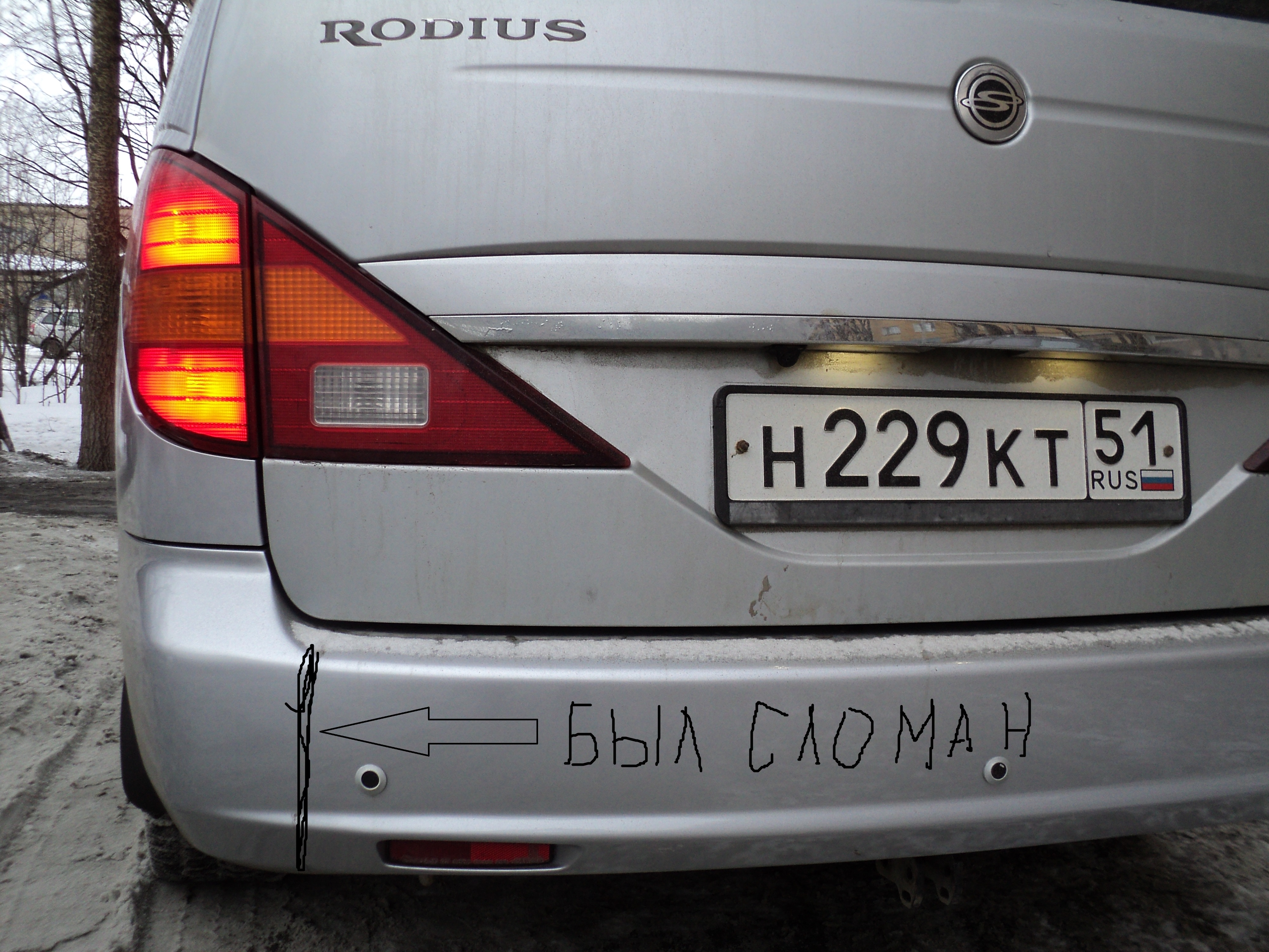

    Мне надо было сфоткать до ремонта тоже. После ремонта фото будет.Красил задний бампер, левое заднее крыло, поменян левый парк, накладка под левым фонарем,левый брызговик,клапан вентиляции,подкрылок, молдинг еще в ремонте.Офф сегодня мы с Родиком ровно три года.

    Красили два раз, первый раз подбирали по коду, не попали, второй раз снимали лючок, попали, но есть малозаметное различие, обещали устранить с помощью полировки.
    DSC01033.JPGDSC01034.JPGDSC01036.JPGDSC01037.JPGDSC01032.JPGDSC01031.JPG Вот как и обещал. Все косяки обещали устранить.
    Мне кажется или молдинг на крышке багажника начало пучить?
    Глазастый, Игорь, посмотрю как мне сделают молдинг, может продолжу дальше реанимировать.
    У меня та же беда с этим молдингом!
