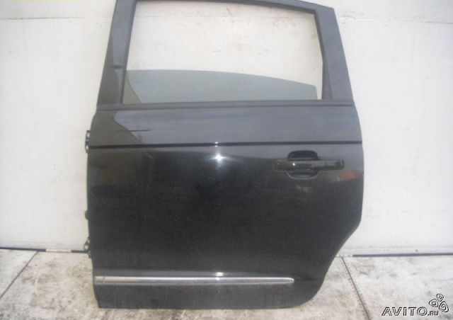

    поэтому сейчас в поиске задней двери.
    Месяц назад видел разборку чёрного Родика-2005г в Краснодаре. Была левая задняя дверь, может и правая была... Телефончик записал.
    Я наверно неправильно выразился, мне нужная задняя-задняя дверь, пятая, то бишь крышка багажника. И б/у имеет смысл искать только свежую, года 11-12, иначе можно нарваться на такую же как у меня, только хорошо задекорированную под продажу.

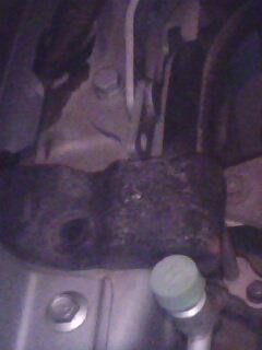

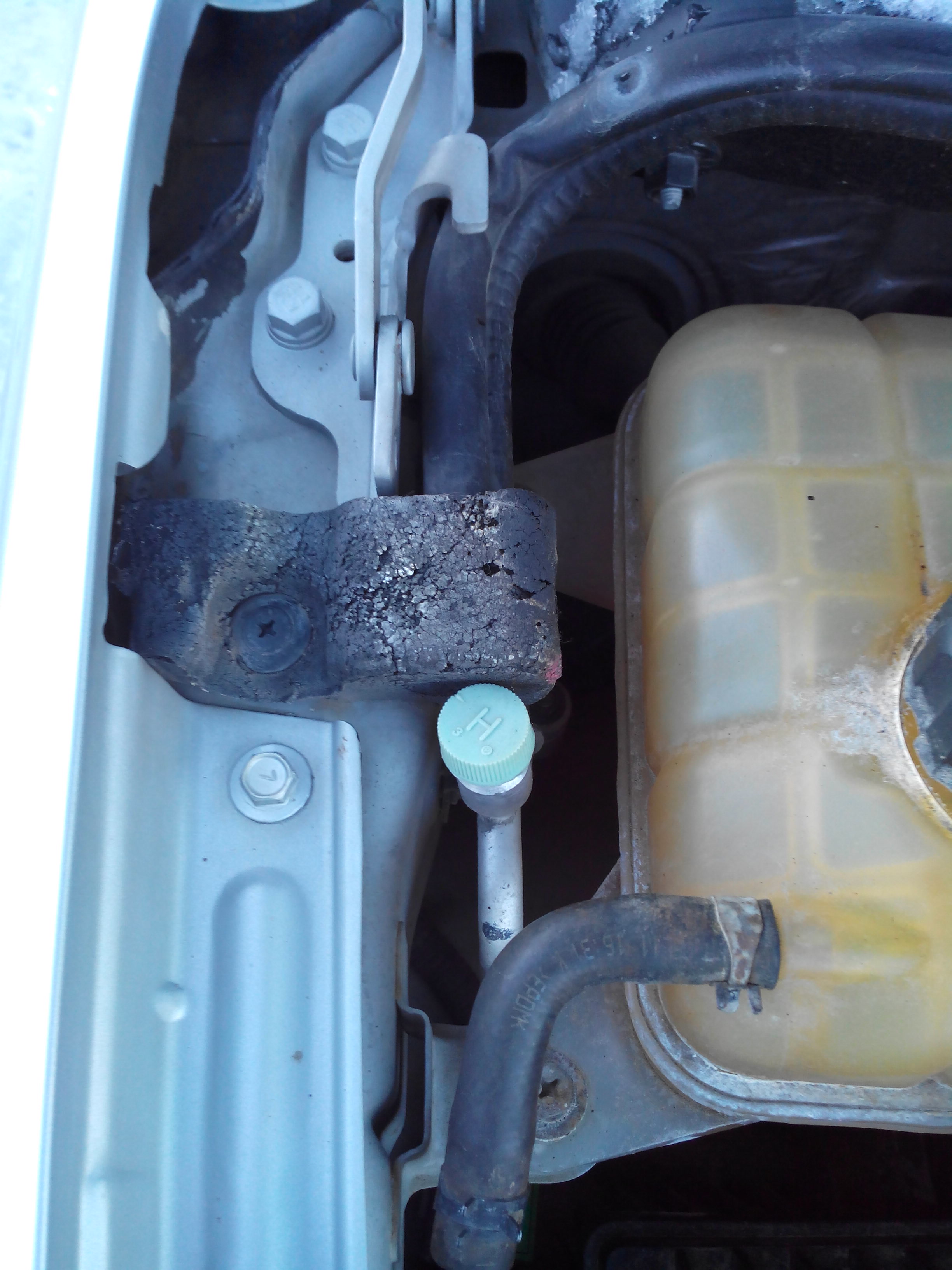

    Итак, раз мы в этой теме попутно обсуждаем и ржавление металла - у меня 2 существенных момента:
    1. Сильно вспучилось лакокрасочное покрытие на дверях, на всех, особенно сильно на водительской. Думаю к весне будет вообще швах! Разговаривал с мастерами - красить смысла нет, нужно менять двери, из за того, что коррозия пошла со сварных швов.
    2. Кузов в целом норм, за исключением 2-х мест: Оба места - в районе задних чашек пружин, фото ниже.
    Днище буду лечить сам, после чего будет полная обработка антикором. С дверьми пока повременю - посмотрю что будет по весне.
    ё маё
    Двери лечатся аж бегом, никого не слушай! Найду свои фотки - выложу сегодня. С задними чашками я не понял, почему ты раньше антикор не сделал, коль столько возился с тюнингом
    Небыло ничего этого на чашках, да и антикор был... Появилось вот, очень быстро спрогрессировало после отрыва банки глушителя, все вылезло за это лето!
    Мне обновили антикор летом, и всё равно где-то внутри у этих чашек остался след коррозии, тоже есть начальные признаки шелушения. Ты для этого спрашивал полуавтомат для кузовщины? Если бы раньше я увидел хоть намёк на ржавчину, сразу бы под нож отдал мастеру по кузовщине. Антикор делал там же вместе с покрытием антигравием порогов. Ну Кирюха, ты у нас первопроходец, давай, дерзай и мы последуем твоему примеру.
    Да, полуавтомат для этого искал. Нашел, уже стоит у меня в гараже, ждет когда руки дойдут, наверное не раньше середины ноября!
    Благо у меня теперь есть теплый гараж со стационарным электричеством! )))
