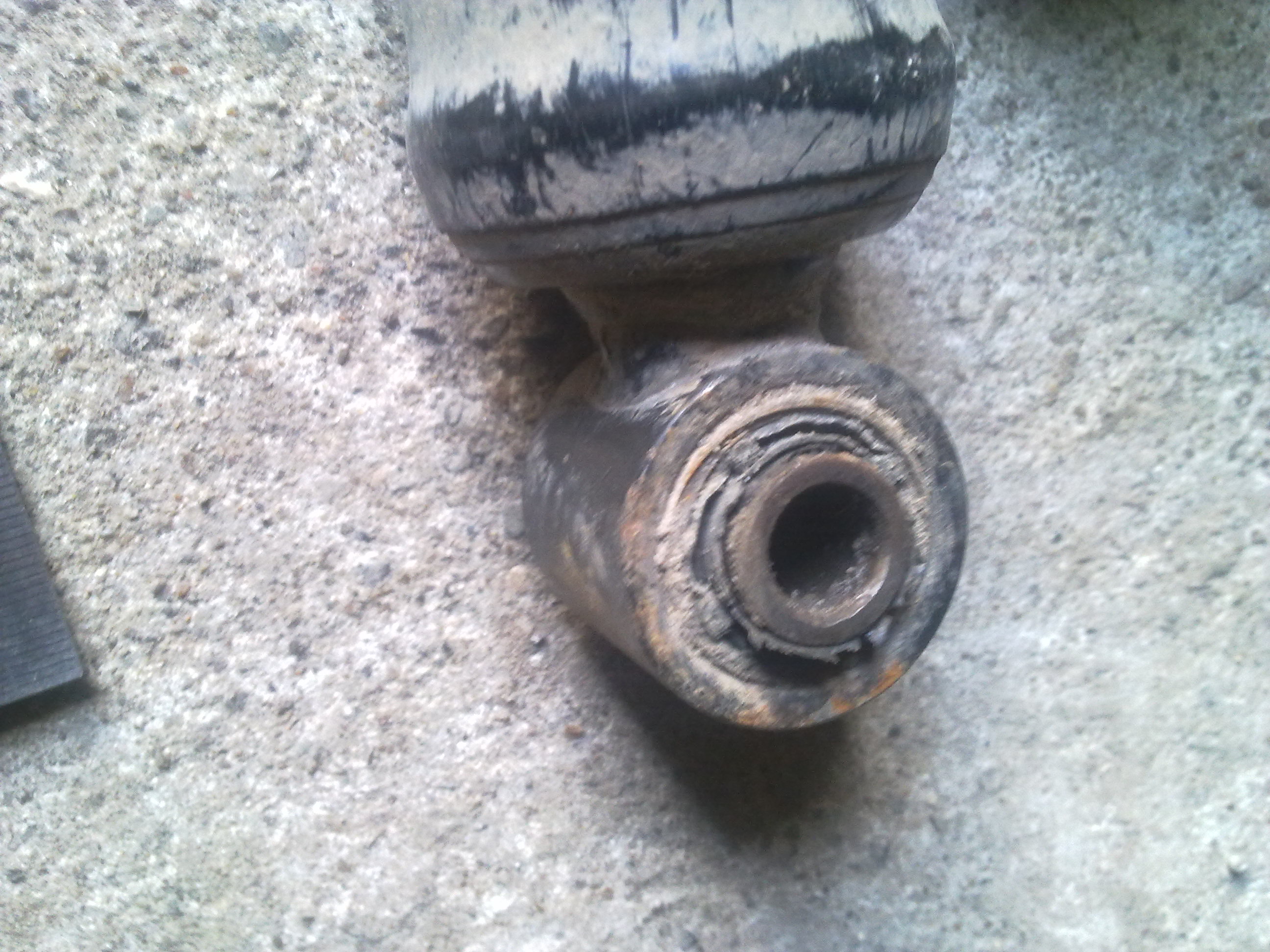

    - Нашел сегодня причину стука - сайлентблок амортизатора заднего развалился. Как на подъемнике это проглядели, когда плавающие меняли не понимаю (прямо говорил- ощущение что сайлентблок аморта раздолбан! эх...)
    Вопрос: бывает ли в продаже отдельно сайлентблок амортизатора заднего? В каталоге все пыльнички, шайбочки, гаечки имеют свой номер а сайлентблок нет.
    Или только целиком менять? Аморт по виду еще зверь.
    - В оригинале его отдельно нет. Если только попробуете подобрать что-то похожее

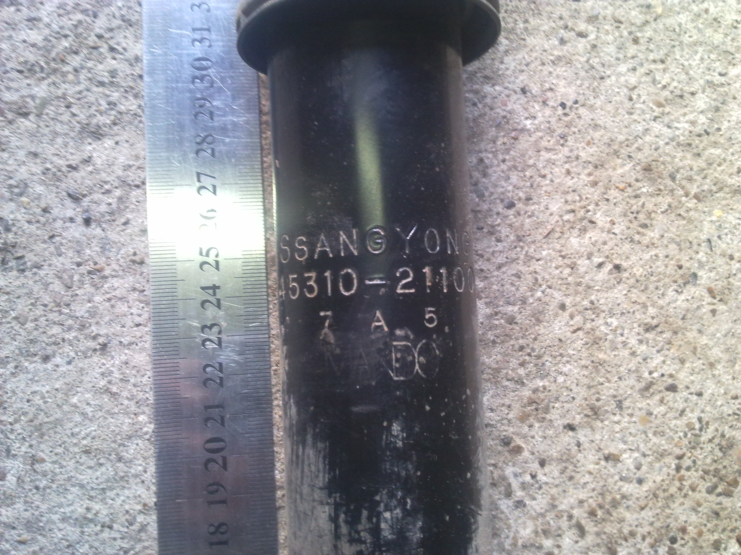

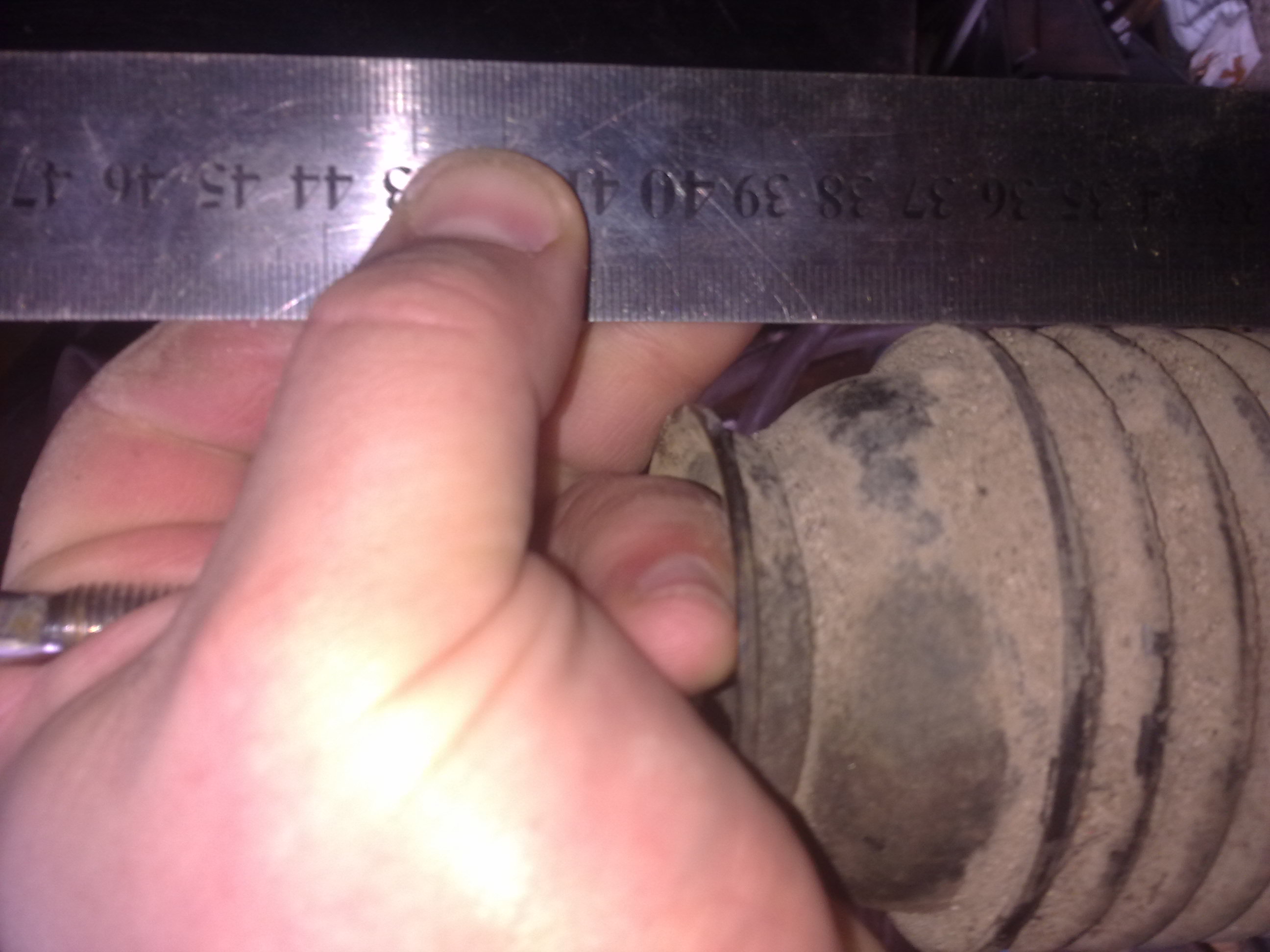

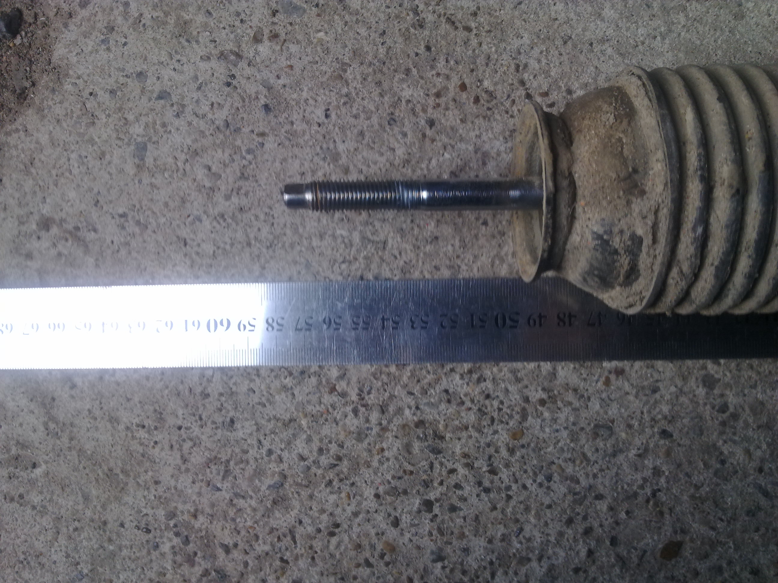

    Выкладываю фотки:26102013377.jpg26102013376.jpg26102013378.jpg26102013379.jpg26102013380.jpg26102013382.jpg
    по каталогу аморт 4530121000 длиной в зжатом состоянии 390мм. а у нас 4530121100 400мм (на последнем фото)
    если проставок у тебя нет то подойдет и до 2007г.
    а на моём старом вообще номер странный 45310-21100 не пробивается.
