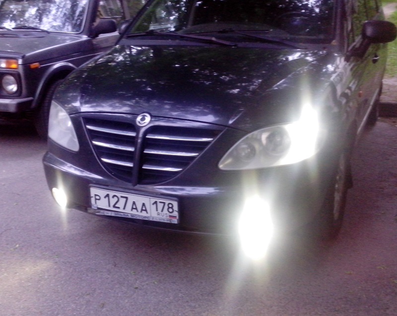

    - А какой тип лампы в ПТФ?
    Хочу для улучшения жизни аккумулятора при передвижение в городе подобрать светодиодные лампы.
    И использовать ПТФ как ходовые огни. Благо, что они включаются при включении только габаритов.
    - Второй год стоят в птф светодиоды ( Н27 )
