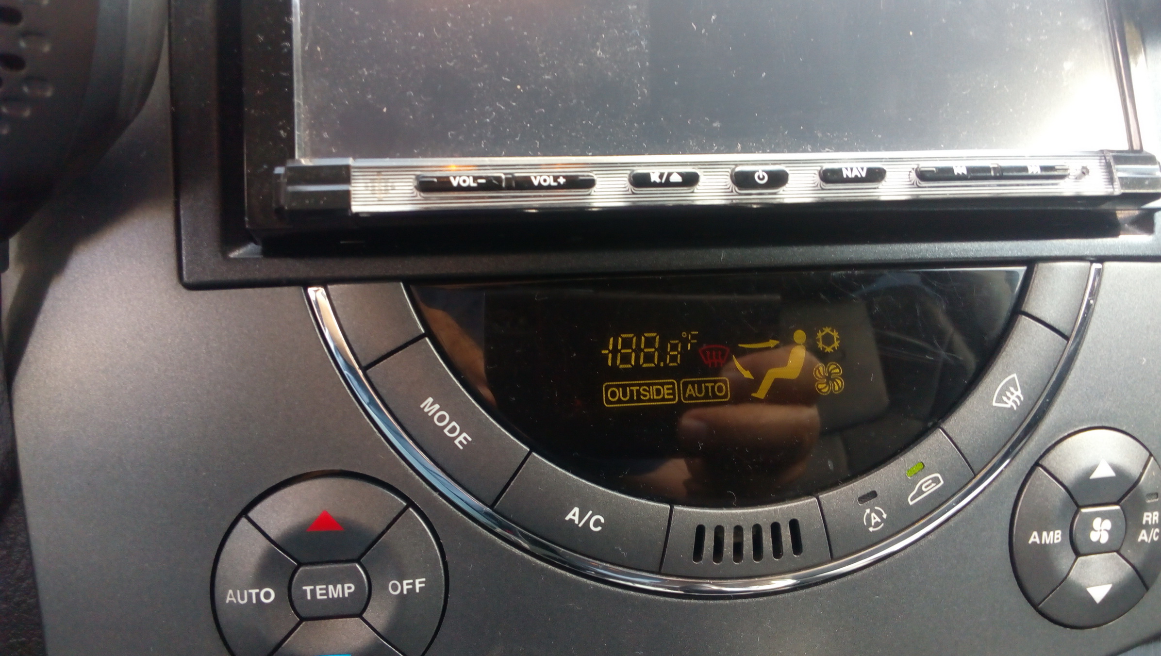

    Посмотрел самодиагностикой. Как то она быстро прошла. Туда сюда резимы оборотов и заслонок и все.
    В конце показало "00" это я так понимаю норм.
    Смутило то что в начале диагностики он мне да дислее выдал картинку и значек не в цельсиях а в фарингейтах
