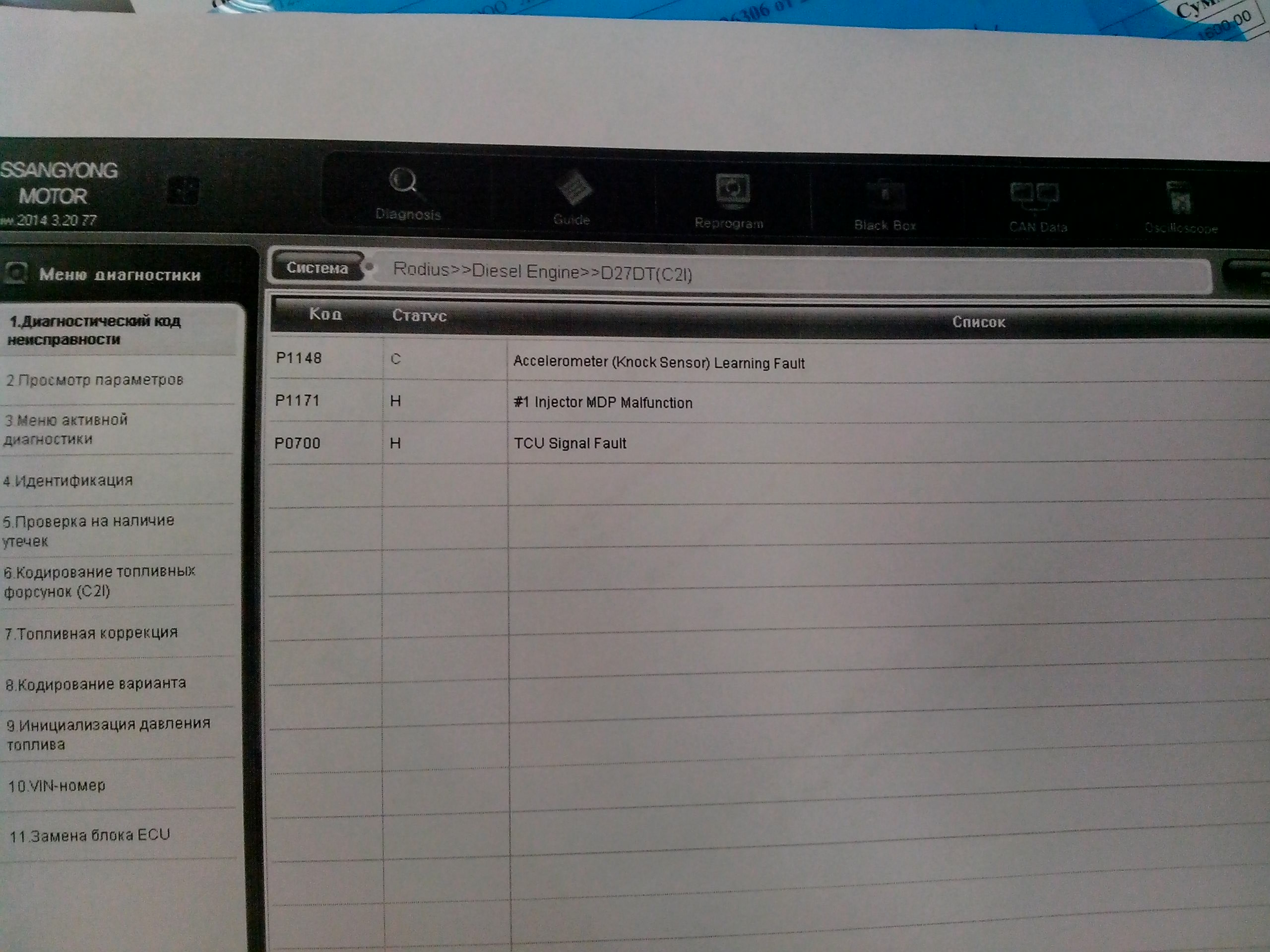

    Привет, друзья! Приехал в Тамбов в отпуск. На полпути от Москвы машин стал работать не совсем так... На холостых и средних оборотах все шикарненько, а вот под нагрузкой как будто звон какой-то, по описанию очень похож на самое первое сообщение в этой теме:
    http://autoclub-ssangyong.ru/showthread.php?t=80
    Ошибок нет, позже вылетели вот эти: 1148, 1170, 1191, 1254.
    Все бы ничего, можно было смириться и делать что-то по возвращении, но на следующий день вылезла еще одна неприятная особенность - машина на холодную заводится спустя 20-30 секунд работы стартером, и то после основательной работы грушей!
    Ошибок по форсам вроде нет, что это?

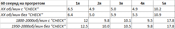

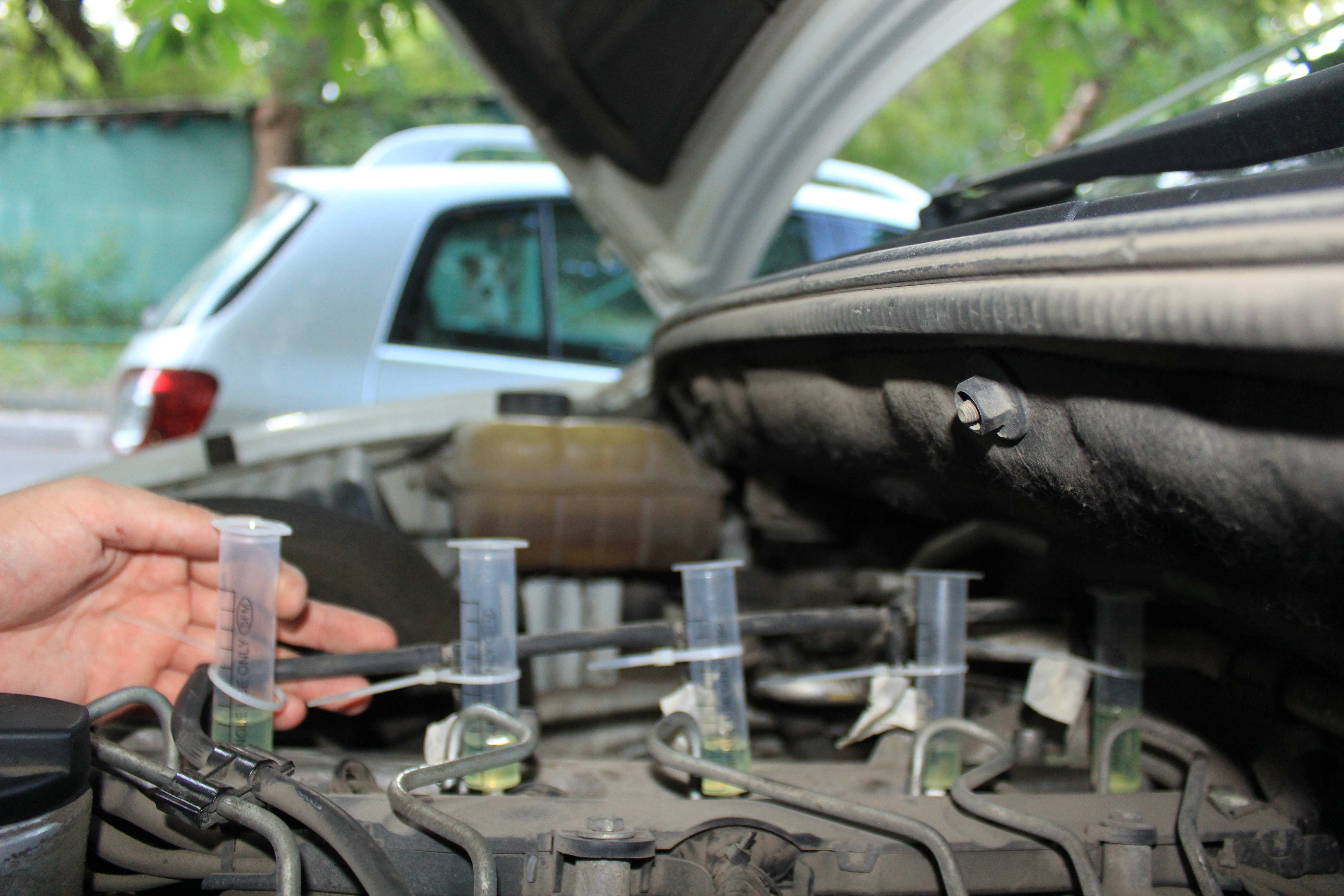

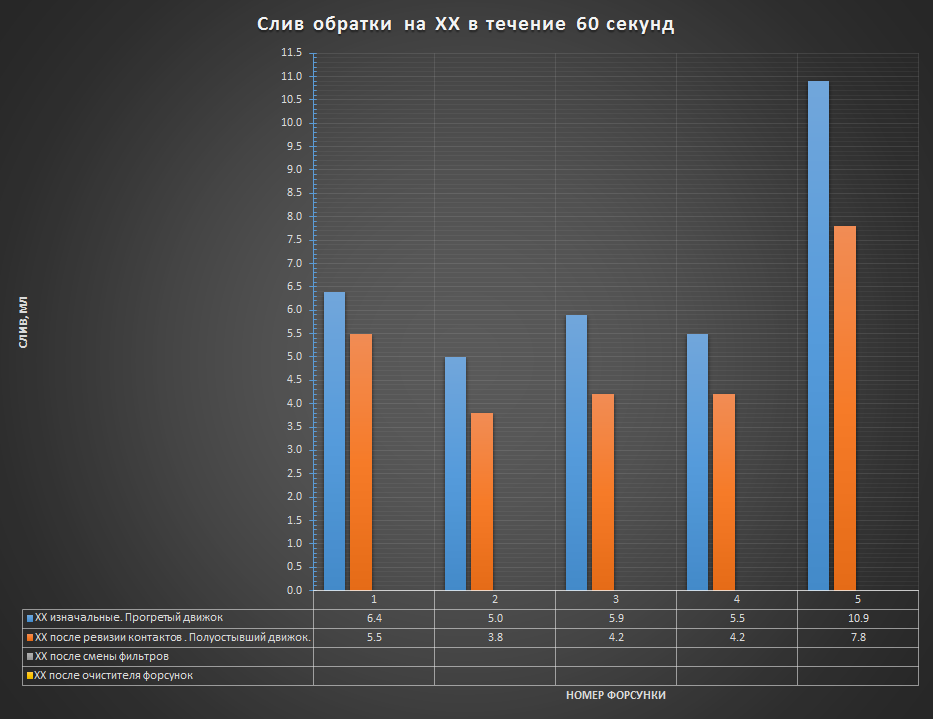

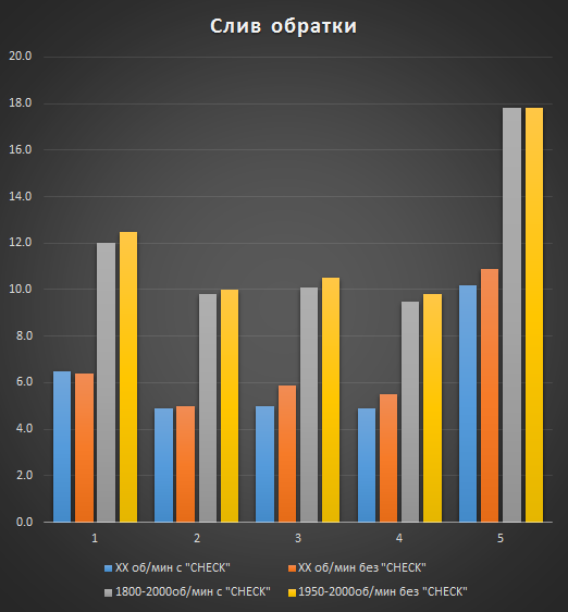

    Сделал элементарный слив форсунок - сильно переливает 5-я! Если первые 4-е за работу на холостых за 1 минуту выливают в обратку около 1-4 мл, то 5-я льет больше 20 (точно не скажу - шприц только на 20 деление), переполняется он на 50-й секунде работы двигателя!

    по мануалу 1170 (Torque Trim Fault - High) (Крутящий момент отделка Диагностика - Высокая) смотреть действия по 0372

    моё мнение что 5 форса ссыт так что давление в рампе не держится и эбу тебе все зажало до минимума.
    более 20 мл за 50 сек а ошибок (1171-1175) нет это форса умерла по доброму как говорят дизелисты..
    только не вздумай делать всё то что написано в этой мануале.....особенно менять эбу
    начни с явного - 5 форса (халявы не будет)

    Я тоже думаю что форса просто практически напрямую ссыт в обратку, поэтому и давления в рампе нет, отсюда и ошибки...

    Поделюсь своими изысканиями :)
    Недавно (тыщи 3-4 назад) загорелся чек по пути Москва-Таганрог. Машина как ехала, так и ехала по ощущениям жены. (Жена была за рулем тогда, я другую машину вел (двумя авто ехали).) Через километров 100-150 чек сам погас.
    В таганроге у комп. диагноста посмотрел в журнале - была P1148 и P1171. Как сказал диагност "это ошибка обучения к топливу. Ничего страшного в ней нет - бывает".
    И действительно. Дальше ехал Таганрог-Керчь-по Крыму-Керчь-Таганрог-Москва. Чек больше не загорался. на тот момент фильтры воздушный был еще от старого хозяина, топливный новый (правда есть подозрения, что мне втюхали HDF925E, седня вечером это выясню)-прошел около 3000тыс.
    Уже в москве как-то загорелся чек. Поехал в фаворит моторс на коптево. там прочитали те же ошибки P1148 и P1171. Сказали в принципе то же, что и в Таганроге, сбросили ошибку. Проверили с помощью сканера работу форсунок (т.е. только комп.диагностика) - нареканий не было. Все четко.

    Этап1:
    Измерял так:
    P.S. У меня возник такой вопрос. Вот все измеряют шприцами... Капельница по 60-70 см. А какой объем в этих капельницах?
    Т.е. перед тем как начать измерения, кто нибудь заполняет солярой сначала капельницы?
    А то получается, что капельницы заполняются, а их объем не учитывается?
    Я взял коротенькие отрезки ВАЗовского силиконового шланга вакуумного корректора. (Оказывается капельницы имеют разные диаметры трубок. Взял аж две прозапас. А они тонкие и не подошли :))))

    Виктор в метровой капельнице 2мл( проверено). кто такой таганрогский диагност уточнять не буду , сам поймешь со временем.
    по сливу у тебя подношенность 5 форсы. (но это не значит что она не работает, просто тнвд тяжелее поддерживать давление в рампе, но не критично)
    ошибки 1171-1175 вылетают не из-за слива в обратку !!!!!!! (вот у Кирилла пост 173 пятая больше 20 льет а 1175 нет!!!!)
    ошибка 1171 в купе с 1148 означает что на 90% проблема в том что она льет внутрь в цилиндр!!!!. получается переизбыток топлива в цилиндре и ,как следствие, детонация , которую учуял датчик детонации и вылетает 1148.

    Этап 2. Вчера снял разъемы с форсунок. Осмотрел. Ничего критичного не увидел. Немного поджал контакты. Немного "поелозил" стенками канцелярского ножа по контактным площадкам, т.е. не самим острием.
    Этап 3.
    Этап 4. Оба фильтра заменил.
    В колбе Камазовского фильтра обнаружил немного ржавой пыли + на самом элементе осевшие частицы размера до 1 мм. Препарацию фильтров сделаю на выходных. Вчера уже было темно и зябко.
