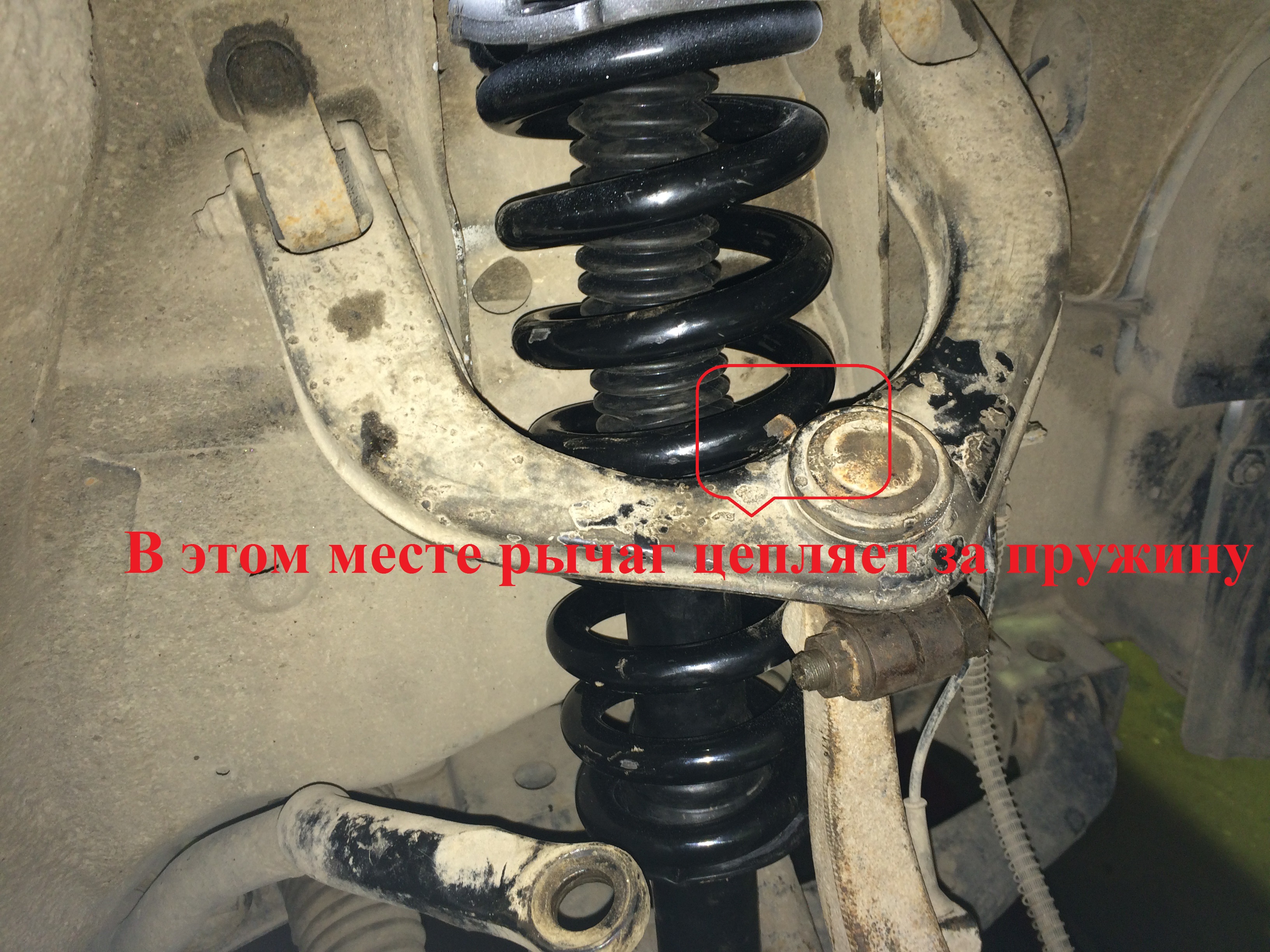

    Всем доброго дня !
    Ну вот и я поменял родные стойки на стойки от TLCP (http://www.drive2.ru/l/7116505/), всё выполнял по рекомендациям Кирилла, но есть два нюанса:
    1 - При сборке новых стоек не смог собрать "бутерброд" из новой и старой опорной чашки, не хватает длины штока амортизатора для накручивания верхней гайки. Пришлось верхнюю резинку разрезать пополам и только так смог накрутить верхнюю гайку, и теперь получилось что верхняя шайба касается чашки опоры. Кто силён в этом вопросе подскажите на сколько это критично (если, что перебрать стойки я готов) ?
    2 - Верхний правый рычаг при переезде лежачего полицейского или глубокой ямы, цепляет за пружину. Как это устранить и поможет ли замена верхних "уставших" шаровых ?

    Евгений, привет!
    1. Это ты у меня спрашивал по телефону. Да, иногда приходится немного подрезать или ставить чуть меньше резинки. Лично у меня накопилось уже просто КУЧА разных! Проблем с подбором нет! НО!!! Цеплять за опору шайба явно не должна! Этого и надо добиваться в подборе/подрезке резиновых уплотнителей. Чем будет грозить цепляние - ну я думаю могут быть посторонние звуки в подвески. Не более
    2. По этому пункту. Цепляния рычага за пружину быть не должно!!!! При положении авто на колесах практически у всех кому я делал рычаг стоит правильно - горизонтально. При вывешенной машине рычаг незначительно упирается в пружину. Но это и на родных стойках так. Совет - пробуйте "развернуть" пружину и амортизатор.

    На выходных поверну стойку на 180гр. и посмотрю, что получится.
    Обратил внимание, что зазор между правой пружиной и верхней вилкой меньше, чем с левой стороны.
    И появилось лёгкое биение руля на небольших скоростях (балансировку колёс сделал. Не помогло)

    Спасибо за совет. Развернул обе стойки на 180⭕️ И всё встало на свои места, доволен как слон. Буду ездить на этих стойках, посмотрю на сколько хватит.

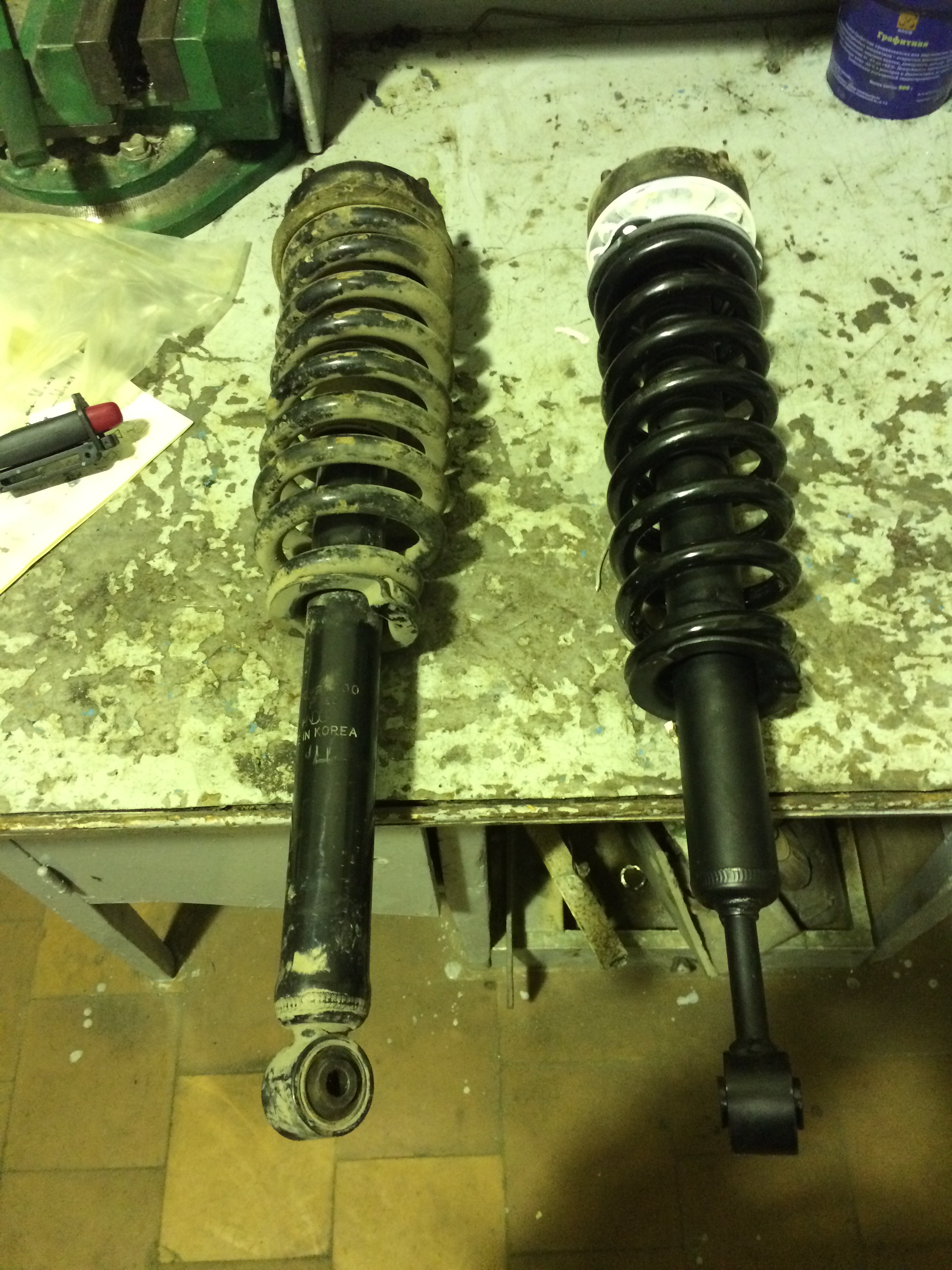

    Заменил передние стойки . В ексисте , Pmc PJD-F006 Амортизатор подвески газовый 2 шт.6 116р. Подошли без проблем.
    http://s019.radikal.ru/i639/1610/5a/7ac34a2bd427.jpg
    Фото с упаковки

    Вчера заехал переобуться. При подъеме домкратом, в растянутом положении, по очереди протекли оба передних амортизатора .В месте соединения нижнего уха, по сварочному шву. Отходили полгода, около 10 000км
    Обидно .
    В ексисте , Pmc PJD-F006 Амортизатор подвески газовый 2 шт.6 116р., брать не надо
