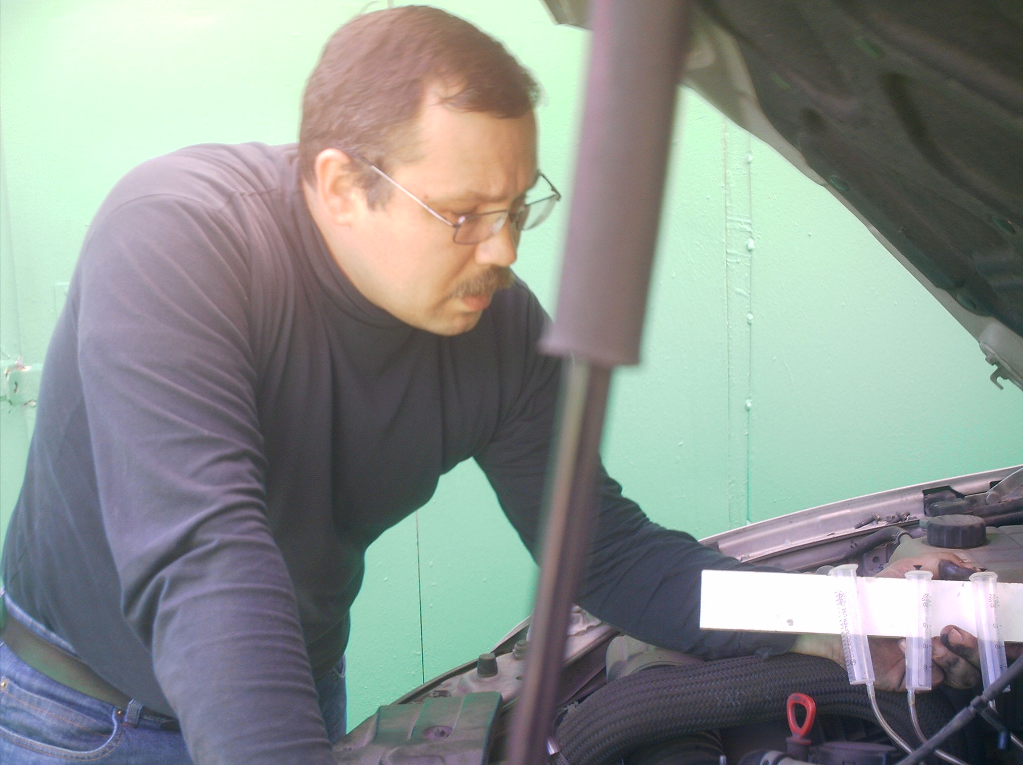

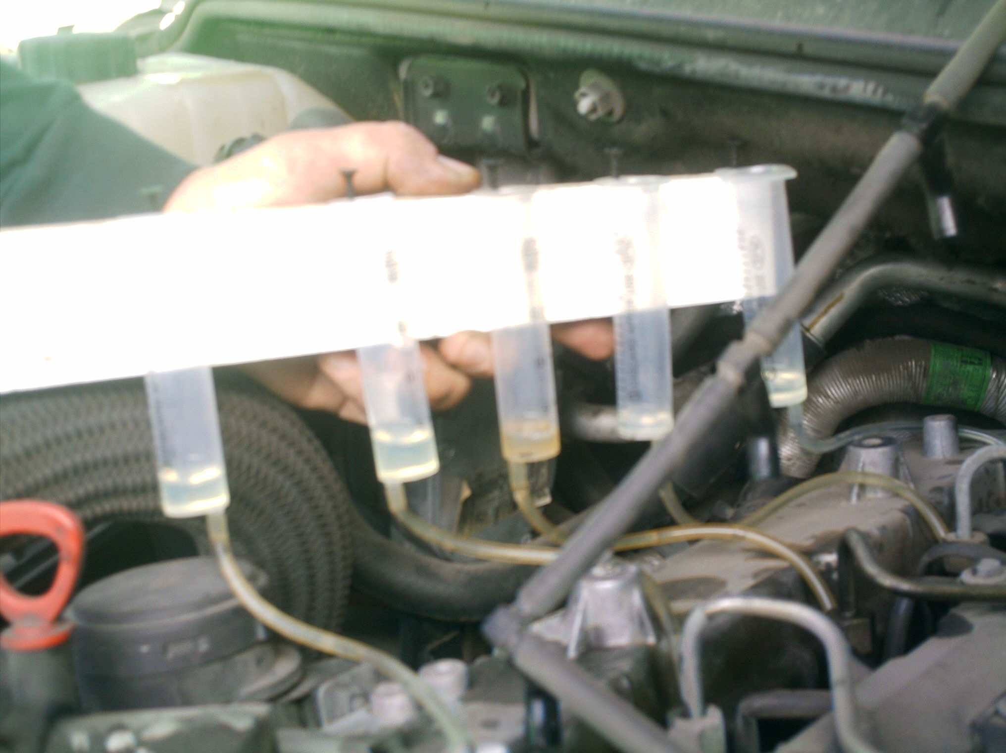

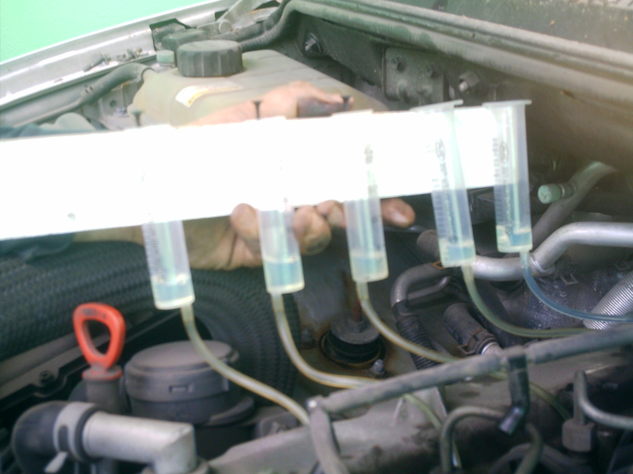

    Сделали сегодня с Максимом (mak-sim) тест на слив обратки на наших кониках. У него пробег побольше, меняны 3 и 4 форсы, общий уровень ровный, объем слива небольшой. У меня меняна 3-я форса, общий уровень ровный, объем побольше, но не превышает 5мл. Сорри за качество фоток, снято на старый фотик из машины.

    Да, я как раз перед замером выездил 2000км-цикл LM7506

    одна минута холостого хода. ( шприцы 20мг и системы- капельницы идеально подходят)

    длинна 80-100см чтобы удобно было использовать
