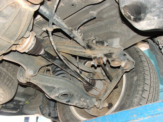

    Товарищи! А на Родьку вариант изготовить бак бОльшего объема?
    Кирилл, Родиус тоже готовится для Монголии? :) Но тема интересная!
    Покамись, часть днища Родика в качестве обзора:

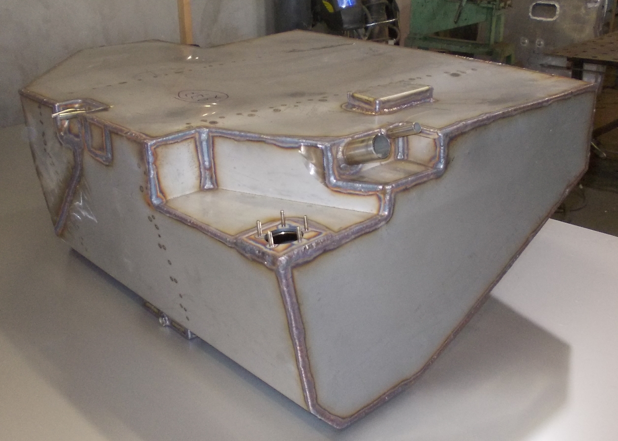

    Первое железное воплощение 3d модели дополнительного бака на Кайрон.

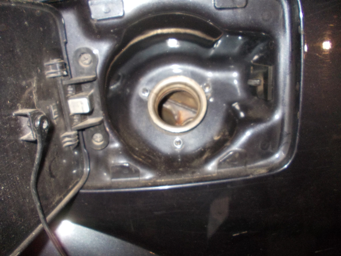

    Были обрезаны кронштейны крепления решетки запаски и демонтирован топливопровод с горловиной из лючка.
    Вместо штатной горловины начали делать горловину на две трубки (на основной и допбак) из уже ранее подготовленных частей.

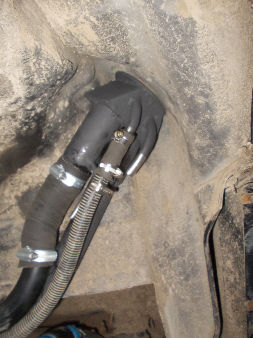

    А вот так выглядит двойная заливная горловина:
