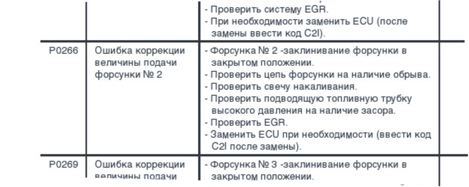

    Всем привет!!!Сегодня начал эксперименты со своей форсункой,для начала попробовал заменить на новую,после замены и запуска двигателя,оный стал троить и его не много потряхивало,обороты развивал нехотя,тут же вылезла ошибка 0266 ну и соответственно датчик детонации,попробовал поставить обратно свою старую форсу,двиг пустился нормально,работал ровно,но при езде опять выскочили старые ошибки 1148 и 1172,ну это и понятно,теперь вот думаю всёж в чём причина в форсе или в электрике,записался на диагностику и прописку форсунки,хочу перед тем как к ним ехать поставить новую форсу и пусть они смотрят.Кто что подскажет?
  30. #90
    Похоже новая форса не совсем и рабочая(хотя может быть просто из-за того что не прописаная или новая залежалая неразработаная).вот тут глянь 111 , 114 посты http://autoclub-ssangyong.ru/showthr...p?t=514&page=4
    а какой номер ? 6650170321?
    В любом случае надо на сканер. У меня такую ошибку выдала форса клинящая , когда её (подозреваемую) поставили и прописали в другой цилиндр.
    ездить с такой ошибкой не рекомендуется (можно повредить эбу).
    прочти мой пост #64 в этой теме.
    Что можно сделать сразу чтобы убедиться в неисправности или исправности новой форсы:
    все рекомендовали просто поменять форсы 1 и 2 местами и прописать. А прописать можно не только у офицалов ! почти на любой диагностике сканеры могут это сделать. не жди.
