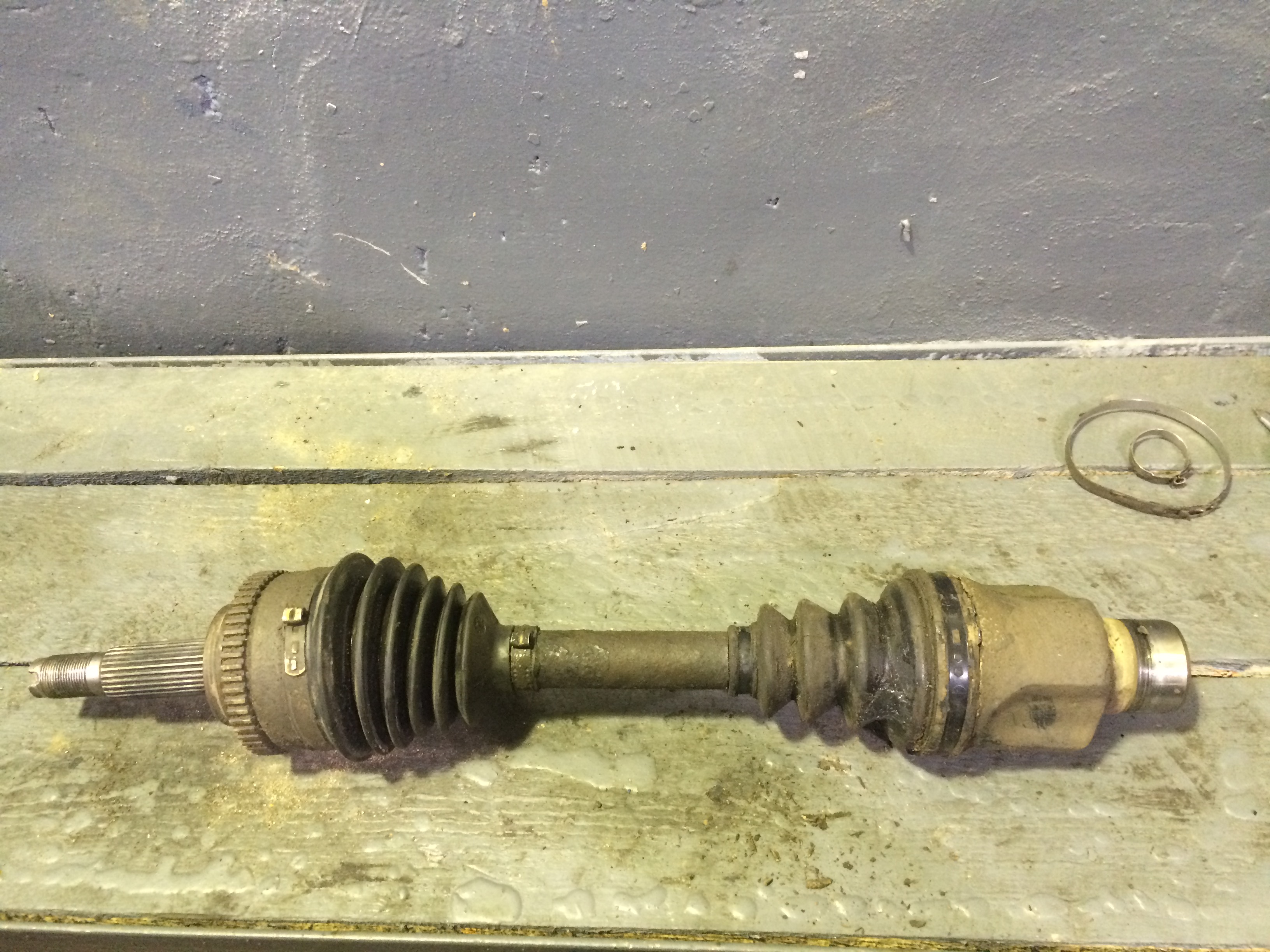

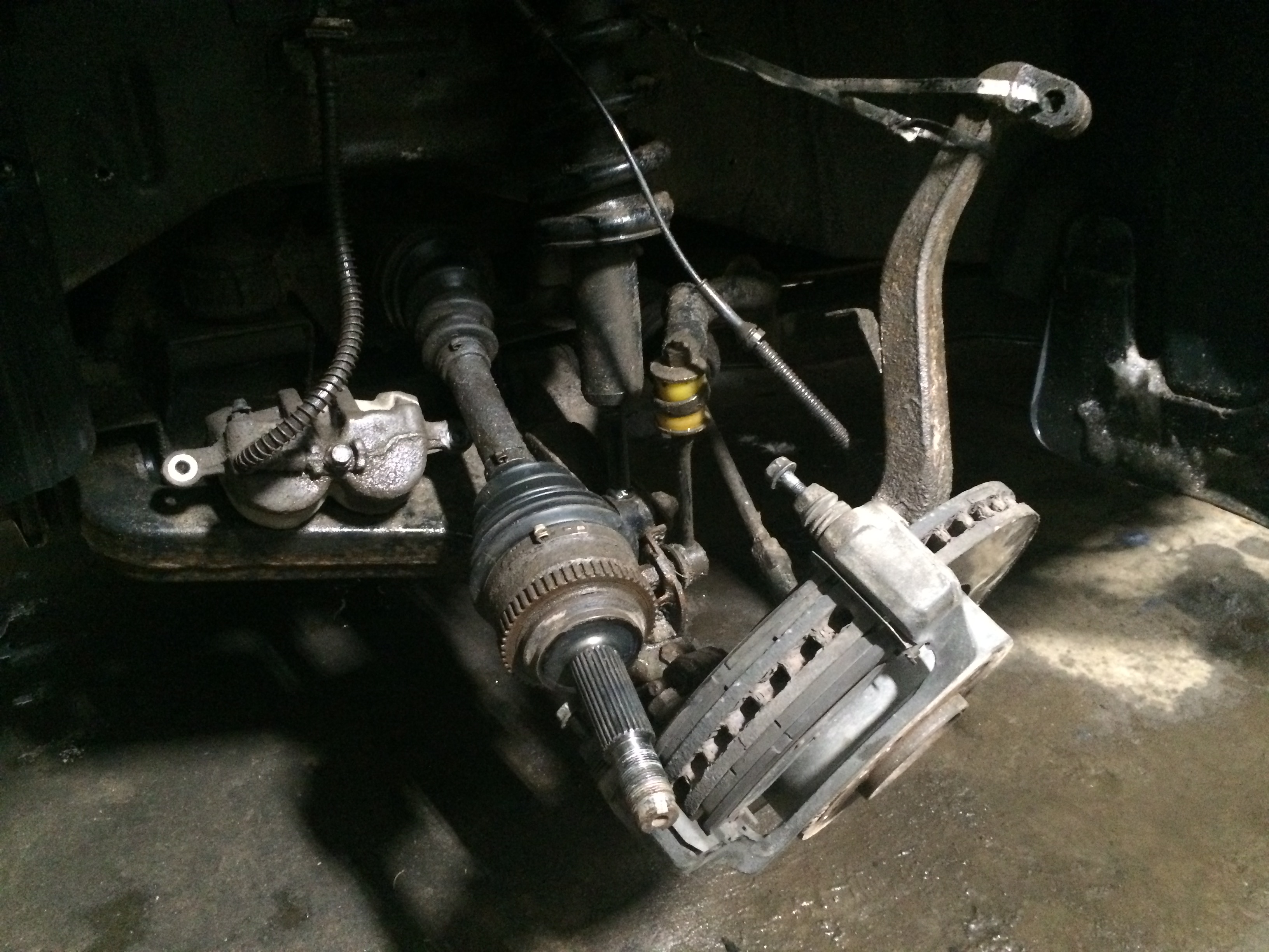

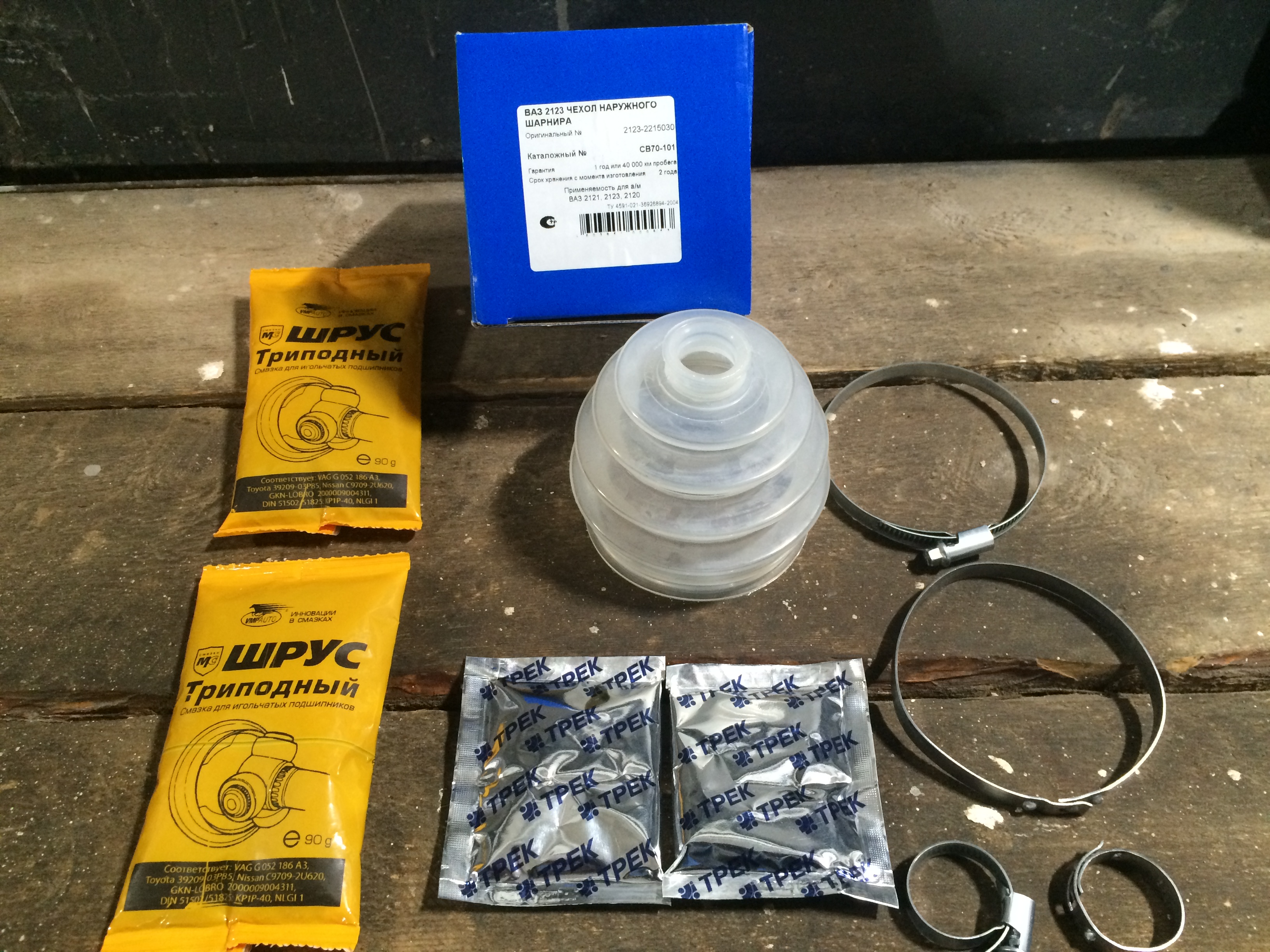

    Как и обещал выкладываю отчёт о замене пыльника ШРУс (внутренний)
    Итак пыльник решил взять ВАЗовский (на фото есть номер), менял сам.
    Нижнюю шаровую не откручивал, открутил только верхнюю и снял суппорт. Из ступицы привод извлёк легко, из моста не много подёргал под разными углами и тоже снял нормально.
    Самое поморочное это было натянуть новый пыльник на ось привода, а в остальном нет проблем.
    Смазку использовал специальную от ВМПАвто (http://smazka.ru/production/plastich...FaPNcgodoI0AeA)
    Из хорошего в старый пыльник не попала вода и грязь, трипод как новенький )))
    Купленные детали: Новые детали.JPG
    Не откручивая ниж. шаровую: Ступица.JPG
    Привод в сборе: Привод.JPG
    Старая смазка: Старая смазка.JPG
    Пыльники: Пыльники.JPG
    Пыльник на оси: Новый пыльник.JPG
    Пыльник собран: Новый пыльник 2.JPG
    ИТОГ: Итог.JPG
    PS: Всем спасибо за советы и помощь !!!
