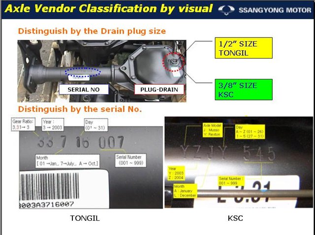

    Это чего на разных Родьках разные мосты бывают?,как определить какой стоит.
    На Рексах таблички есть соответствующие под днищем, как у нас не знаю, тоже думал одинаковые!
    Да, разные могут быть.
    Самый простой способ отличия.
    Размеры заливной пробки в корпусе дифференциала:
    KSC - диаметр пробки 20-21 мм ( сторона "квадрата"- 10мм)
    Tongil - диаметр пробки 25-26 мм ( сторона "квадрата"- 14мм)
    Кирилл, смотри сообщение выше.
    А у меня не квадрат,у меня шестигранник на 14.
    Стоп.....
    Речь про ЗАДНИЙ мост или про ПЕРЕДНИЙ?
    Передние мосты на РОДИУСЕ двух типов, а ЗАДНИЙ на РОДИУСЕ одного типа!
    1513500645 - фланец
    1513500645 - фланец
    Спасибо за инфу, действительно нет вариантов в экзисте. Андрей, задний мост у нас ЛСД?
    Я про задний говорю.
    Я на Родиусе не встречал LSD .
    4,045
    Задний мост у нас ЛСД?
    Нет, у нас только свободный дифференциал! Без вариантов! Даже на чисто заднеприводных вроде не предусмотрено ,в отличии от того же Гранд Старекса!
