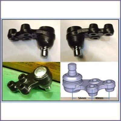

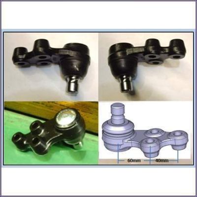

    Выкладывал один ставиковод картинки с размерами нижних шаровых, так вот, у ставика длиннее на 0,5см примерно (если что - мопед не мой (с))

    развалом доведется до нормы

    Померил на Ставике и шаровые от Родиуса они одинаковые и откуда информация о 56 мм в каталоге неизвестно.

    То есть, будем считать, что они абсолютно одинаковые? и разницы в геометрических размерах деталей передней подвески нет?
