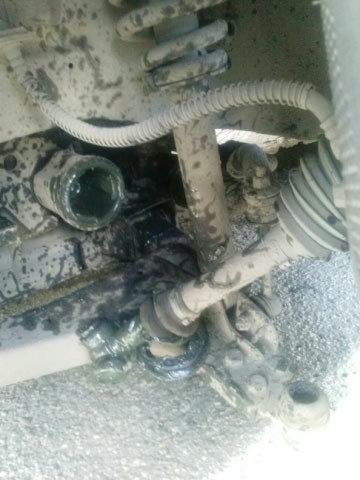

    ребят подскажите, официалы в смоленске говорят что внутренний шруз надо менять, а у них только оригинаньный в сборе с ожиданием 2 дня за 19000 что то очень дорого, как думаете можно ли на мой обратно собрать, и на нем ездить???PART_1381051220584_CAM00556.jpgили доехать
    Доехать можно и без шруса,привод то задний,снимаешь повреждённый и вперёд.
    Не все так просто, подшипник ступицы с не стянутыми внутренними обоймами долго не проедет, развалится. Чтобы ехать без привода нужно его разобрать, внутреннюю часть вставить в мост, наружнюю в ступицу, а оставшуюся палку в багажник.

    Повреждения ШРУСА по этой фотографии не рассмотреть.

    Правильно говорят, у нас он идет только в сборе. Ну, а Вашем случае надо на месте его смотреть, как практика подсказывает внутренние шрусы редко летят.

    Можно просто вместо гранаты в подшипник вставить болт и большие шайбы с обоих сторон и стянуть подшипник таким образом и в путь.
