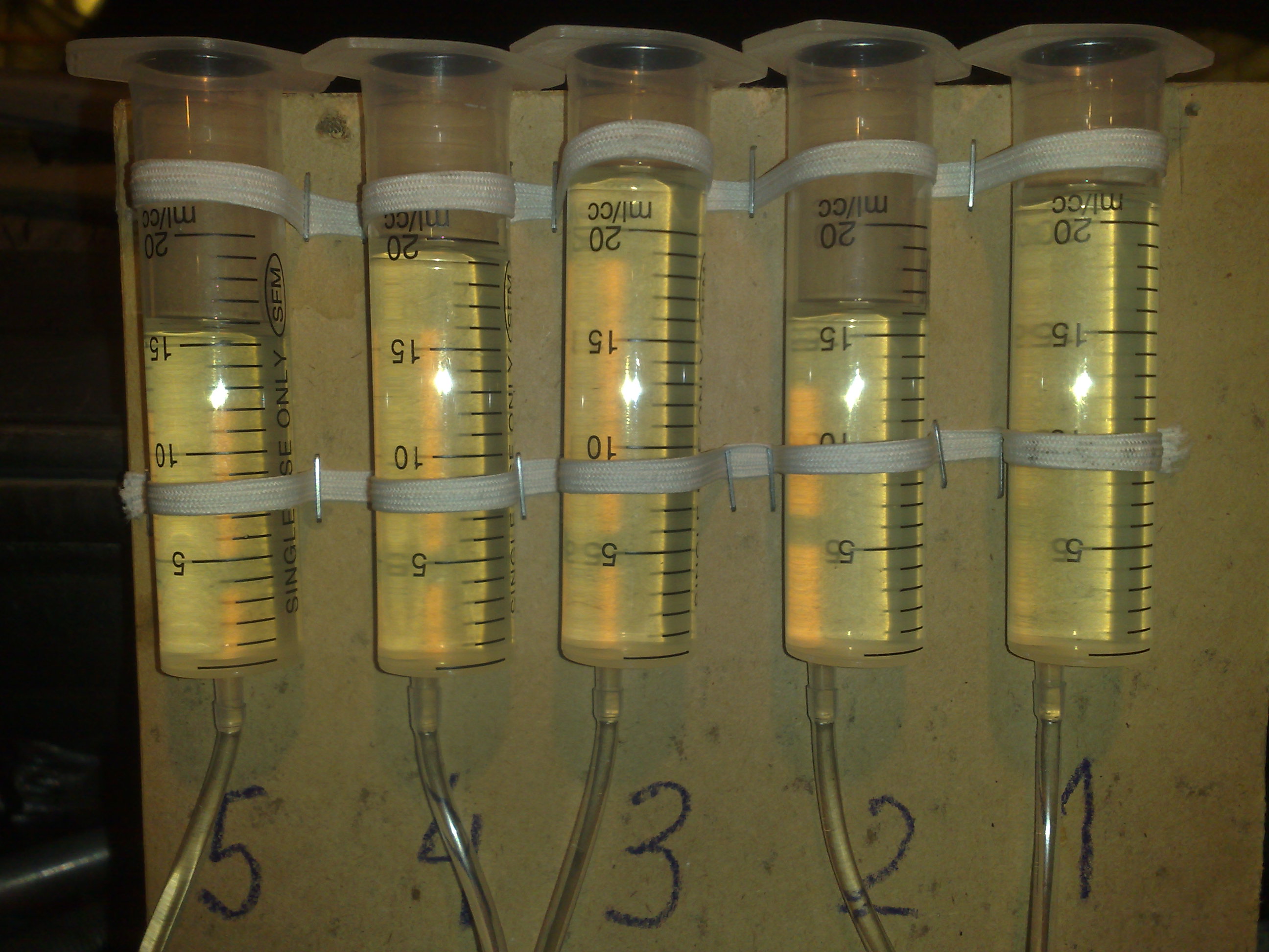

    Пока новой шайбы нет, почистил колодец, и поставил старую, пшикать перестало.Проблема в другом, с неделю назад перестала заводиться, хоть закрутись, заводится только когда брызнешь " быстрым стартом".Сначала думал свечи накала, но после их замены ничего не изменилось. Сделал тест на слив, завел "быстрым стартом", но работала не минуту, как все делают, а 35 секунд, т.к. шприцы почти наполнились, картина маслом......
    1. 22 мл.
    2. 16 мл.
    3. 23мл.
    4. 20 мл.
    5. 16 мл.
    И это за 35 секунд! Что скажет общественность? Хана сразу всем форсункам?
    Rodius RD-500 2.7 XDI, 4WD, АКПП, 11 мест, 2008г.

    А насколько это резко/плавно началось. До этого нормально заводилась? После ночного простоя долго маслать нужно было чтобы завестись ?- т.е. с пол-оборота или несколько секунд (от 1 секунды и дольше). Было ли замечено что время "маслания" с каждым днем/неделей увеличивалось?
    2 - Насколько я понимаю, наши форсунки открываются за счет давления создаваемого в цилиндре. Электромагнит лишь "освобождает путь" клапану для открытия, а сам клапан открывается под давлением, создаваемым в цилиндре - так? Если нет давления в цилиндре - то и не откроется клапан. Значит всё топливо из рампы побежит через обратку - вот поэтому и возможны такие огромные цифры.
    3 - Еще бы фото шприцов заполненных..

    С наступлением небольших холодов недели 3 назад стала заводиться после прокрутки стартером секунд 5-7, затем со второго раза, с третьего. Я подумал, что это свечи накала. Потом резко похолодало до -27 и утром не завелась, а в баке была летняя соляра с антигелем пополам с зимней. После 4 часов скакания вокруг машины с бубнами, отогревом и т.п. завел с помощью быстрого старта, с тех пор не заводится сама.
    Фотография со шприцами есть но не знаю как выставить.
    Расширенный режим - - управление вложениями - - загрузить изображение со своего компьютера - - отправить.

    тут как раз все однозначно . плохой запуск в холод - первый признак дохлых форсунок. а по сливу у него звиздец полный. ну нет давления в рампе при таком ссаче отовсюду где только можно
    ремонт или замена без вариантов

    20112014551.jpgВот фото

    Миш если забило распылители , то как же он работает ? быстрый старт действует только первую секунду работы двс. а остальные 35 сек ?
    если он работает то солярки в цилиндр поступает достаточно . тут дело в другом :
    на сверхмалых оборотах (когда крутишь стартером ) насос ТНВД не способен поднять давление в рампе до рабочего , если есть "свищи" в системе. запускает двс быстрым стартом (он тут является топливом) а на нормальных оборотах ТНВД справляется...
    тут есть один плюс !!! -ТНВД ещё достаточно живой ( раз мотор работает при таких сквозняках в системе высокого давления)
    Последний раз редактировалось РоманВТ; 21.11.2014 в 12:26.

    Всего три слова скажу: крах всех форсунок у тебя!

    это значит без брака ! все равномерно износились и умерли. вот если б не было холодов он бы ещё какое то время ездил..
