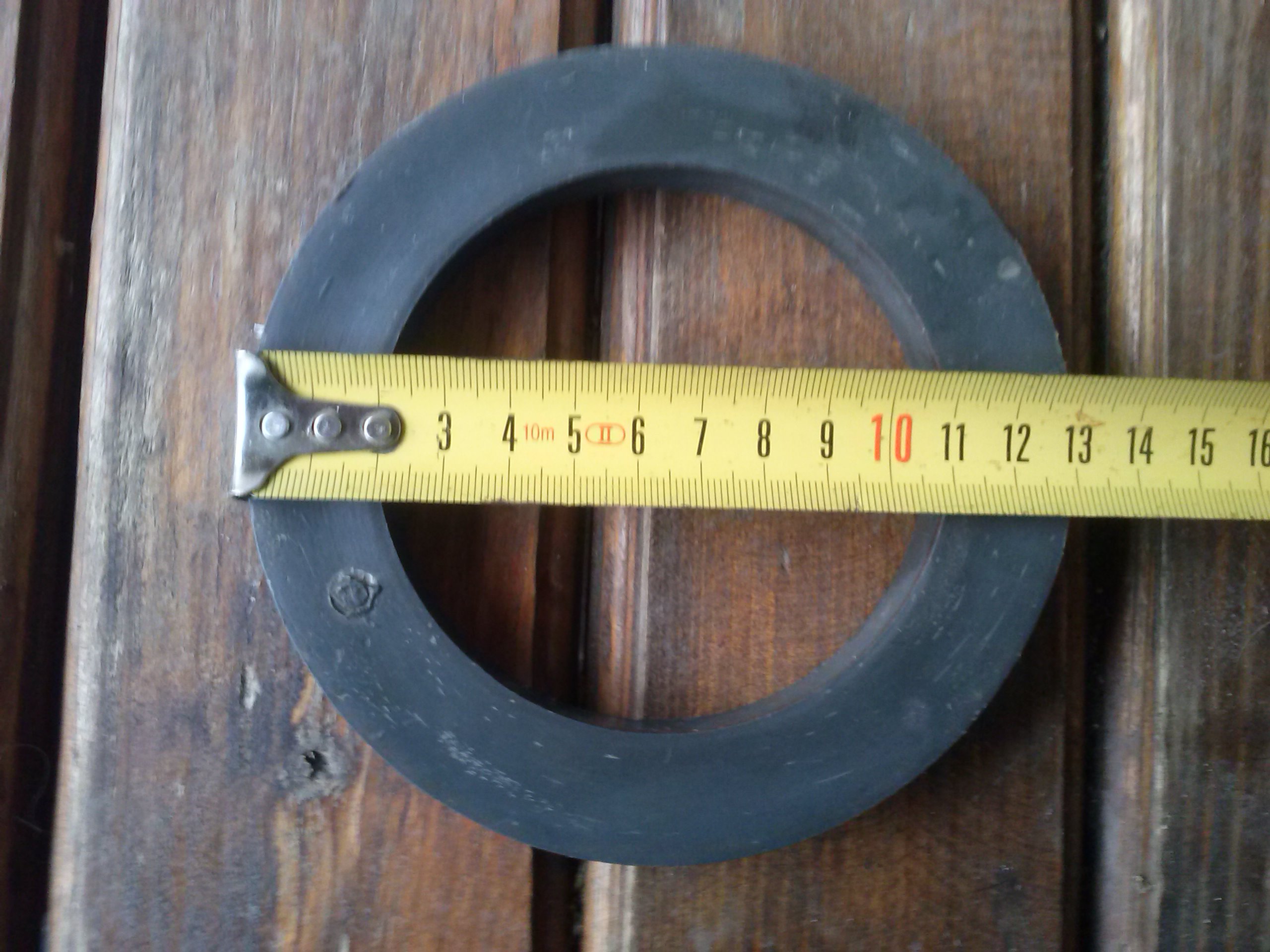

    Цитата Сообщение от олег555 Посмотреть сообщение
    ребят подскажите по проставкам под передние пружины, сейчас от центра ст до арки 47,пару раз был пробой думаю на сезон кинуть проставки,
    Проставки от пробоев не спасут.
    Вот такие должны быть проставки. Внешний диаметр 115 мм, внутренний 63 мм
    Вазовские по размерам не подходят, их выдавит и 13 мм очень мало.
    У нового автомобиля расстояние от центра ступицы 49,5 - 50,5 см
