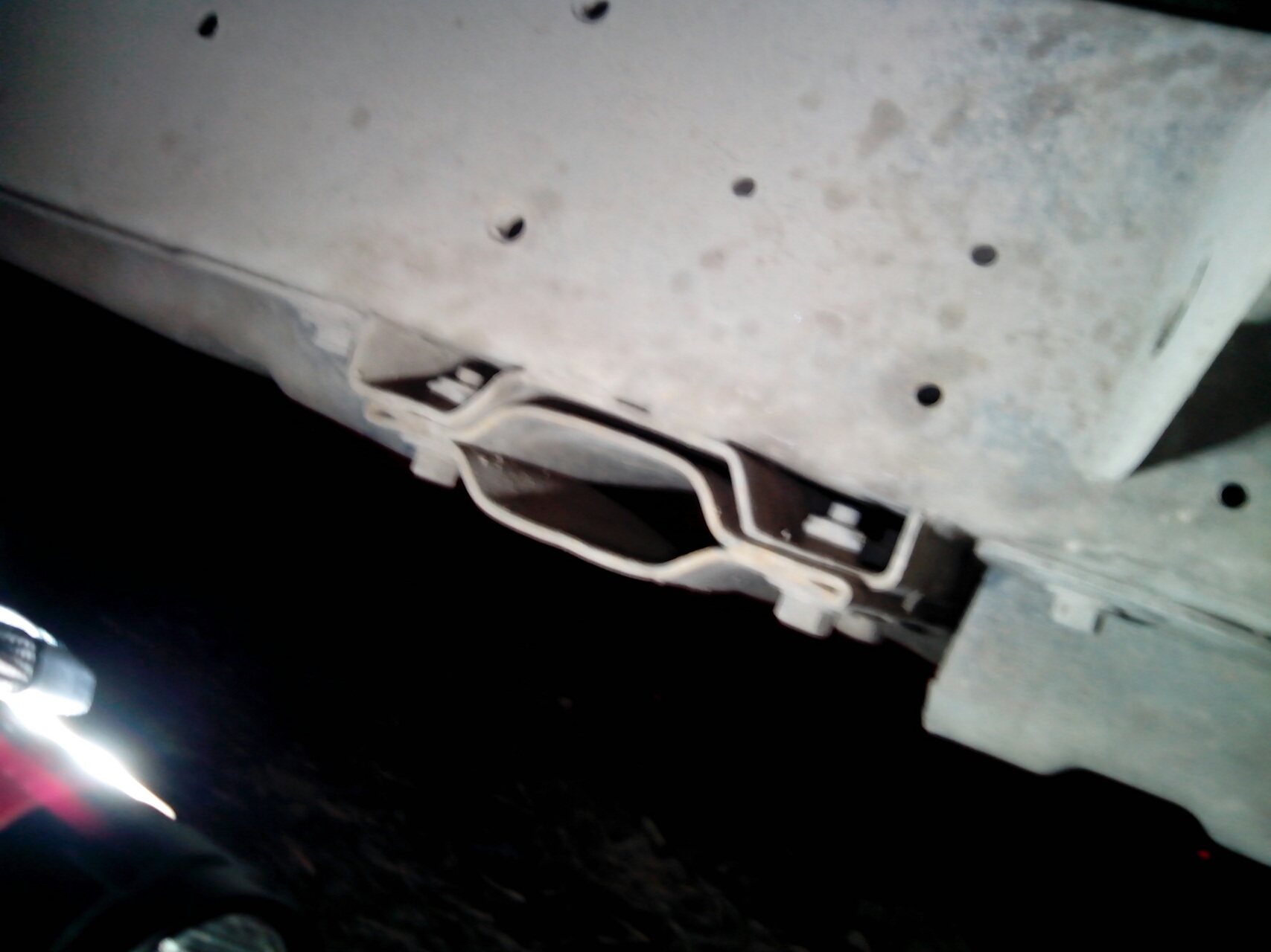

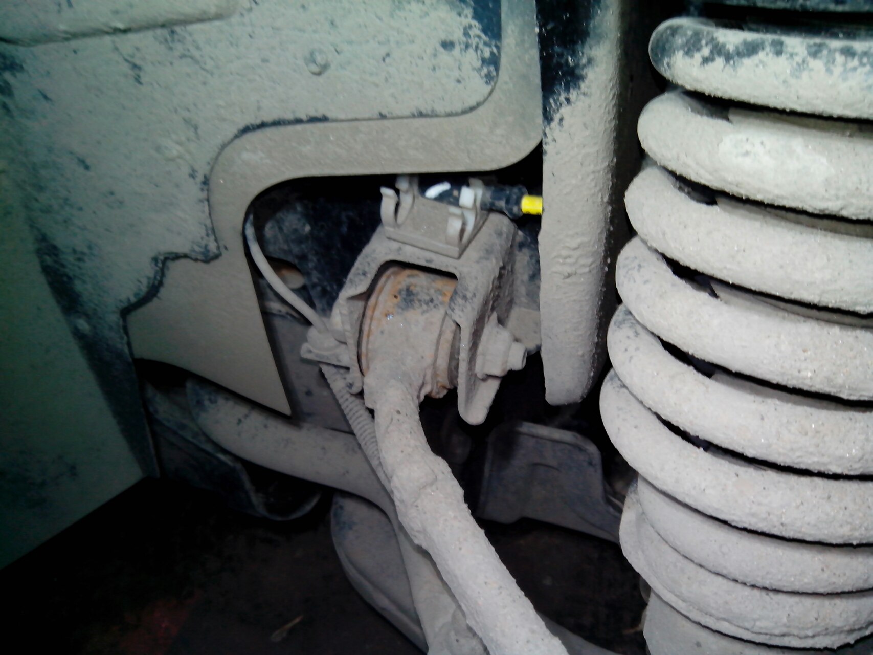

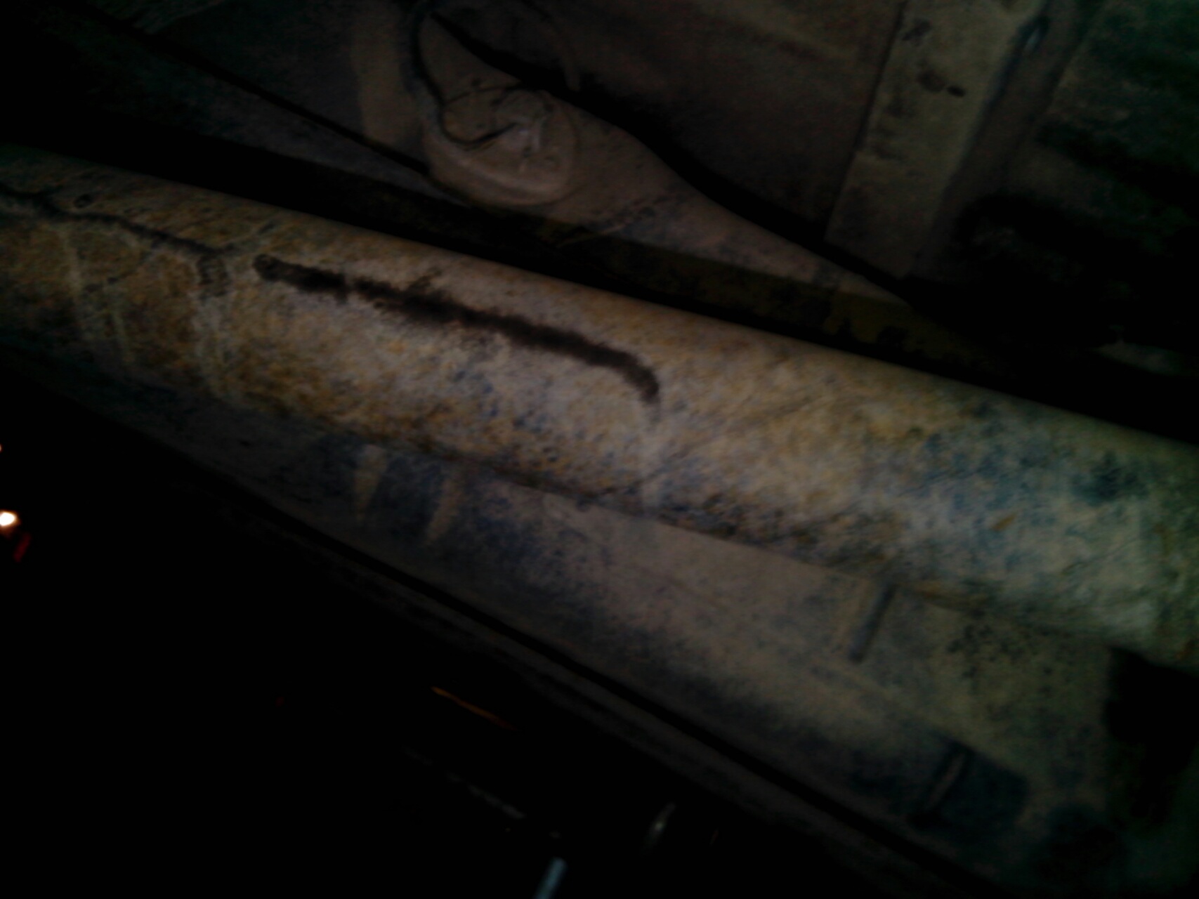

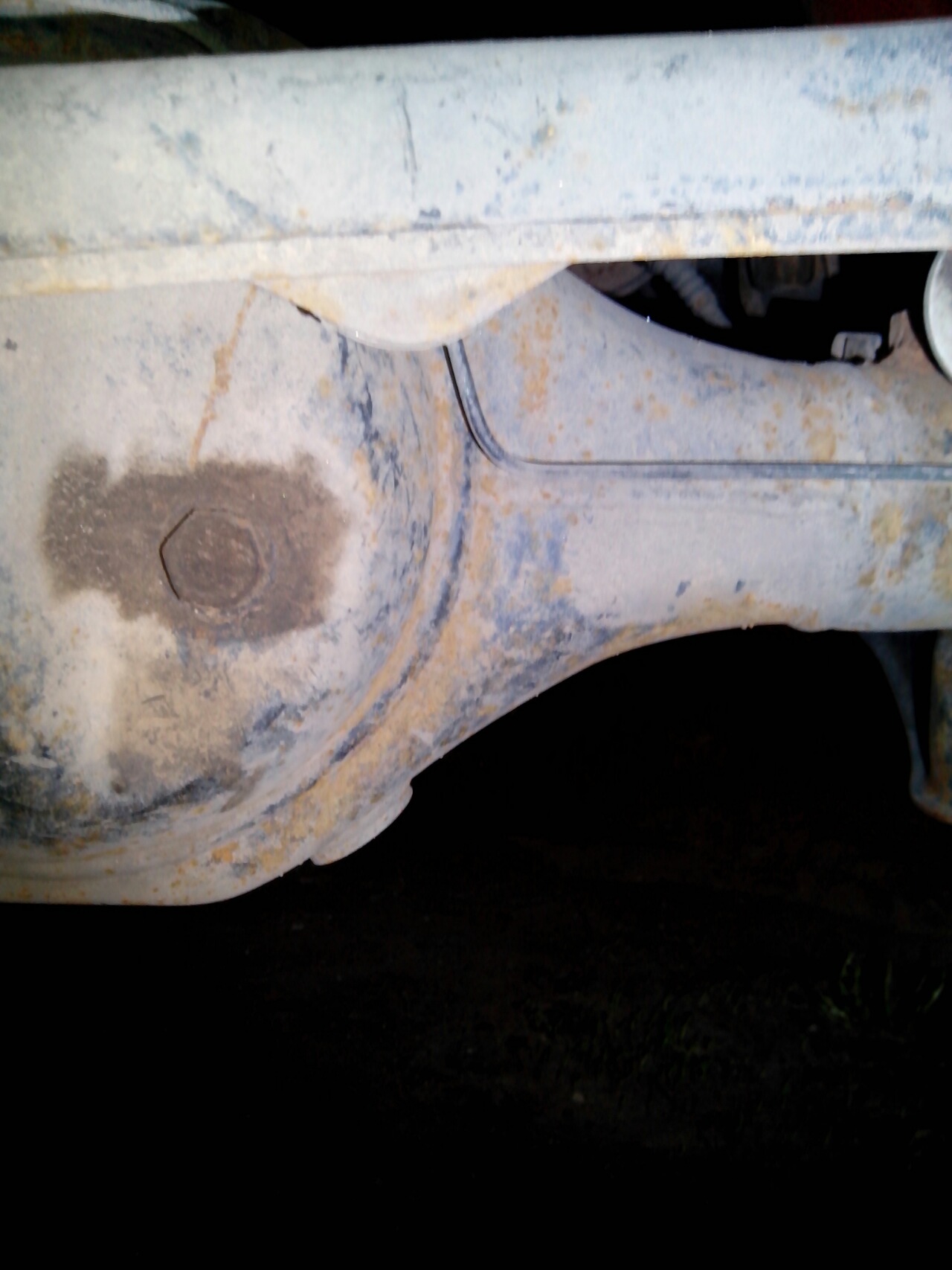

    Антикор чего? Болтов? Рамы, у которой по всей длине желтые разводы поверх "мастики"? Антикор рычагов?
    Ржавчину вообще невозможно загнать назад путем пролива поверх антикора
    Товарищи, я не ржавчины боюсь как таковой. Я боюсь что и правда машина утопленник, и через года полтора струпьями будет отваливаться ржа отовсюду.

    Сочуствую. Такое впечатление, что машину собрали из остатков, которые годами валялись на улице в сыром Владивостоке. Или в затопленном подвале, не суть. Мне кажется, представитель ОД может по человечески поохать и предложит, в случае претензии, даже устранить недостаток. Например, покрасят по ржавчине. Даже проантикорят. То, что нижняя часть моста выглядит лучше верхней, говорит, скорей всего, о том, что марафет уже наводили. Ну попандос у человека, очень жаль. Что остается, звонить во все колокола! Частный случай, который может конкретно подпортить репутацию марке, если продавец будет отнекиваться. А вдруг как раз по этой причине постарается замять конфликт цивилизованно и ещё денег подкинет за молчание пострадавшего?
