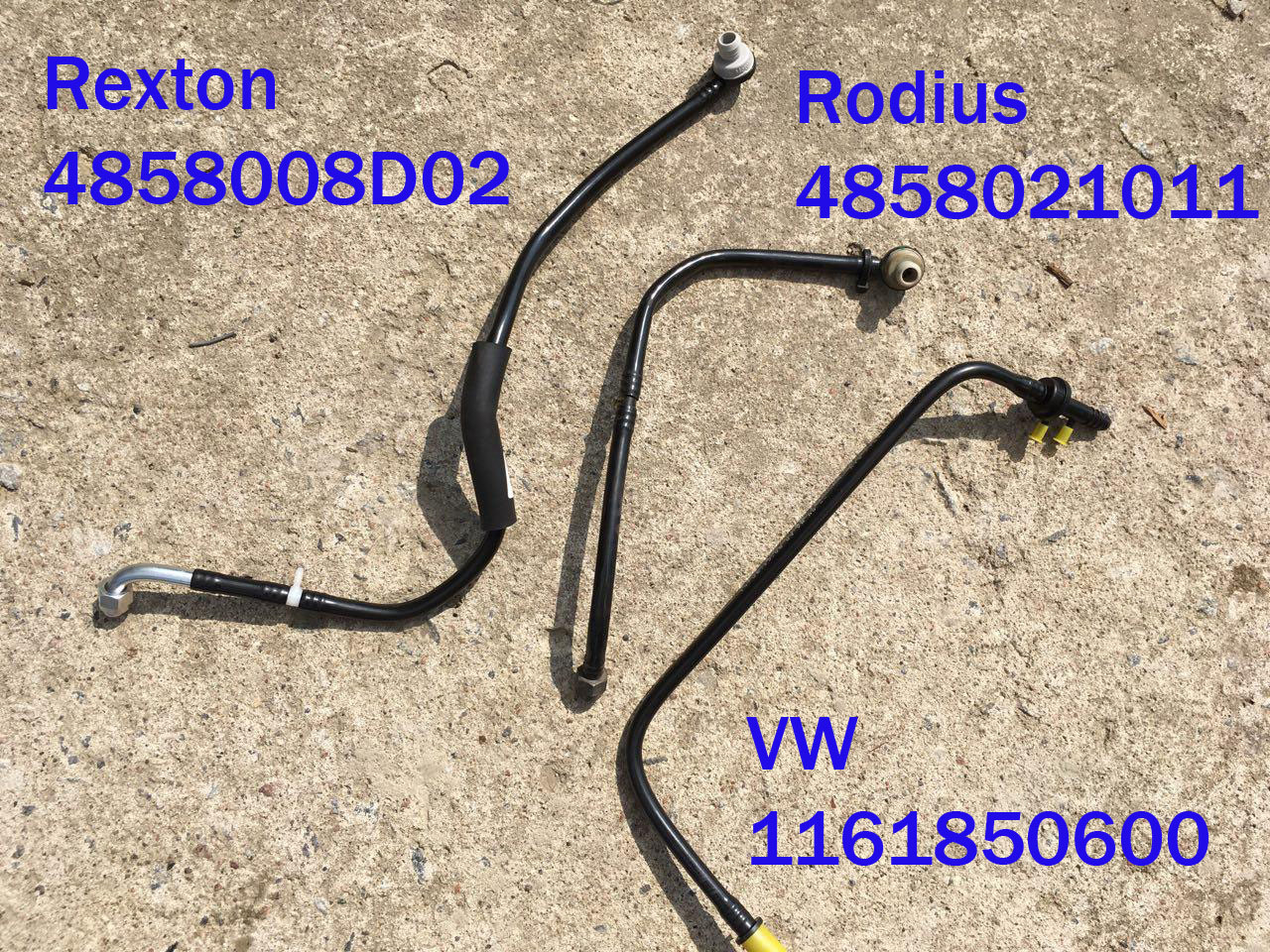

    вся магистраль от вакуумного насоса до ВУТ включающая в себя штуцер-уголок с новым шариком, обратный клапан на ВУТ и тройник на модуляторы- заменена. Кому интересно, то деталь супер дешевая и стоит чуть больше 100 рублей (мне на эмиксе обошлась в 103 рубля), одинакова на рэкс 1 и рэкс 2. Номер 48580-08D02. И не надо мудрить с клапанами от GM.

    Вот сравнение шлангов Рекстона и Родиуса
    Всё-таки для Родиуса немного не то. Хотя... много не мало, на край можно отрезать ;-)
