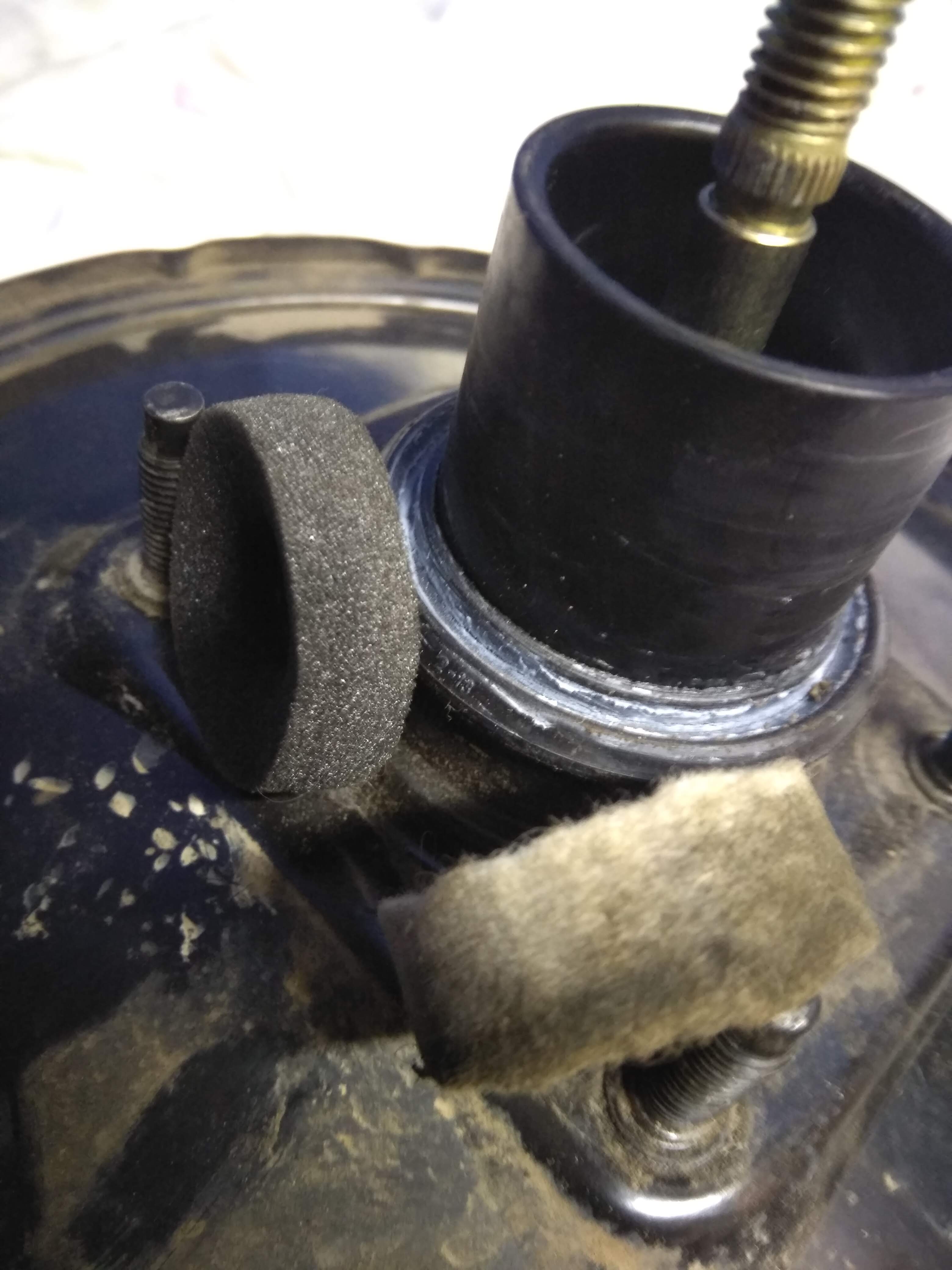

Иногда очень редко, но с наступлением холодов ежедневно- педаль тормоза становилась каменной. Всегда только на холостых оборотах или на маленькой скорости при резких нажатиях на педаль тормоза. Всегда это сопровождалось загоранием чека и ошибкой р0400. Лечилось просто- чуть набрать скорость и поднять обороты и все приходило в норму. Было обнаружено, что после вакуумного насоса практически нет вакуума. Заменил родной обратный клапан на клапан GM. Не помогло- вакуума нет. Заменил насос- вакуум появился, сразу появилась у машины динамика, веселей стала разгоняться. Вроде и тормоза стали внятными, но спустя 5 дней опять педаль тормоза встала колом на холостых при резких нескольких нажатиях на нее и одновременно выскакивает ошибка р0400. Тормозная трубка от насоса до вакуумного усилителя тормозов новая, если ее вынуть с ВУТ то слышно, как туда входит воздух, т.е. даже через 5-6 часов там сохраняется вакуум. ЧТО ЕЩЕ ЭТИМ ТОРМОЗАМ НАДО???? Извините, психую от бессилия.
